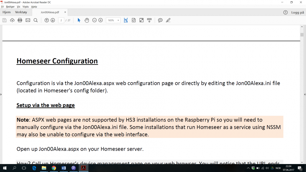

  6. ikke hos meg iallefall. Sto i readme fila også at det ikke skulle fungere på pi... får dette bildet
  7. hvordan får jeg lagt inn responsetriggers? Nå bruker jeg helst notepad da jeg kjører HS på en rasp pi og dermed ikke får webUI.. Aner ikke hvordan dette skal se ut i notepad......

  9. ah. da er det på vei iallefall
