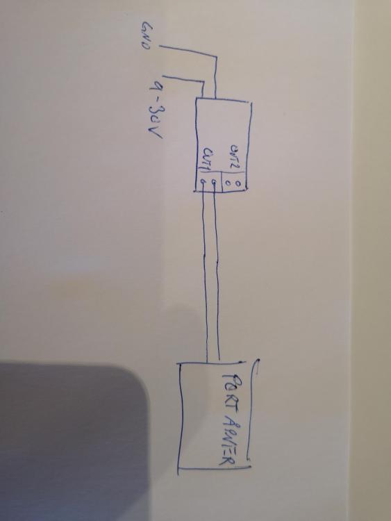

  9. Biltema nivåvakt Strømforsyning Fibaro smart implant DPDT Rele. Ett rele med to kontaktsett, ett til å gi signal til smartimplant å den andre kan brukes til å aktivere en buzzer/alarm

  17. Implanten fungerer som ett rele, men takler bare mindre laster som feks garasjeportåpner. Du må nesten finne ut selv hvor du skal koble deg inn på din port da det er forsjellig fra type til type.

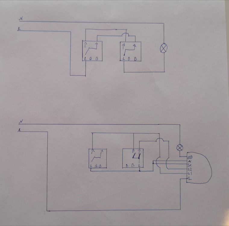

    Fibaro Dimmer 2
    Øverste er vanlig endevender.
  19. GAS
    Fibaro Dimmer 2
    Vil du fortsat ha endevenderfunksjonen? Hvis ja, da kan trekke en ekstra kabel mellom de to lysbryterene å bytte ut den ene bryteren med en dobbelbryter for å få både s1 og s2 funksjonen. Å den andre endevenderen kan kobles til s1 slik at du får styrt s1/lampen med begge bryterene. Kan tegne ett koblingsskjema i morgen hvis jeg får tid hvis du vil ha dette valget. Ellers er jo valget å putte dimmer 2 oppi koblingsboksen til lampen å la lysbryterene alltid stå på.

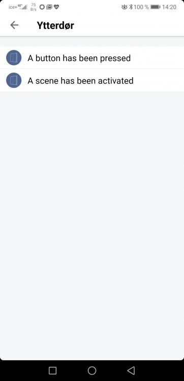

  20. Lurte på det samme, har sett litt på Creality ender 3 pro men kunne tenkt meg å høre litt andres erfaringer å anbefalinger. Ser der er 2 som bruker 3d printer som kansje har noe inspill. @Rune M. Andersen @Tor Magnus
