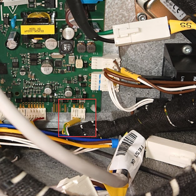

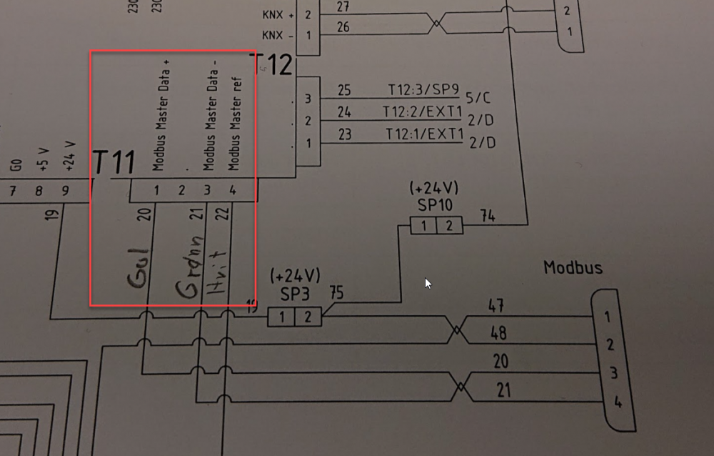

  2. @stemic01 takk for tilbakemelding, da er det tydeligvis håp. Usikker på prod dato, men den eneste datostemplinga jeg finner er denne (så det kan jo muligens tyde på at mitt HK er litt for gammelt? Modbus kabelen er dog tilkoblet inne på HK (mener jeg leste tidligere i tråden, at den ikke var det på de aggregater som hadde gammelt HK?) Og det går joe noe kommunikasjon der på baud 9600.. Men da kan jo ha skjedd oppdateringer på HK etter 21.mai? Hvordan ser det ut på ditt HK, kobler du direkte inn på HK? Her er hvertfal medfølgende tegning: Oppkobling mot USR (klippet av den pluggen som hang på modbus kabelen). Du må gjerne laste opp Json fil, men kan vel ikke uten videre integrere den i homeseer som jeg skal bruke (men kan jo se hvile adresser du har brukt da antar jeg). Planen min var å plukke ut de parameterene/adressene jeg ønsket å lese fra /skrive til. Sjekke at det det fungerte med CAS modbus scanner og så legge de til enkeltvis i Homseer i henhold til guiden til Moskus . Men det hadde jo vært greit og fått avklart om jeg må få nytt HK først

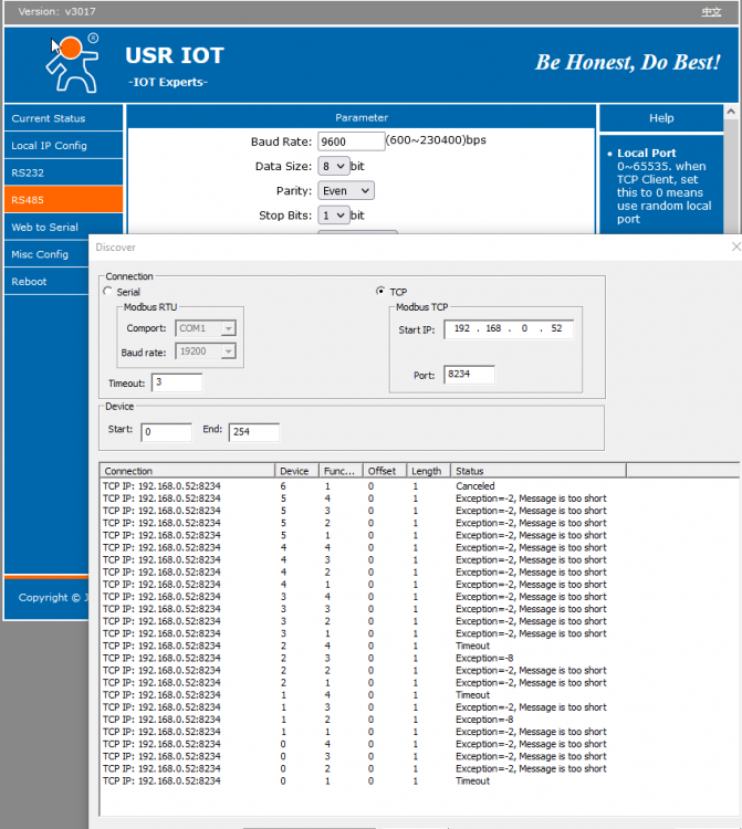

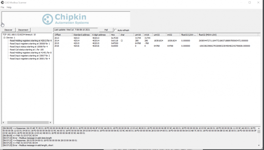

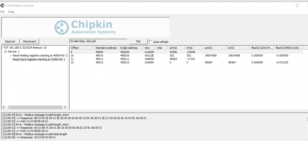

  3. Noen som har fått til kommunikasjon mot "Flexit Nordic S4" ved hjelp av adaptert i guiden? (USR-TCP232-410S ) ? Ringte Flexit for noen dager siden og fikk tilsendt modbus veiledning og "signallista" på mail (ligger vedlagt). Men jeg har foreløpig ikke klart og få noen fornuftig respons fra aggregatet. (nå er dette første gang jeg prøver på modbus dog). Kommunikasjons oppsettet i henhold veiledninga fra Flexit: Satt da opp USRen i henhold til dette: Lasta ned "CAS Modbus Scanner" (som ble nevnt tidligere i tråden her), for å se hva som var mulig å hente ut. Kjørte ført en "discover" på alle devicer (bus adresser?). Og fikk da "statusen" returnert med en blanding av følgende: Timeout, Exception -2 (Message is to short), -8 ,-11 osv på alle devicer. (Kan legge til at om baudrate ble endret til 4800 eller 19200 så fikk jeg timeout på alt. Så tyder på at 9600 er korrekt i henhold til veiledning) Prøvde så og sette opp noen av adressene i Excel dokumentet. Først la jeg til en ny connection: Så la jeg til en ny device på den connectionen: (Antar at det er device "1" som er Aggregatet sin "bus" adresses ? ) Så la jeg adressen til "Exhaust air fan speed" : (prøve med flere forskjellig lenghts, først så antok jeg at 9 var start "bytet" til adressen i holding reigisteret og at man da måtte ha lenght 3 (4 byte) for å få en "real" verdi. (Men ser vel nå at det kanskje ikke er helt slik modbus funker..) I hennhold til excel dok: Har prøv med disse også (lagt til både som input status (1xxxx) og input register (3xxxx), da jeg var litt usikker. Prøvde så og polle disse adressene, men responsen blir jeg ikke klok på. i 95% av tilfellene får jeg returnert en feilmelding om at at det er "invalid lenght" short eller long, eller timeout (På samme adresse). En sjelden gang får jeg opp et "lesbart" resultat uten feilmelding. Men har ikke klart å se noe fornuftig data. Her er et par av de lesbare resultatene som har kommet, men poller jeg igjen får jeg mange feilmeldinger igjen, før/om jeg får et lesbart resultat igjen. Begynner å gå litt tom for ideer å teste ut nå: *Har prøvd å bytte A/B på modbus adaptere (det resulterte i timeout. men måtte bare prøve...) *Har prøvd flere baud rates men kun 9600 gir en respons annet en timeout. (så det er nok rett i henhold til spec) *Har prøvd begge alternativene under "flow mode" på USRen (None og XON/XOFF) *Har prøvd mange adresser i alle registeret men ikke fått noe fornuftig tilbake. Er veldig interessert i høre om noen har fått det til? Eventuelt om noen vil prøve med de samme settings som jeg har lagt inn (i henhold til manualen/signalisten) og se hva resultatet blir. Eller om noen guruer her har forslag til hva annet jeg kan teste, eventuelt ser en åpenbar feil? (som sakt er jeg ingen modbus ekspert..) Jeg antar at modbus er modbus og det bør være likegyldig hvilket adapter man bruker? 111398_fdv_117989.pdf 111399_modbus_econordic_basic.xlsx

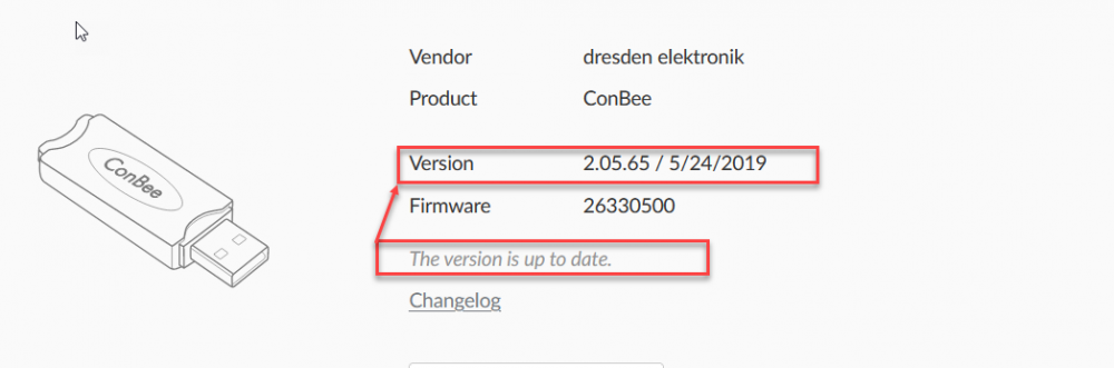

  4. Fikk du det til? Kjøpte mitt første IKEA rullegarding i dag, jeg får kun kjørt ned fra HS3 og det er 0 (OFF) hos meg.. (kjører fint begge veier direkte fra deconz) Har versjon .75 av phoscon, firmware 2635500, og 2.1.0.10 jowiehue. Tror det skal være siste rev av alt. Men ser det ble nevnt at de har rota det litt til i .75 (dukker ikke opp i phoscon). Så får kansje bare legge det på hylla inntil de slipper en ny rev av phoscon.
  5. Jeg ble lurt av dette i starten, trodde jeg hadde en oppdatert firmware, men viste seg at det hadde kommet 20 nye etter den jeg hadde installert.. Når man ser på "gateway" fanen i Phoscon er det altså Phoscon versionen som er "up to date" og ikke firmwaren løste mye "problemer" med og oppdatere den gangen.
  6. Flott guide! Brukte denne da jeg startet opp min conbee for første gang for en måneds tid siden. Men ble litt fintet ut av deconz softwaren det linkes til her, (V2_05_20 ) den er vist fra april 2018. Jeg kjørte på denne en stund, og det var litt bugs.. til jeg fant du det hadde kommet ca 20 nye versioner i etterkant, det løste en del problemer. På denne siden legger de ut siste sw https://www.dresden-elektronik.de/deconz/win/
