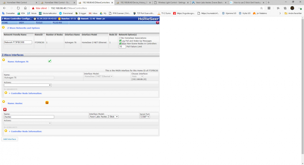

  4. Den gamle Z-net hadde en EZZee enhet, som tydligvis er erstattet av UZB eller som du kalle USB-sak. Jeg har kjøpt ny Raspberry 3 B V1.2 som er identisk med den som satt i den gamle Z-net, men jeg får ikke tak i EZZee enheten, da jeg ikke kjenner hvordan denne kommuniserer. Hadde jeg fått ett image fra en fungerende gammel Z-net, så kunne jeg lagt denne inn på Micro SD brikken. Standard Rapberry PI innstallasjon fungerer ikke.
  5. Den har en USB-sak lik denne, men min er blå, det samme er min sønns. https://www.intin.no/produkt/homeseer-z-net/
  6. Det jeg hadde fra før, det fysiske, fungerer jo ikke lenger etter lynnedslaget, men det ligger jo inne i HS3 fortsatt. Backuper har jeg massevis av, men de begynner å bli litt gamle, fra 0202 2020, da jeg ikke har gjort noen endringer siden da. Mener du at jeg kan endre HomeID til den som den nye Z-wave har? Jeg tviler på at det virker, da min sønn etter anbefaling fra meg for ett års tid siden. Han fikk da den blå modellen, uten at jeg visste dette. Jeg skulle da vise han hvor enkelt det var med backup/restore med Z-net, og da skjedde akkurat det samme. Han hadde da lagt inn enhetene med samme Z-net. Han hadde bare lagt inn noen få noder, så han startet på nytt, og kjører backup/restore med Aeotec sitt backup program direkte med UZB enheten i PC'n.

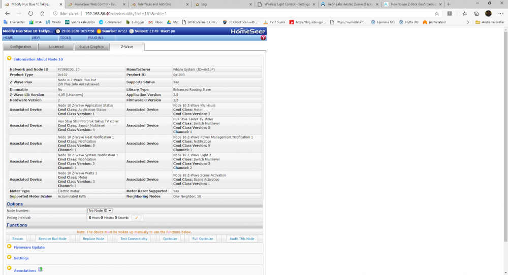

  7. Joda, det er "en haug med noder der", faktisk alle, under Home flippen, men HomeID er forandret. Den følger vel med den nye Z-Wave boksen?

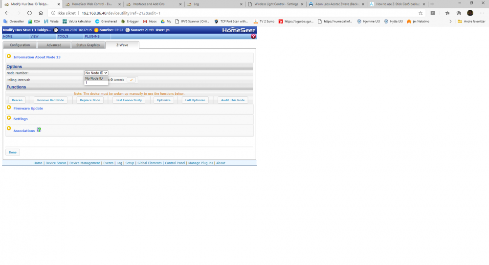

  8. Hvordan kan jeg få til dette, da det ikke er noen måte å legge det inn på som jeg kan se?
  9. Her ser du utdrag fra loggen
  10. Ja, alle noder er der, men ingen med node id i Z-wave taben.
  11. Alle z-wave nodene har ingen identitet. Den sier "No node ID" på alle. Og nei, jeg har ikke optimalisert.
