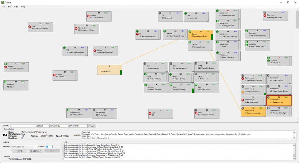

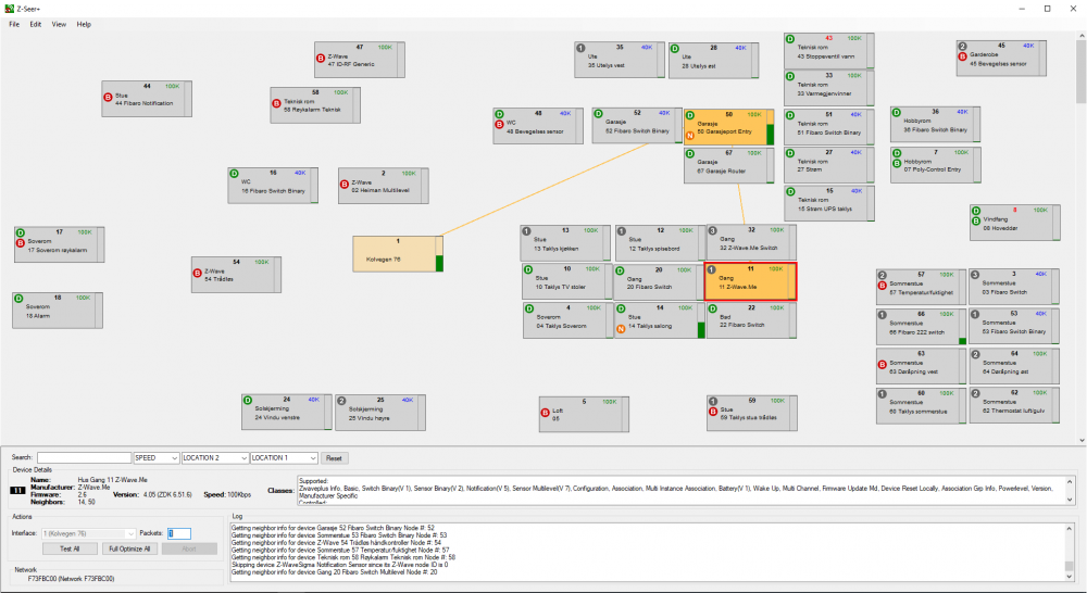

  2. For å ta opp denne tråden litt igjen. Å optimalisere kun på 100k enheter hjelper ikke, da de allikevel kobler opp mot hverandre på 9.6k. Jeg vet ikke om det bare er jeg som har dette problemet, men det er for meg ganske vanlig. Jeg har forsøkt utallige ganger både med og uten optimalisering, optimalisert kun 1-2 eller 3 noder som er sentrale på hver in kant av huset og full optimalisering av alle. Uansett kobler nodene seg via andre med kun 9.6k forbindelse. Hvorfor vet jeg ikke, da det kan være en Fibaro Dimmer 2 som kan gå via 2 andre Fibaro Dimmer 2 (alle fw 3.5). Eller en Z-wave.me enhet som går via en Aeotec hvor begge er 100k, men kobles bare opp med 9.6k. Jeg har også problemer med en Heatit Z-TRM2fx som stadig detter ut av nettet. Denne står helt i enden av nettet på en utestue, så jeg ser ikke helt om dette er tilvarende som andre har opplevd med Heatit Z-TRM2fx. Har også den raskeste NUC (I7-8559U 8GB ram og rask SSD) som jeg kjører på, så jeg ser ikke helt at den er problemet. Noen anbefalinger for å få systemet raskere, og unngå alle 9.6k forbindelsene på 100k noder? Jeg har 46 z-wave noder i nettet, som er blanding av 100k og 40k noder, ingen 9.6k, 8-10 RFX433com enheter og 2 ZigBee DeConz/JowiHue enheter. De siste har ingen ting med z-wave problemet å gjøre, da det startet før jeg innstallerte disse. Jeg bruker Din moduler av Fibaro Dimmer 2, og z.wave me moduler med Din montasje i samme skap sentralt i huset. Vet ikke om så mange noder sammen med hverandre kan bli ett problem? Har forsøkt både med lukket og åpen dør, uten at det gjør noen forskjell. Har brukt noen hundre timer eller mer på dette nå, og begynner å bli litt frusturert. Eksempler
  3. Har noe av samme problemet. Mitt system fungerer, men jeg har noen noder som er 5 meter fra Z-net noden, og sitter i ett skap med noder 20cm ved siden av. Begge er 100K, men de router med 9.6k med nabo noden. Setter direct link, men den blir erstattet av 9,6k linken. Begge er 100k, men linken er kun 9.6k. Hva skjer? Hele systemet er treeeeeegt.
