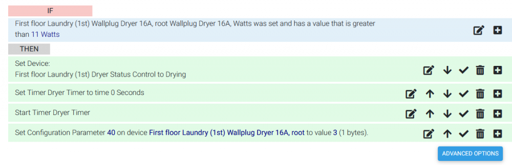

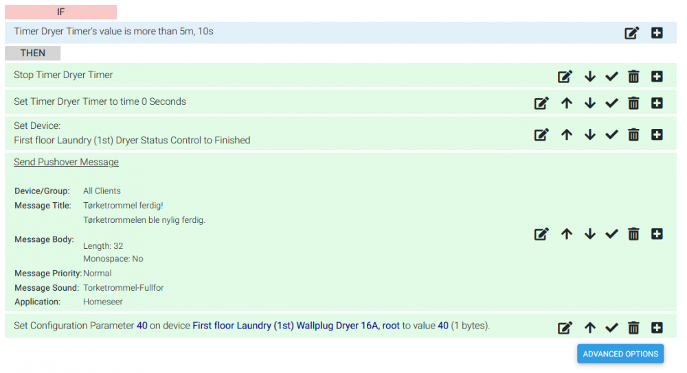

  1. EDIT: Tror jeg har funnet løsning på problemet, skal vaske litt mer klær i morgen og se 🙂 Hei Da har jeg lekt meg en del med varsling for vaskemaskin, tørketrommel og oppvaskmaskin. Tidlig kom jeg ut for problemet når jeg brukte følgende parametre i homeseer: I eksemplene du sendt over @Moskus i tillegg til andre kilder som jeg fant var dette veien å gå for å finne ut om f. eks vaskemaskinen var aktiv. I utgangspunktet ville nok dette fungert utmerket for min del også, men unntaket er at hvitevarene jeg har tar en del "pauser" med "hvile watt" mens maskinen jobber. Dvs at den kan f. eks ligge på 50-100W, å plutselig går den ned i 5W i 1 sekund før den går opp igjen, om HS fanger opp dette blir programmet rapportert ferdig og det kommer melding for tidlig. Fikk tips i fra et søskenbarn at vi kunne ta i bruk timers, noe som ser ut til å fungere veldig bra bortsett fra en ting som jeg ikke forstår helt hvorfor den gjør som den gjør. Jeg prøver meg derfor med en liten forklaring her og et problemstilling som kanskje noen kloke hoder klarer å si hvorfor: Event 1: (Høyere enn 11W -> Virtuel Device for status -> Dryer timer til 0 -> Dryer timer som teller oppover -> Config prameter på enheten slik at den rapporterer verdier oftere under kjøring -> samt: ) Event 2: Eventene fungerer utmerket og ting blir rapportert riktig ettersom det kreves en timer etter maskinen er ferdig. Minsker da sjansen for at man treffer på en "hvile watt". Ulempen er at meldingen kan komme noen minutter etter at maskinen er ferdig, men det kan vi leve med. Da over til problemet: Maskinen begynner å jobbe på en konstant watt verdi. Når tørketrommelen jobber på denne verdien i over 5m og 10s som satt i eventen rapporteres maskinen som ferdig, noe som er feil. Hvorfor gjør den det? Eventen kjøres hvert minutt, skal sjekke verdier på over 11W (resette timer), men allikevel sender den melding fordi om verdien rapportert inn til HS i dette tilfellet er på 852,9W noe som er langt over 11W 🙂 Utdrag i fra logg: Det ser ut for meg som at når Watt får en "statisk/konstant" verdi over en lengre periode, leses dette som en lavere verdi enn det som ble satt av parameteren: "Had its value set and is greater than" (11W). Misforstår jeg hva denne parameteren gjør eller har jeg oversett noe annet? Tips og råd tas i mot med takk!
