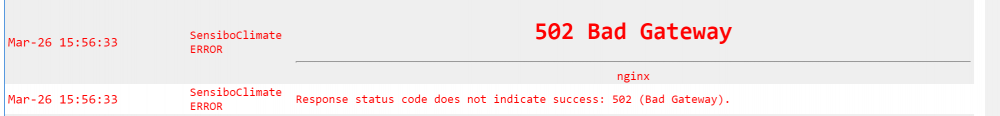

  20. Har du installert denne pluginen direkte, eller har du oppdatert. Det var på et tidspunkt at vi gjorde en stor endring på dette, og da måtte man slette devicene i device listen, og vente på at de skulle gjenopprette seg før det fungerte. Jeg ser nå i loggen noe som jeg ikke har sett før også, at jeg får nginx 502 bad gateway. Lurer på om Sensibo har server problemer. Sjekker litt mer.

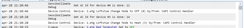

  22. Grunnen til at det ikke er on and off knapp, er fordi når man setter på en mode, så vil varmepumpen skru seg på. Dette endret vi også for å være i tråd med HomeSeer termostat apiet, fordi off skal være med i mode. (Verdi 0) Men Off virker her hos meg, både i event og direkte i device listen. (jeg ser endringene også i sensibo) Får du skrudd av varmepumpen fra device listen? og er det kun i event den ikke fungerer. Har du eventuelt et eksempel på eventet, og hvilken versjon kjører du av sensibo plugin?
