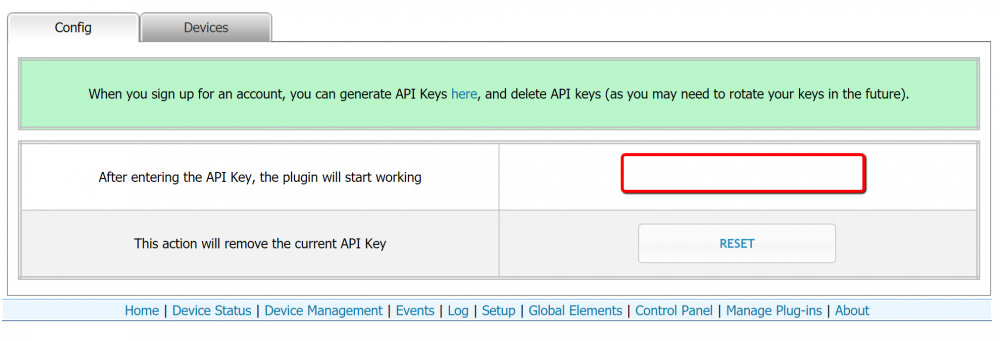

  11. Jeg har lastet opp en ny versjon nå, som fikser en bug for I/O feil Samt har også lagt inn sceduler, sånn at man ser om Tibber kjører sceduler . Det kan være greit å installere den på nytt på følgende måte. 1. Klikk remove på sensibo enhetene 2. Reset api key 3. Disable plugin 4. Lukk homeseer 5. Fjern filene (fjern også en fil som heter ConfigPanel.xml, som ligger i Homeseer Root) 6. Legg inn de nye filene 7. Start HomeSeer 8. Aktiver plugin og deretter legg inn Api nøkkelen.

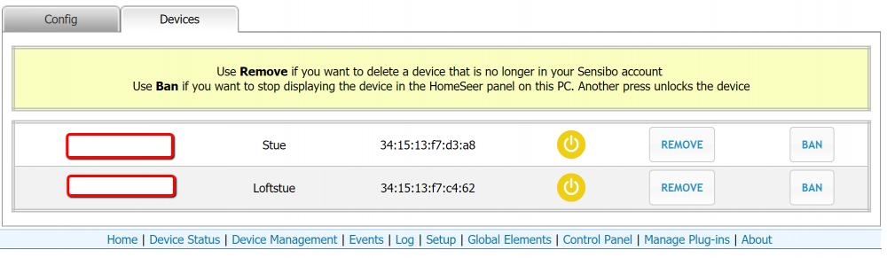

  18. Jeg skal prøve å få den i updateren. Litt usikker på hvordan man gjør det, men skal studere litt på det:) Om noen får testet den, så gi en tilbakemelding. Jeg fikk laget en ganske fin funksjon også, med Ban funskjonen, sånn at om man har flere hus, så kan man banne devicer, men at de fortsatt ligger i config oversikten. Dersom man mangler kommunikasjon med en device, så vil on/off knappen også lyse grå.

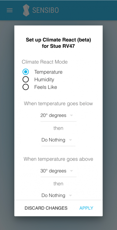

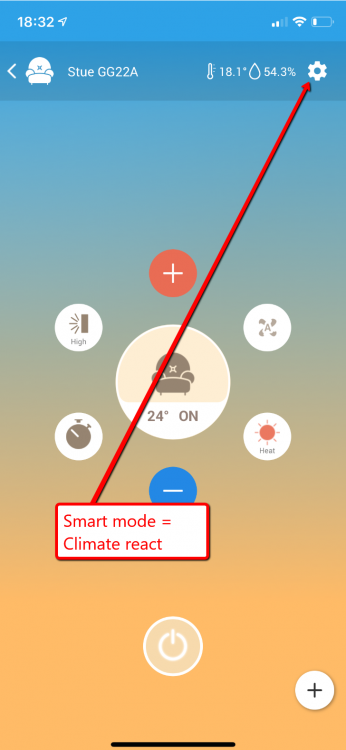

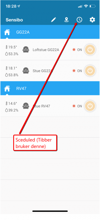

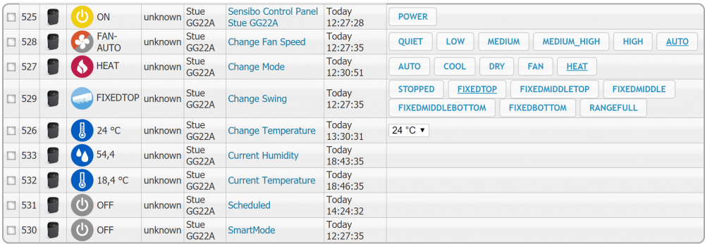

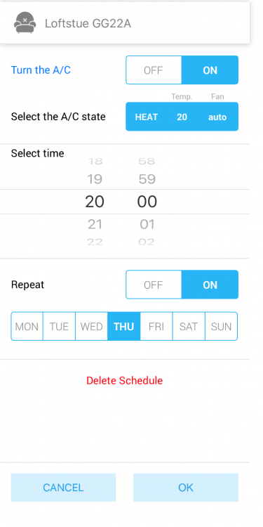

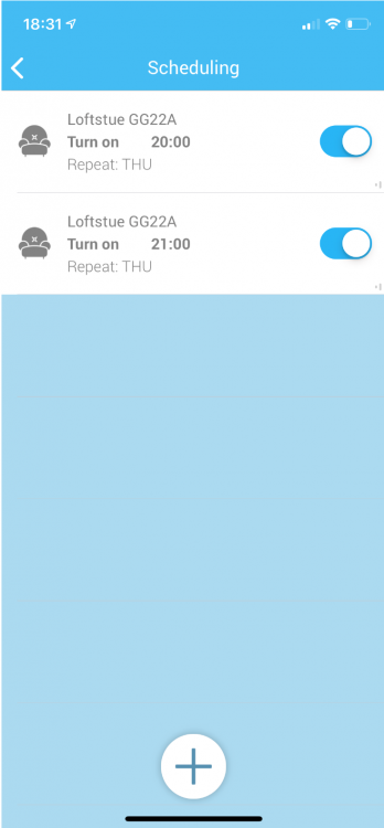

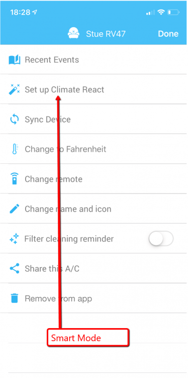

  19. Hey folks. Jeg måtte jo bare få laget en Sensibo plugin for Homeseer. Det er nok den dyreste fjernkontrollen jeg har kjøpt, men må man så må man:) Anyway, her er pluginen, om dere vil teste den:) (Er testet på både windows og linux) Plugin kan lastes ned i bunnen av denne posten. Et par ting å merke seg. Sceduled er en tids innstilling, hvor noe skal skje på bestemt tid. (Det er denne Tibber bruker), så man kan se når den er i Sceduled mode. Sceduled mode i sensibo appen finner man fra start skjermen Når det gjeder Smart mode (Climate react), så er det dersom man har satt opp en logikk når varmepumpen skal fungere, basert på temperatur, fuktighet osv. Denne finner du ved å gå inn på en enhet, og deretter trykke på innstillinger. Begge kan dere unzippe i root folderen av HomeSeer (PS, Etter at dere har lagt til api key, så tar det ca et minutt før devicene er oppe å gå) HSPI_SensiboPluginClimate 1.2.0.3.zip Images.zip NY OPPDATERING: Jeg publiserer her en ny oppdatering, men denne har noen grunnleggende endringer som medfører at det er best å slette den gamle Pluginen og devicene. (Beklager ulempen) Endringen er: - Endret navn på plugin fra SensiboPluginClimate -> SensiboClimate - Flyttet API nøkkel fra config xml fil, til ini fil (For å ikke miste nøkkelen dersom maskinen får et strømbrudd eller lignende) - Forbedret link mellom homeseer device og config fil, ved å bruke "Technology adress" istedet for "Note" feltet. - Fjernet hardkoding av device navn, og dermed kan man ENDRE NAVN på device (Yey ?) Anbefaler Backup før man gjør oppdatering Først deaktiver Sensibo plugin i plugin manager. Slett evt Sensibo devicer i Homeseer Man kan deretter slette filer følgende før man innstallerer: I Homeseer Root mappen: Slett disse filene HSPI_SensiboPluginClimate.exe , HSPI_SensiboPluginClimate.exe.config , HSPI_SensiboPluginClimate.exe.pdb I Homeseer Bin mappen: Slett hele SensiboPluginClimate mappen I Homeseer Config folderen: Slett filen SensiboClimateConfig.xml Deretter Dra alle filene inn i Homeseer root folderen og start plugin i plugin manager. Har testet den på windows og linux, og alt fungerer bra. HSPI_SensiboClimate 1.3.0.0.zip Gi en lyd om den fungerer bra:)
