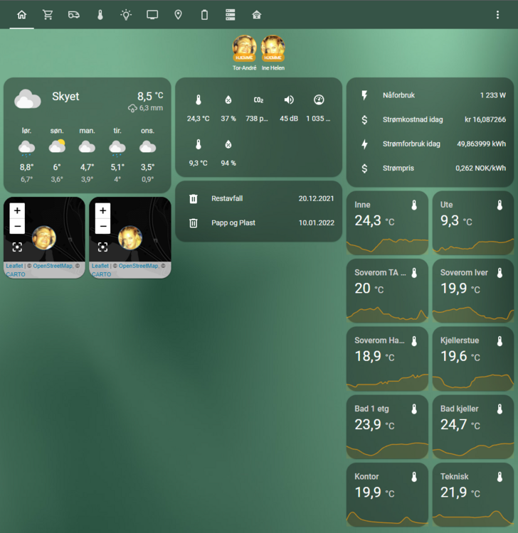

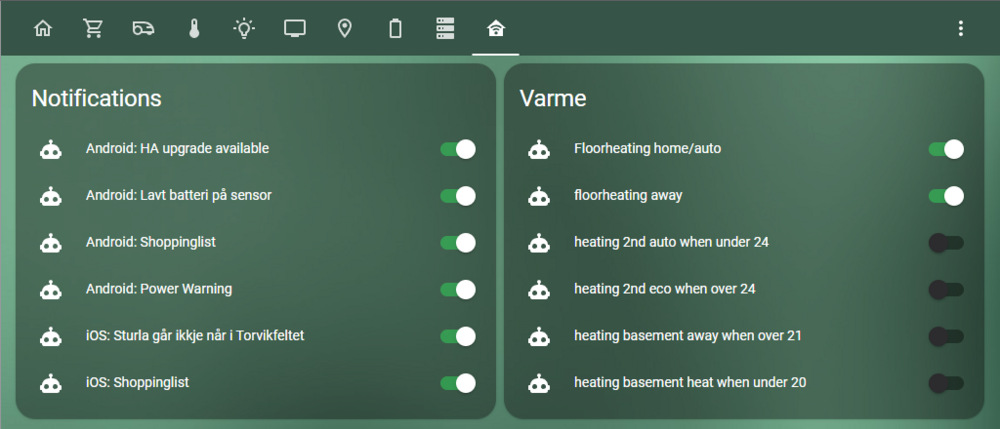

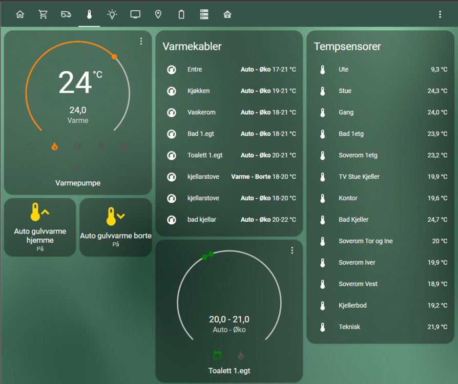

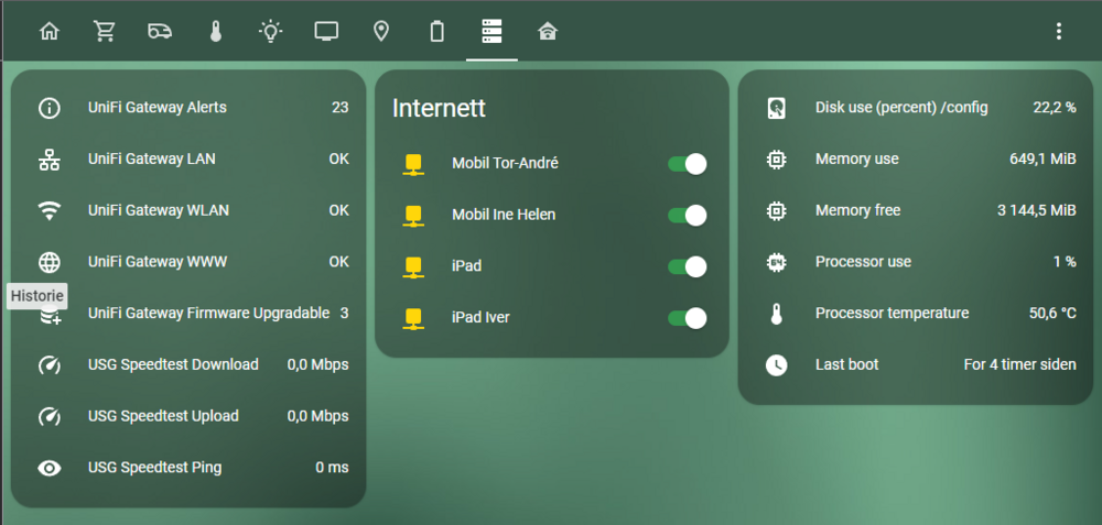

  3. Hei, skal i beste grad prøve å utbrodere hva som er gjort i vårt hus. Søker her inne først og fremst inspirasjon og løsninger som er mulig å få til med det vi har i hus. Men det kommer stadig flere sensorer og brytere i hus på uforklarlig vis... Bakgrunnen for oppbyggingen per nå er at fruen skal slippe å gjøre noe som helst, ergo skal det som automatiseres "bare virke", og dette er basisen i alt som blir lagt til. I vårt hus har det til nå derfor bare vært fokus på å få varmekabler og varmepumpe til å regulere temperaturen etter hjemme/borte/sover. Lysstyring har jeg etterhvert lyst på, men møter litt "motstand", har snikinnført et par, slik at hun ser hva som er mulig. I tillegg kjører jeg en del varsler til telefoner. Huset: Enebolig på 260 kvadrat + garasje på 55 kvadrat lokalisert på nordvestlandet bygget i 2014. Vi kjøpte huset i 2017. Oppsettet: Homey fungerer som hub for zigbee og z-wave Koblet til Home-Assistant via MQTT Presence detection via wi-fi Styring av varmepumpe etter temperatur, hjemme/borte og om folk sover Lys-styring basert på solhøyde, hjemme/borte og sover/våken Home-Assistant Kjører på en rpi 4 med 8gb minne Koblet til Homey via MQTT Presence detection via companion app Felles handleliste En del sensorer på post, søppel, strømpris +++ Tilgjengelig "utenifra" via reverse proxy Enheter: Nobø hub Nobø gulvtermostater - 8stk Mitsubishi Kaiteki varmepumpe Roborock sVmax robotstøvsuger Samsung smart TV Tibber pulse Aquara smartplugs - 2stk Aquara temperatur sensorer - 10stk Aquara dørsensor - 1stk Unifi Nettverk Security Gateway poe switch 3stk AP (2 kablet i hus og 1 trådløst i garasje) Unifi cloud key 1 hue pære og dimmer til en nattlampe Netatmo weather station med 1 inne sensor og 1 ute sensor Sonos sound bar satt opp med Google Assistant Sonos play 1, 2stk Sonos Ikea, 1stk Hus-server basert på openmediavault, brukt til backup av pc'er og mobiler idag, har planer om å flytte HA over i en docker container her etter hvert. Automatisering: Homey - Detektering av om folk har lagt seg/sover basert på roaming mellom AP og wifi signalstyrke på telefon Homey - Styrer varmepumpens modus (heat eller AC) og set-temp basert på utetemp, hjemme/borte og "siste til sengs/første mann opp", i tillegg starter oppvarming etter nattsenk før om strømmen er billigere enn når den "skal" starte. Stopper viften på varmepumpe når ytterdøren åpnes for å hindre at kaldluft blåser videre inn i huset. HA - Styrer varmekabler i Home Assistant via presence detection, om folk er hjemme kjører et "ukesprogram", om folk er borte settes alle varmekabler i "away". HA - diverse varsler til telefon - om støvsuger ikke kjører når den "skal", varsel på søppeltømming dagen før dunk blir hentet, elektrisk forbruk overstiger 8kW, nye oppdateringer til home assistant Planer/ønsker for fremtiden: Luftemodus på varmepumpe - på sommeren har vi på grunn av store vindusflater ekstrem oppvarming på solfylte dager, og dører blir da gjerne satt opp for lufting, når varmepumpen da står i viftemodus hjelper denne til med å skifte ut varmluft innendørs. Til dette trenger jeg flere dørsensorer. Det blir til våren/sommeren. Smartere styring av varmekabler - ønsker å styre varmekabler mer basert på temperatur og energiforbruk, dette er ren automatisering i Home Assistant, her trenger jeg inspirasjon og litt villedning før/når jeg setter igang. Vegghengt nettbrett på kjøkken Belysning på barnerom og kontor Styring av varmtvannstank Styring av flexit uni 4 balansert ventilasjon (noen som har gjort dette gjennom HA?) Styring av garasjeport og lys i garasje Overvåkingskamera og dørklokke fra Unifi Motivasjonen og grunnen til at jeg startet å se etter en smarthjemløsning var først og fremst å spare strøm ved å kunne styre innetemperatur bedre. Eneste løsning jeg fant på dette var pynobo, derav bestemte jeg meg for Home Assistant. Grunnen til at homeyen er i hus var at det virket som en fin hub for tilkobling av zigbee og z-wave sensorer. I ettertid ser jeg kanskje at systemet hadde blitt bedre og at jeg hadde lært mer om HA om jeg kun brukte dette. Så en gang i fremtiden er det godt mulig Homeyen blir kastet ut. Bilder fra HA (nettleser) under, til vanlig er det kun companion på mobil som er brukt, det fremstår relativt likt.
