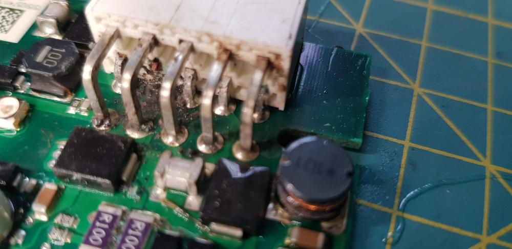

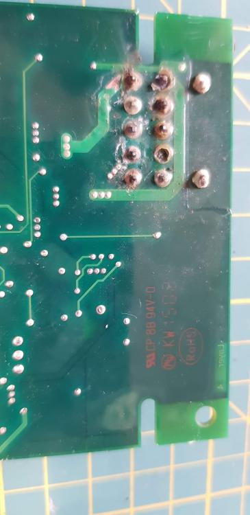

  8. Isolasjonslakken på dette printet var av veldig god kvalitet. Imponert over at det her holdt så lenge. Det hadde til slutt kortslutta mellom noen av pinnene på kontakten som ikke var lakkert

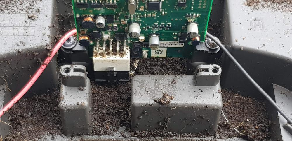

  9. Dette har ikke så mye med automasjon å gjøre men - Bare et lite tips om at det kan være lurt å ta en skikkelig inspeksjon av ladestasjonen når sesonger er over! Min Gardena R5080Li stoppet plutselig midt på plenen. Jeg så at det ikke var lys i ladestasjonen, og regna med at strømforsyningen hadde tatt kvelden. En rask måling viste at denne var OK, så neste steg var å åpne selve ladestasjonen. Var ikke vanskelig å se hva som hva problemet... Etter å ha loddet løs kontakten og reparert ødelagte printbaner, så virket faktisk alt etter at det var koblet opp igjen. Hvordan den våte mulden har kommet inn i ladestasjonen aner jeg ikke (Kanskje maur/edderkopper?)
