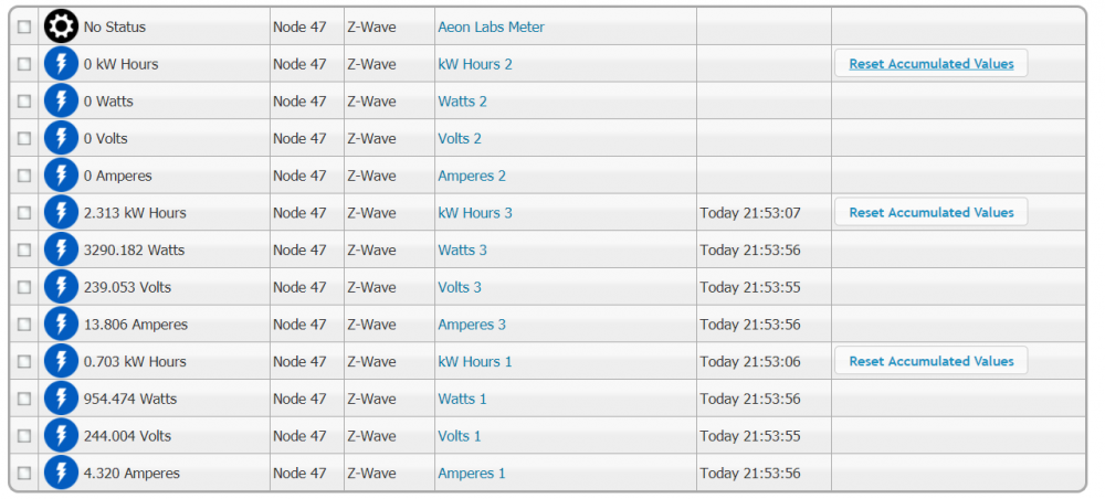

  5. takk for linken hkmod. Problemet hans ligner veldig på det jeg opplever. Jeg leser av sensorene samtidig, så Det ser ut som FW update er tingen. Det testa jeg i helga uten å få det til, men får prøve igjen. Tror kanskje du Mistforsto problemet einar. noen % forskjell i w klarer jeg å leve med. Men det er KWH avlesninga som er problemet, den er 5-15x feil.
  6. jada, det er 230v IT. Det har som sagt virket før, kun KWH som gir for høy verdi. dette problemet har jeg lest om et annet sted, men finner det søren ikke igjen. Update etter mer knoting. Jeg gjorde en rescan i homeseer, og da kom det fler child noder slik at fase-3 kom frem. det er visst denne som hører til den andre klemma mi..(fase 2 hører vel til 400vTN versjonen) veldig forvirrende da jeg fortsatt kun ser config skjermen som er i første post hvor fase 3 ikke synlig, men fikk manuelt satt config til å sende også fase 3.... Da var et av problemene løst. det siste som gjelder KWH har jeg fortsatt ikke finni ut av. jeg kjørte factory reset på noden og inkluderte den 21:46, så ila under 10 min har fase 3 visstnok brukt 2,3 kwh. Det er heldigvis mer enn hva jeg har brukt!

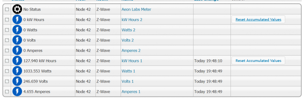

  7. Jeg har fått montert en Aeotec forbruksmåler DSB28-2C/100A i sikringsskapet som jeg ikke får helt til å leke som jeg vil. Den leste forsåvidt av effekt (w) strøm og spenning korrekt, men kwt virker til å leses av mye høyere enn det forbruket egentlig er. Jeg fjerna den fra nettverket og inkluderte den på nytt(non-secure.. ? ). Problemet er der enda, men nå fikk jeg også et bonusproblem. Jeg får kun avlesning på en fase.. Den sier også at forbruket på en fase har vært 128kwh på under ett døgn. https://aeotec.freshdesk.com/support/solutions/articles/6000166671-home-energy-meter-g2-user-manual- Egentlig kunne jeg tenkt meg å kun få total avlesning slik som det ser ut det er mulig å manualen, men det ligger vel heller ikke en total device i HS.. Er det noen som har møtt på lignende problem? Jeg har googla endel rundt i helga, men får spørre her samtidig som jeg holder på

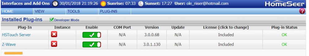

  12. Under ligger versjonsnummer. Tror de skal være siste versjon av begge! Har du noen MS6 du kunne testa respons test på Moskus? Går alle kjapt? der har jeg bestemt at kjapt nok er 10 pakker under 5 sek selv om det kanskje burde gå på under 2.. HomeSeer Version: HS3 Pro Edition 3.0.0.318 (Windows)
