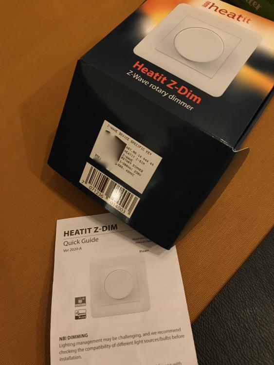

  5. Her sender jeg SWITCH_MULTILEVEL_SET til en 2019-dimmer med 50 som target og 2 minutter som duration: Underveis sender den SWITCH_MULTILEVEL_REPORT-pakker for hver prosent endring. Siste pakke: Så sender jeg samme SWITCH_MULTILEVEL_SET til 2020-dimmeren med samme verdier: Etterpå blir det helt stille. Dimmeren rapporterer ikke tilbake noenting. Må polle den for å få tilbake en verdi.

  9. Jøss, ja alle mine fire 2019-dimmere summer (ikke høyt, men merkbart om man har hodet 20-30 cm unna), mens 2020-dimmeren er tilnærmet lydløs. Kan ikke si at jeg har opplevd at de har hengt seg opp, men har hatt noen tilfeller av at lyset har slått seg raskt av og på (som om strømmen skulle ha gått i et brøkdels sekund). Sa de at forhandlerne er informert om denne feilen? Så bra at du tok tak i dette. Venter spent på fortsettelsen om 2020-varianten.

  11. Nei, dessverre. Har sendt en henvendelse til Heatit, så jeg får se om det kommer et svar etter hvert. De har vært relativt kjappe med å svare tidligere. Jeg ser for øvrig at min Fibaro Dimmer 2 gjør det litt annerledes, den rapporterer kun når transition er ferdig, ikke underveis. Men det er greit, det viktigste er at den nye verdien rapporteres når den er ferdig å dimme.
  12. Hadde fra før fire Z-Dim dimmere, og kjøpte nylig to til. Av det jeg kan se av medfølgende dokumentasjon ser det ut til at de fire eldste er av versjonen 2019-B, mens de to nyeste er 2020-A. Har installert den ene av de to nyeste dimmerne, og opplever at den oppfører seg litt merkelig (i HomeSeer i mitt tilfelle). Alle dimmerne har samme firmware, versjon 1.0. Når jeg sender en Multilevel Switch Set-kommando med en Dimming Duration (enten forhåndsdefinert i Multilevel Switch Options eller som parameter til "SendZwaveRaw" via hs.PluginFunction) til den nye dimmeren, rapporterer den verken verdier under transition eller target value når den er ferdig. Om jeg endrer verdi via brukergrensesnittet/CAPI rapporterer den øyeblikkelig tilbake target value, selv om dimmingen går sin gang i henhold til satt duration. Om jeg benytter hs.PluginFunction rapporterer den ikke tilbake noenting, og ender følgelig opp med å indikere gammel verdi på devicen i HomeSeer selv om dimmingen er fullført. De fire eldste dimmerne rapporterer som forventet tilbake ny verdi for hver endring i dimmenivå underveis. Er det noen andre som har kjøpt ny Z-Dim i det siste og som har fått denne nye utgaven?
