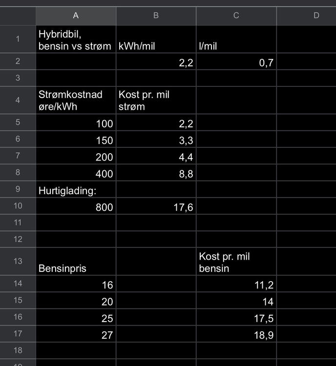

  3. Det har jeg også regnet litt på, regnestykket her er litt enklere i den grad at det er så ekstreme forskjeller at man i utgangspunktet kan si at hybriden "alltid" er smart å lade, uavhengig av døgnvariasjon. De fleste er ikke helt klar over denne kostnadsforskjellen 😅 Veldig enkelt sagt; Eneste gangen det er smart å utsette lading på hybriden er når du vet helt sikkert at du ikke trenger å bruke den resten av døgnet. Slik er det selv med høye strømpriser og lave drivstoffpriser.

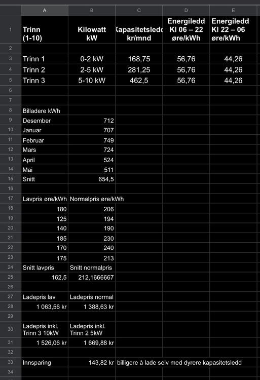

  4. Jeg er veldig enig med deg stigvi, vi har ingen kontroll på strømprisen, og den har jo dager hvor det er lite variasjoner i pris også. Men ofte er det litt variasjon, og da ser jeg at jeg drar nytte av det, spesielt hvis jeg lar nesten tom elbil lade på full fart de billigste timene, da henter den 7,2kW, men tar jo likevel 10+ timer. Har jeg 50% batteri bruker den rundt 5 timer. I tillegg har jeg hybridbil som lader på 3,3kW, og varmtvannsbereder på 3kW som lades på billigste timer, den bruker 4-5timer stort sett. Dette ladebehovet vil jo, om jeg struper ned til 5kW-trinnet, strekkes ut mye i tid, og i mange tilfeller gå ut i dyrere timer. De siste månedene har det iallefall vært så stor døgnvariasjon at det har vært lønnsomt, men man vet jo ikke hva som skjer resten av måneden. Jeg regnet på det for å få en pekepinn på hvordan tallene kan se ut, og jeg synes det er litt interessant at man ikke slavisk bør ofre masse for å slite seg ned under 5kW grensa. Bare så det er klart; dette er ingen kritikk av ditt arbeid med PID-regulatoren stigvi, det følger jeg med stor interesse 😊👍
  5. Jeg gjorde noen enkle beregninger på dette, og kun basert på billaderne hjemme siden de er enkle å skille ut forbruk på, og veldig enkle å styre mot billige timer. Hvis man også klarer å styre inn varmekilder og varmtvannsbereder på de billige timene er det enda mer å hente. Jeg er kunde i Norgesnett sin region, og her er det ca. 180kr forskjell på 5kW og 10kW, en skulle jo derfor tenke at gevinsten ligger i å holde seg mest mulig under 5kWh. Hos meg ser det derimot ut til at jeg sparer ca. 150kr/mnd selv om jeg slipper løs laderne opp mot det dyrere 10kWh trinnet, fordi jeg da klarer å hente ut mer energi fra nettet på billigere timer.
