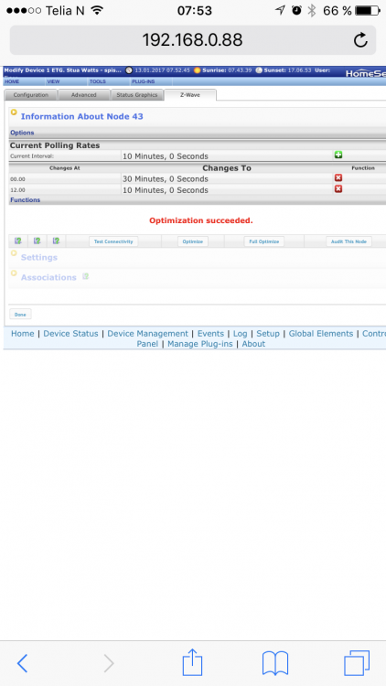

  2. Fant det ut, parameter sto slik at den rapporterte hver økning over 1% på watt:) hvis noen skulle lure var det parameter 40. Her er para. Lista http://qubino.com/products/flush-dimmer/

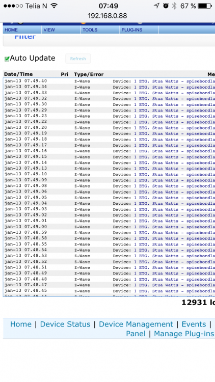

  10. Det ser ut som en qubino bryter oppdaterer watt'en hele tiden. Se log, dette kan ikke være riktig. har satt poll til 10 min, men det ser ikke ut til og fungere. Hva kan jeg gjøre for og fikse dette?? plz hjelp me:)
