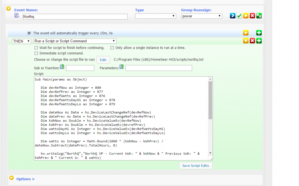

  10. joda, det står at den mangeler/ forventer ) i første linje, men ser ikke hel problemet. Dette er srciptet. Sub Main(params as Object) Dim devRefNow as Integer = 880 Dim devRefPrev as Integer = 877 Dim devRefWatts as Integer = 876 Dim devRefWattsDayHi as Integer = 878 Dim devRefWattsDayLo as Integer = 879 Dim dateNow As Date = hs.DeviceLastChangeRef(devRefNow) Dim datePrev As Date = hs.DeviceLastChangeRef(devRefPrev) Dim kWhNow as Double = hs.DeviceValueEx(devRefNow) Dim kWhPrev As Double = hs.DeviceValueEx(devrefPrev) Dim wattsDayHi As Integer = hs.DeviceValueEx(devRefWattsDayHi) Dim wattsDayLo As Integer = hs.DeviceValueEx(devRefWattsDayLo) Dim watts As Integer = Math.Round(1000 * (kWhNow - kWhPrev) / dateNow.Subtract(datePrev).TotalHours, 0) hs.writelog("NorthQ","NorthQ VP - Current kWh: " & kWhNow & " Previous kWh: " & kWhPrev & " Current W: " & watts) hs.SetDeviceValueByRef(devRefWatts, watts, True) hs.SetDeviceString(devRefWatts, watts & " W", False) hs.SetDeviceValueByRef(devRefPrev, kWhNow, True) hs.SetDeviceString(devRefPrev, kWhPrev & " kWh", False) if wattsDayHi < watts then hs.SetDeviceValueByRef(devRefWattsDayHi, watts, True) hs.SetDeviceString(devRefWattsDayHi, watts & " W", False) End if if wattsDayLo > watts then hs.SetDeviceValueByRef(devRefWattsDayLo, watts, True) hs.SetDeviceString(devRefWattsDayLo, watts & " W", False) End if End Sub
  11. Gikk greit når jeg brukte laptop'en.
  12. Er hjemme igjen og har prøvd litt fram og tilbake med dette scriptet. Får opp denne feilmeldigen i loggen til hs3 når jeg kjører det Running script, script run or compile error in file: C:/Program Files (x86)/HomeSeer HS3/scripts/northq.txt1006:Expected ')' in line 1 More info: Expected ')' Hva betyr dette?

  14. Ah, ser at de 5 første linjene er borte i første post? Sikkert jeg som har rotet det litt til det:) når jeg ser litt lengre ned i posten er scriptet komplett. Da gir det litt mer mening:) etter de 5 første linjene er det 6 linjer til, er det for og lage en graf? Setter pris på hjelpen karer:)
  15. Er det en eller to devicer i den linjen der. hvis det er en, er det slik den skal se ut hvis device ID er a1 hs.writelog("A","1 - Current kWh: " & kWhNow & " Previous kWh: " & kWhPrev & " Current W: " & watts Hvis det er 2 device hs.writelog("A1","a2 - Current kWh: " & kWhNow & " Previous kWh: " & kWhPrev & " Current W: " & watts Vet heller ikke om det er hele scriptet:(
