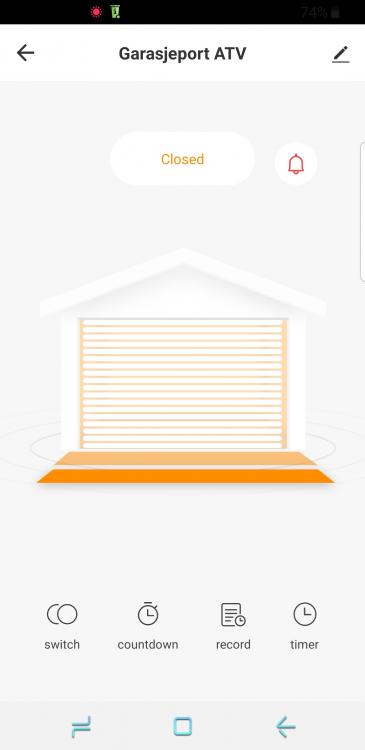

  2. Ja, her spør den kun etter kode om jeg sier ÅPNE garasjeport. Men jeg sier kun LUKK garasjeport for å åpne (Og lukke) og da spør den ikke om kode...

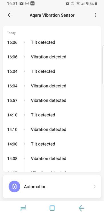

  7. Slang opp en Aquara tilt&vibration detektor også jeg, for sikkerhet skyld 🤣🤣🤣🤣

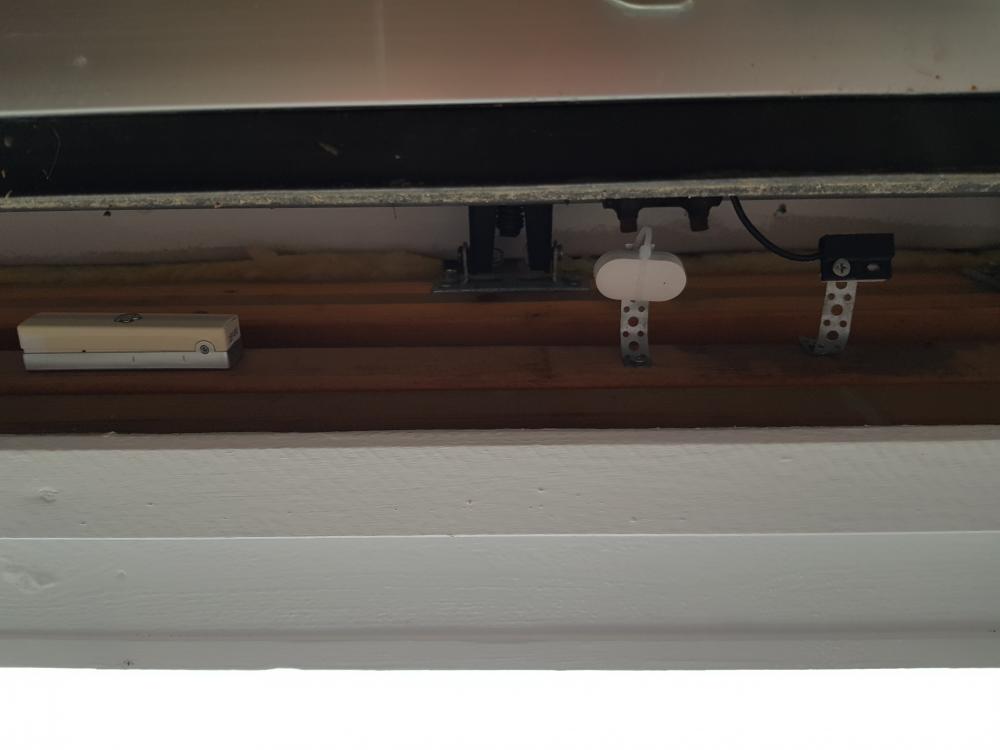

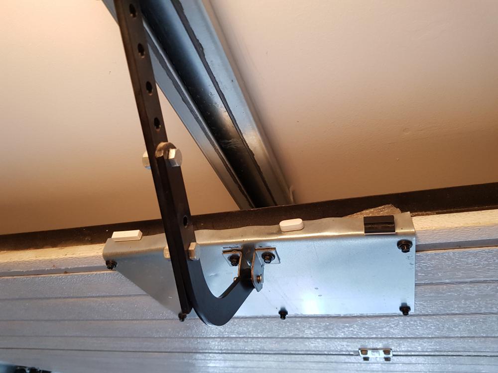

  9. Ikke akkurat eyecandy, men er jo ikke så synlig. Her er magnetkontakter fra hhv. Verisure, Xiaomi og garasjeportåpner. Trippelvarsling der altså 🤣🤣🤣

  12. Jeg festet dem enkelt og greit med en strips 😁

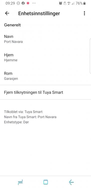

  14. Mener også det kan være dør-definisjonen i GA som er utslagsgivende...

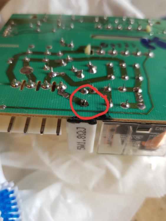

  18. Fant ut at det var en gåen lodding på kretskortet. Loddet på ny og nå fungerer den 👍

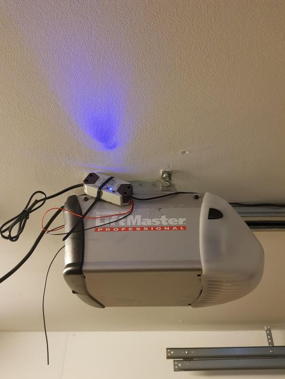

  19. Fungerer supert mtp prisen så jeg bestilte og monterte en ny en til port nr.2. Funker som bare det på begge 👍

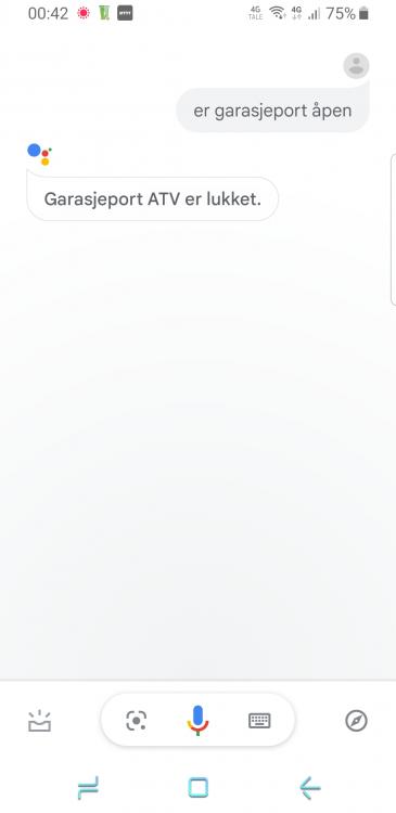

  20. Nå fungerer det utmerket med å spørre GA om garasjeport er åpen

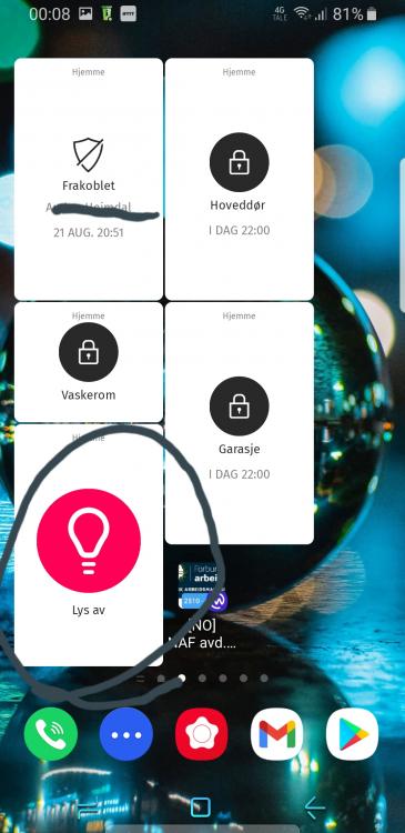

  21. Hei! Noen som vet om det er mulig å få GA til å trigge en widget på en Android telefon? Har Verisure widget som slår av alle lys, men hadde vært fint om GA kunne slå dem av ved å trigge widget

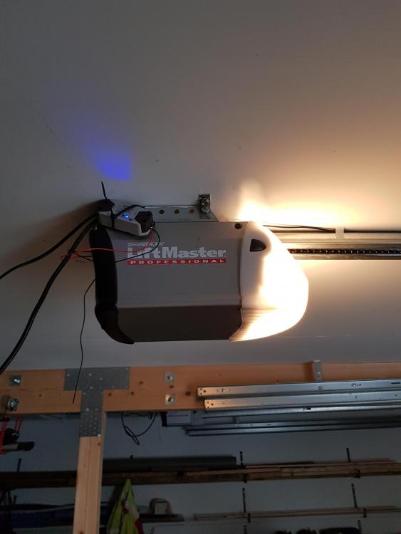

  23. Kanskje litt på siden men... Har en Liftmaster 2005 som har fungert topp. I dag åpnet jeg den, men den ville ikke lukke seg igjen, den sier bare klikk. Jeg trykka inn fjernkontrollen og ga enheten et lite dunk. Da bevegde den seg noen cm ned, men returnere igjen. Jeg har løst ut nødhåndtaket og porten går manuelt fint opp og ned og ingen hindringer i skinnene eller løse skruer. Er det noen som har vært borti det samme og løst dette?
