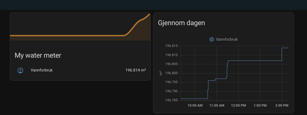

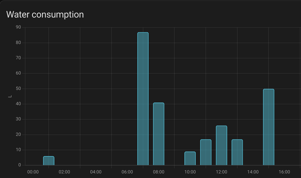

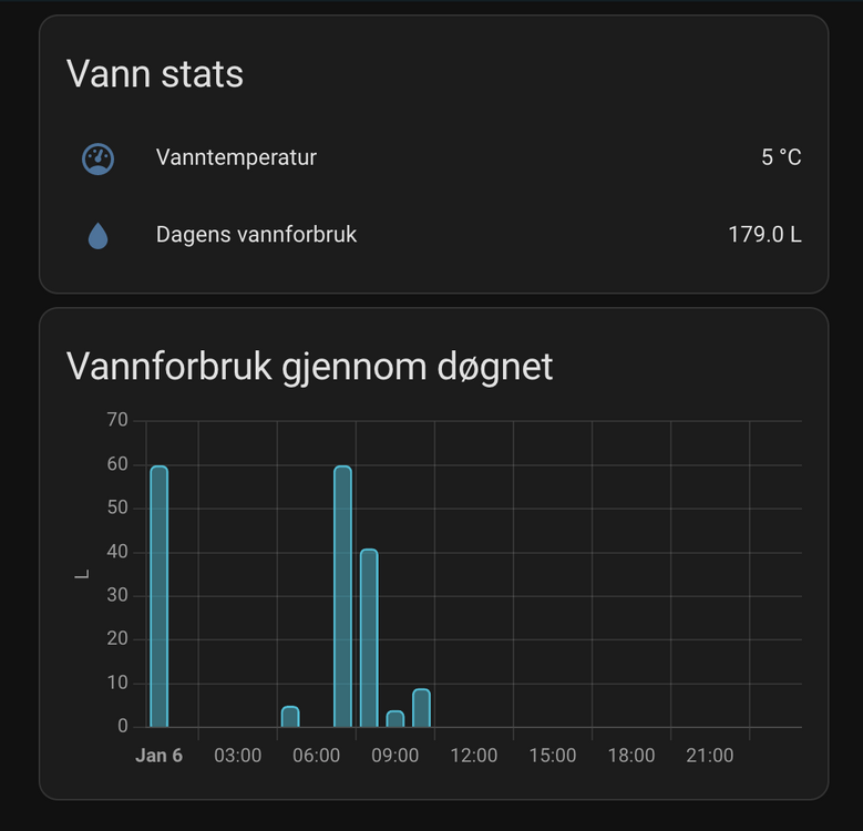

  13. Da er man der! Data kommer inn i HA, nå gjenstår det bare å lage/ finne noen pene cards, men alt i alt, data blir fanget fra måler Edit: Da er man der!

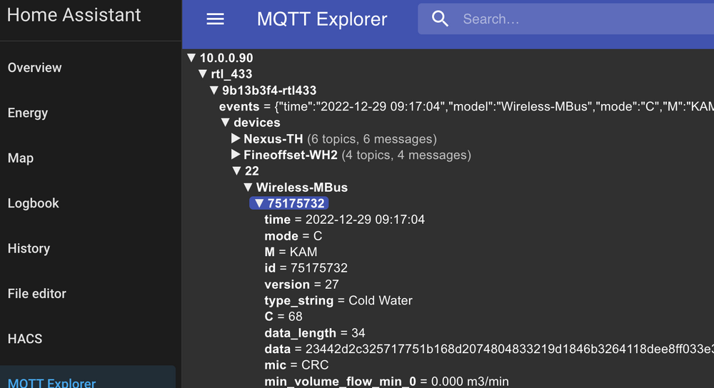

  14. Takk for tips @Bjørn Mork. Jeg har installert radiomottaker i Home Assistant, og har klart å fange data sendt fra min måler via rtl_433 som vist under her, så kan bekrefte at den jeg kjøpte fungerer som ønsket. Utfordringene jeg har nå er 2 delt. Jeg får ikke radiosender til å bli oppdaget av wmbusmeters. Jeg har forsøkt utallige blandinger av config i wmbusmeters, men den melder alltid om: "No wmbus device detected, waiting for a device to be plugged in." Selv om jeg velger "device=auto eller rtl433, eller hva enn jeg har funnet på Google står den lik. Jeg har fått tilsendt KEM fila fra Lillestrøm kommune, men via de script som ligger på wmbusmeters har jeg ikke fått dekryptert den. Guiden for dekryptering via HA er også noe fraværende, (it would be fantastic if there was a KEM upload function in the HA addon for decrypt @wmbusmeters ) Neste forsøk blir å sette opp en egen host for å kjøre wmbusmeters standalone bare for å se, selv om det hadde vært mer behagelig å kunne faktisk kjøre addonet via HA da jeg har en Pi4 med 8GB ram og SSD.
