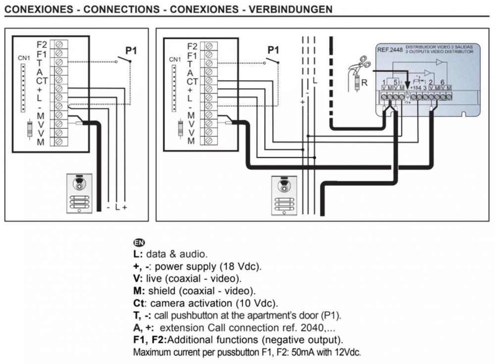

  1. Takk for svar. Jeg er som sagt helt ny på dette, men det er 4 ledninger inn her: L (hvit) som er data og audio - (svart) som er negativt spenningsnivå + (rød) som er positivt spenningsnivå V/M (sort coax) som er video I mitt hode så må det gå et signal fra panelet utendørs ved inngangsdør når noen trykker på ringeklokka og opp til telefonenheten og det må gå et signal for å åpne låsen som sitter i dørkarmen på inngangsdøra når man trykker på åpne-knappen på telefonenheten. Disse signalene ville jeg tro går i "L" som er data. Om man da kobler på Fibaro Smart Implant, burde man ikke da kunne: Hente positiv spenning fra rød (rød kobles til rød på bildet nedenfor) Koble smart implant på negativ spenning (altså blå inn i input og ut i svart fra output) Hente input (ringesignal) fra hvit (på bildet får jeg ikke gjort det, men det går kanskje an å koble fra hvit ledning til koblingen der den gule går inn i grønn klemme slik at Smart Implant får input? Hvis dette da ikke kortslutter Smart Implant'en..) Sende output (signal for å låse opp) til hvit Eller er jeg helt på vidda? Henning
  2. Hei Helge, Fikk skjemaet nedenfor fra Scandinavian-Technology og det ligner jo veldig på skjemaet for 13301C105E som du fant. Henning
