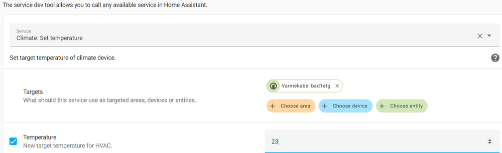

Hvordan lese ut og sette mål-temperatur mot Z-wave Z-TRM3 termostat?
haraldov svarte på MHR sitt emne i Home Assistant
For å sette temperatur på climate entities fra Node-Red må du installere Node-RED Companion ved hjelp av HACS (https://github.com/zachowj/hass-node-red). Denne integrasjonen vil hjelpe deg med automatisering i fra Node red mot HA. -
Du må først lage en sensor template for å hente ut temperature attributt (https://www.home-assistant.io/integrations/template/😞 template: - sensor: - name: "Temperature varmekabel bad1etg" unit_of_measurement: "°C" state: > {{state_attr('climate.varmekabel_bad1etg', 'current_temperature') | float}} På grunn av at du bruker unit_of_measurement i template vil du nå få visning i History Graf (https://www.home-assistant.io/dashboards/history-graph/). For å endre på temperature må du bruke SERVICE CLIMATE.SET_TEMPERATURE (https://www.home-assistant.io/integrations/climate/). Vist som yaml: service: climate.set_temperature data: temperature: 23 target: entity_id: climate.varmekabel_bad1etg -
