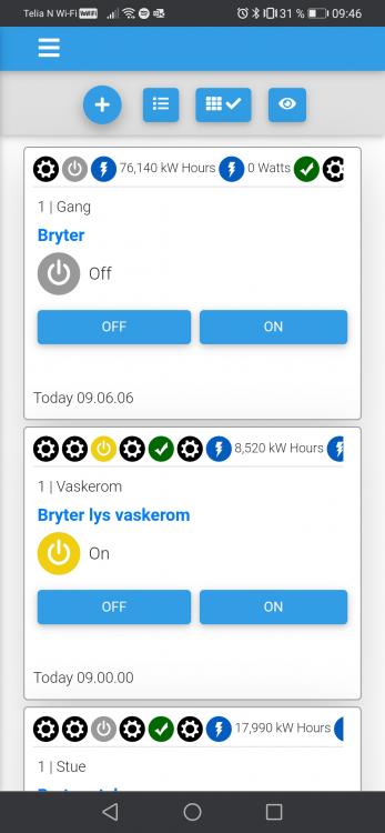

    Bruker 3 events for å styre lys i trappa og gang ved hjelp av en kunstig knapp "Felles Lys", samt bevegelse sensor. 1. Begge lys på når felles lys er ON 2. Begge lys av når felles lys er "Natt" 3. Lys i gang på ved bevegelse gang og status felles lys er natt Bryter for gang som jeg ser i devices, er en Fibaro switch 2. Ser bare en av/på bryter for gang og ikke bryter for lys trapp og bryter for lys gang. Virker dog som hovedbryter styrer lys trapp oppe, og den lille bryteren på statuslinja styrer lys gang.

    Sliter enda med å få lys i gang/trapp til å fungere. Prøver stadig nye varianter i oppsett. Siste nå er at kunstig knapp for felles lys slår av både trapp og hall. Hall virker som det skal med lys av på ved bevegelse. Men bevegelse trumfer lys på. Så har ikke hatt lys på dagtid i hall siste måned. Straks jeg slår det på, går det av. Er usikker på om det rett og slett er en konfigurasjon på selve bryter som er problemet. Under devices, ser jeg bryteren og kan slå den av og på. Men hva slår den av og på tro? Jeg ønsker at device for bryter kunne hatt to knapper. En for trapp oppe og en for hall. Er dette mulig å få til tro?

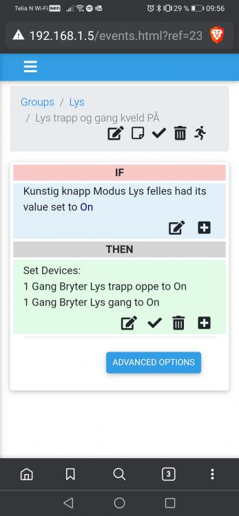

    Lysene skulle følge den kunstige knappen og Være av eller på. VIrker helt supert både på ukedag og helg. Problemet var sensor om natt som skulle overstyre den kunstige knappen. Jeg mener dette ikke kan kombineres med en regel som sier at lyset skal være av samtidig som sensor sier det skal være på. I tilfelle mååte det være å lage en regel som sier at den første regelen ikke skal gjelde i 10 min. Har nå laget i stedt ett ekstra "nattmodus" premiss på den kunstige felles lys knappen. Nattmodus er helt passivt. Ingen regler om av/på lys knyttet til den. Planen er da at sensor skal slå av lyset om nattmodus på knappen er aktiv. Og vil etter min logikk ikke krangle da ingen andre event er knyttet mot nattmodus.

    Fikk en ide som jeg tenker å prøve ut før jeg gir opp sensoren. Jeg har nå satt opp en tredje modus i den kunstige fellesknappen for lys. Jeg får da følgende status på den: 0 - AV 1 - PÅ 2 - NATT Ideen er da at når kl er 23 feks, så settes felles lys knapp til AV, og gir da beskjed til aktuelle lys om å slå seg av. Så settes felles lys knapp seg til NATT kl 00. Uten at noen event er koblet mot NATT forblir lysene av, til Felles lys går til På kl 07:00. Da burde sensor få lov å jobbe i fred. Vi får se..

    Krangler enda med lysstyring i gangen, men er blitt noe klokere tror jeg. Å fålyset på ved bevegelse i trappa om natta er ikke mulig så lenge felles lys knapp er av. Jeg rekker ikke å se lyset tenne før hovedregel slår det av. Må da velge mellom tidstyring eller bevegelse. Kan jo si at lyset skal være på 1t etter bevegelse for så gå av. Kjedelig å ha det mørkt i gangen når vi er hjemme og våkne. Får gruble på det. Uansett må alt inn i samme event for å ikke krasje. I allfall ikke sett noe annet som løser det.

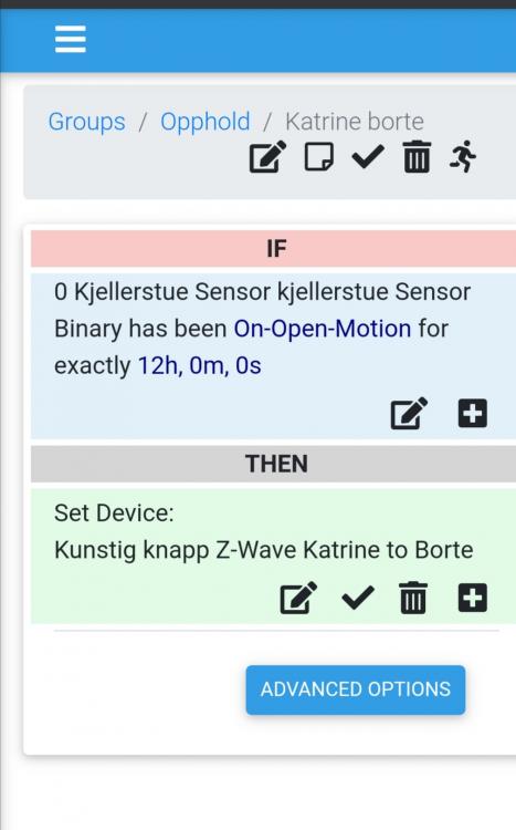

    Prøver på ny regel for å sette bortestatus, men føles ikke riktig. Om jeg setter status off etter 12t bevegelse. Hva om det er mange bevegelser? Hvilken bevegelse oppdaget blir hensyntatt? Den siste? Alle? Finnes det en regel som tar hensyn til ingen bevegelse siste 12timer? Virker mer logisk.

    Ja, forstår jo med min den logiske kapasitet jeg har, at om fellesbryter er off, så skal gang også være off om event er satt opp slik. Har dog ikke knekt koden for hvorfor det ignorerers enda. Tør ikke sette opp en ny regel for bevegelse i gang enda, før jeg vet om lys event virker hver dag. Da vet jeg hva som kræsjer det i tilfelle. Har også en kunstig knapp i kjellerstua for å indikere om minstemann er hjemme fra studier eller ikke. Tanken var at etter sensor bevegelse, så skulle knappen settes til hjemme, og til borte etter 12 timer. Kunne da latt ovn settes kaldere ved borte. Funker selvsagt ikke. Sensor oppdager bevegelse, men ignorerer å sette til borte etter 12 timer. Klarer ikke å se logikken i det heller. For meg virker det mest som selve HS går i dvalemodus og ikke kjører event. Men noen event går helt fint. Som styring av utelys og ovn i snekkerbua. Kanskje det er delayed action som er korrupt på min versjon.

    Hm, virker klin umulig å styre lyset i gang/trapp. Kunstig knapp Felles lys, gikk på kl 09:00 som den skal. En halvtime senere har enda ikke lyset i gangen skjønt at det skal være på. Forstår ikke hvorfor dette skal være så vrient.
