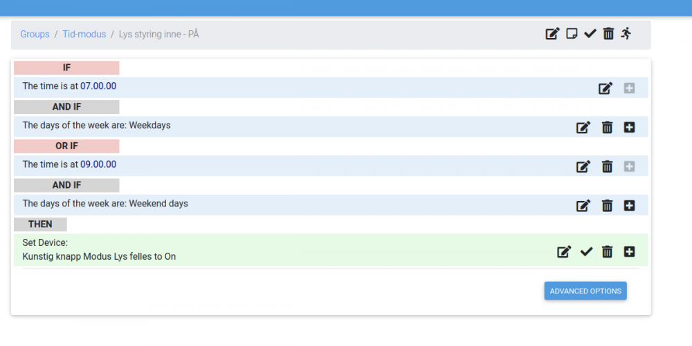

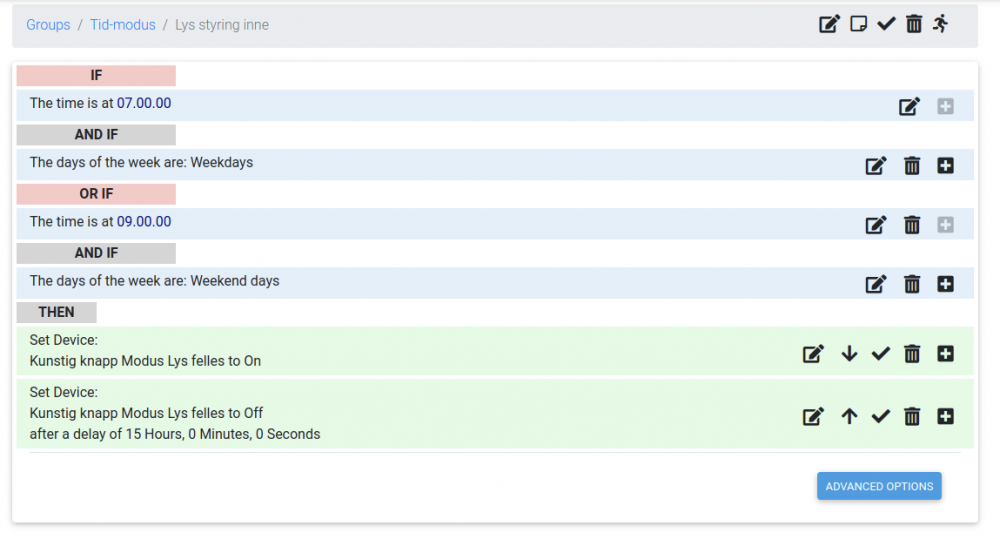

  3. GeirN
    Nattmodus knapp
    Her er eventene jeg håpte skulle styre lyset slik jeg ønsker. 1. Generelt lys ved ukedag eller helg 2. Lys ved bevegele om natten når felles lys er av.

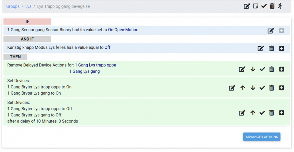

    Dette er regelen for lys ved bevegelse som jeg ikke ønsker skal kræsje regel for felles lys om morgenen.
  7. GeirN
    Nattmodus knapp
    Forstår likevel ikke hvorfor lys ved bevegelse skal klusse til lys på dagtid event. Om felleslys er av, så går lys på i 15min ved bevegelse si kl 02 om natta. Forstår ikke hvorfor dette skulle påvirke lys på kl 07.00 da felles lys går på. Felles lys går av etter 15 timer. Og først da kan bevegelse lys fungere igjen. Hadde lyst å få til en felles lys knapp for vaskerom og gang/trapp og evt andre steder, for å slippe mange kompliserte regler for hvert rom. I førsten tenkte jeg at vaskerom bare kunne blitt styrt med kun bevegelse, men det fungerte særdeles dårlig. Kona måtte flere ganger tømme maskiner med hodelykt da sensor ikke gadd å bry seg om hun kom inn etter lyset nettopp gikk av. Så endte med å la lyset stå på der og fra 07.00 til 22:00 for å bevare husfreden. Foreløpig har vi hatt stor nytte av systemet for å styre dumme varmeovner i hus og snekkerbod. Lys har derimot stort sett bare vært trøbbel sett mot hvor vanskelig det er å slå av bryter manuelt. Men hvem vet, kanskje det går seg til.

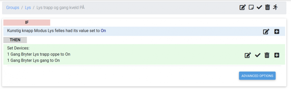

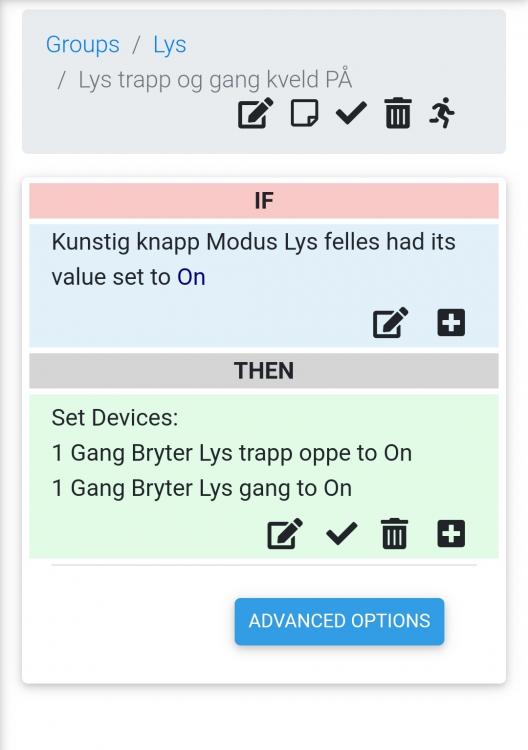

  8. GeirN
    Nattmodus knapp
    Jeg ønsker at lys i trapp, gang og vaskerom skal være på/av når en felles lys knapp er på/av. Ideen var at da trenger jeg bare lage en lang regel for felles knappen Dette da jeg vil styre lyset anderledes i helga enn i ukedagene. Jeg har laget fellesknappen og den er av/på akkurat slik jeg ønsker Oppdaget dog i går natt at lyset i trappa/gang var på selv om fellesknappen var av som den skulle. Hvorfor? Aner ikke. Så ønsker jeg at lyset skal slå seg på om noen vil ned trappa om natta for så slå seg av etter 15min. Så ønsker jeg at vanlig lys går på om morgenen igjen og av på kvelden. Om jeg får til dette, overlever ideen om å styre lys inne. Ute funker det fjell ved hjelp av lys sensor. Men det klarte forsåvidt den gamle sensoren fra 1980 også. Jeg ser dog fordel at jeg lett kan sette opp mer utelys som går på samme regel. Har nå satt opp lys igjen til kun lytte på om fellesbryter er av på. Så har jeg satt lys ved bevegelse til å kun aktiveres om felles lys er av, for så slå seg av etter 15min I morgen vet jeg om det fungerer. Lurer på om lys ved bevegelse event krasjet med regel om å lytte til felles knapp på en eller annen måte. Slik de er satt opp nå kan jeg ikke forstå at de skal slå hverandre i hjel. Vi får se.

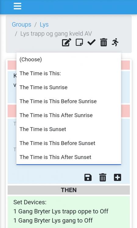

  10. GeirN
    Nattmodus knapp
    Tenker å prøve å sette på ett dobbelt premiss i tillegg til at fellesbryter skal være av. Å legge til et premiss om klokka er etter 23, så slå av. Men finner selvsagt ikke igjen hvor custom klokkeslett befinner seg. Kun før og etter soloppgang etc.

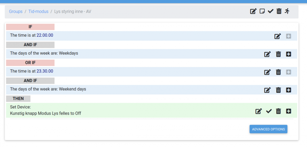

  11. GeirN
    Nattmodus knapp
    Jeg har et likt event for å slå av også. Funker like dårlig. I natt var det fullt lys 00:30, selv om felles knapp var av og fungerte. Så virker som de ikke sjekker status på fellesknappen.

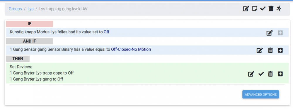

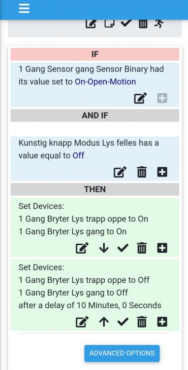

  12. GeirN
    Nattmodus knapp
    Har nå kjørt nytt oppsett noen dager, men fremdeles fungerer styring av lys dårlig. Vurderer å droppe hele ideen om smarte lys og gå over til vanlige brytere og bevegelses sensorer. Jeg ønsker at lys i gang/trapp skal være på når en felles kunstig lysmodus knapp er på. Og av når den er av. Samt ønsker jeg at lyset slår seg på ved bevegelse om man vil ha ett glass vann i løpet av natta. Lysmodus knappen funker nå, både ukedager og helg. Men styring av trapp/gang bryr seg ikke om den er på eller av. Virker som den ikke sjekker status. Kanskje jeg bør droppe felles lys modus og sette opp lange egne regler for alle brytere. Ikke vet jeg. Her er regelen for trappa. Supert om noen ser logikken bak ignorering av regel.

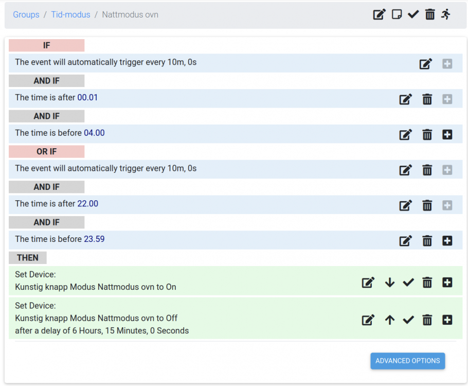

  21. GeirN
    Nattmodus knapp
    Har laget meg en kunstig nattmodus knapp som skal være On fra 22-04:00. Dette for å hjelpe til med å sette ovner i nattmodus. Har satt opp en event som greit aktiverer dette. Funderer nå på om den setter tilstand til off når premissene ikke er tilstede for On. Likevel må jeg lage en regel til. Men er jo litt lat, så greit å slippe 😀
