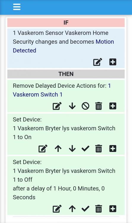

    Har trøbbel med en regel for å styre lys på vaskerom. Om man ikke har vært inne på en stund, fungerer den greit. Lyset går på og det står på i en time. Grunnen til at jeg valgte en time, er at det ikke slår seg på igjen selv om det nettopp er avslått. Tenkte at det ville løse seg ved å sette litt lang på tid. Kona er imidlertid inne og ute av det rommet for ofte og er ikke blid for å hente tøy i mørket. Eneste ide jeg har, er å sette opp en manuell bryter i tillegg. Forstår ikke hvorfor sensor ser bevegelse oftere og gir signal om å sette lys på.

  13. Takk, kom frem til det samne etter å ha studert HS skolen. Var delayed action som trøblet tror jeg. Får se hvordan den oppfører seg i morgen tidlig etter å ha vært i dvale en tid. Nå må jeg finne en regel for trapp/gang. I utgangspunktet ønsker jeg å ha lys på når vi er våkne og hjemme. Så at lyset skal slå seg på ved bevegelse hvis noen går ned trappa på natten. Er usikker på om det er en knapp som er av eller på ved gitt tid, eller om bevegelse i huset dedekteres som er best for slikt.
