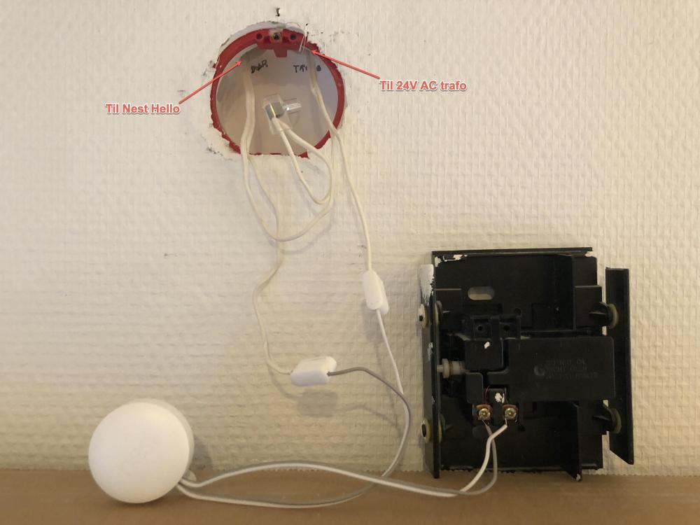

  1. Da funker min Nest Hello med mekanisk ding dong ringeklokke, måtte gi opp med Elko RS16 ringeklokke. Jeg kontaktet "Made by Google" (en Facebook gruppe opprettet av Google Nest) og beskrev problemet mitt. De sendte meg en ny Nest chime connector, som jeg monterte. (kom i løpet av 2 dager fra Polen) Jeg skiftet også transformer til en Centech 24V AC. Nå virker ringeklokken uten brumming og alt er som det skal være. Se hvordan den er koblet her: Jeg har konkludert at Nest Hello ikke er kompatibel med Elko RS16 elektronisk ringeklokke, medmindre man bruker et rele mellom Nest connectoren og RS16. Nest Chime connector sender en konstant lav spenning (0,5V) som er nok til å aktivere den elektroniske ringeklokken kontinuerlig. Det som skjer når man trykker på Nest Hello knappen er at spenningen kort øker til maks spenning fra utgangen på Nest chime connector, men spenningen blir aldri helt borte. Jeg har ikke prøvd å installere rele, men se innlegg lengre oppe i tråden. Her er link til trafo jeg benytter: https://www.elektroimportoren.no/ringetrafo-8-24v/1615672/Product.html?kk=a4c6224-16595837103-27ef11&gclid=CjwKCAiAhJTyBRAvEiwAln2qB_VEXtoBpOAfHwucseRIiB9ueFjggnqo-vLaEt7naAWAY5l7d5Nm4RoCds0QAvD_BwE&Referer=kelkoo&utm_source=kelkoono&utm_medium=cpc&utm_campaign=kelkooclick&utm_term=Cenika Ringetrafo 8-24V - 1615672 Her er link til Facebookgruppen "Made by Google" hvor jeg fikk hjelp via meldinger, hvilket var greit da det var lett å avbryte og gjennoppta korrespondansen senere. https://www.facebook.com/search/top/?q=made by google&epa=SEARCH_BOX

  7. Jeg har nå gjort et nytt forsøk på å koble Nest Hello sammen med Elko ringeklokke. Se koblingskjema her: Klokke blir stadig aktivert kontinuerlig. Jeg har målt spenning som følger: Det er konstant 8V mellom Common og T1. Det som skal starte klokken er en kortslutning i et kort sekund når det trykkes på knappen på Nest Hello. Jeg måler 18V i utgangen fra trafo og inngang på Elko, d.v.s. at også Nest Hello får 18V minus 0,5V spenningsfall over Nest puck'en. Ser ingen feil i måten det er koblet, men kan ikke gjennomskue hva Nest puck har av funksjon. For å virke som jeg tror det skal, må det ikke være forbindelse mellom Common og T1 uten at det blir trykket på knappen til nest hello, d.v.s. at Nest puck'en skal sørge for det. Kanskje Nest puck'en ikke virker?
