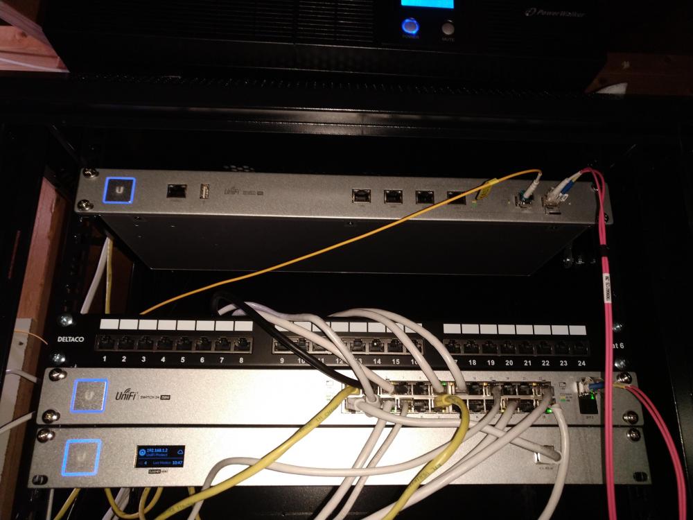

  4. ?Litt fordi jeg aldri har satt opp nettverk med fiber før og ville se om det gikk, bestilte før jeg satte meg inn i hvordan det funka. Planen er å dra fiber til andre enden av huset der jeg har en mindre switch som for øyeblikket ikke får mer en 10FDx pga gamle kabler - den står på kinorommet som jeg selvsagt trenger minst 1gb net. Men om noen lurer på så går det fint å bytte om wan og lan på usg4pro men får dog brukt kun 2 av fire porter - jeg valgte å bruke fiber?

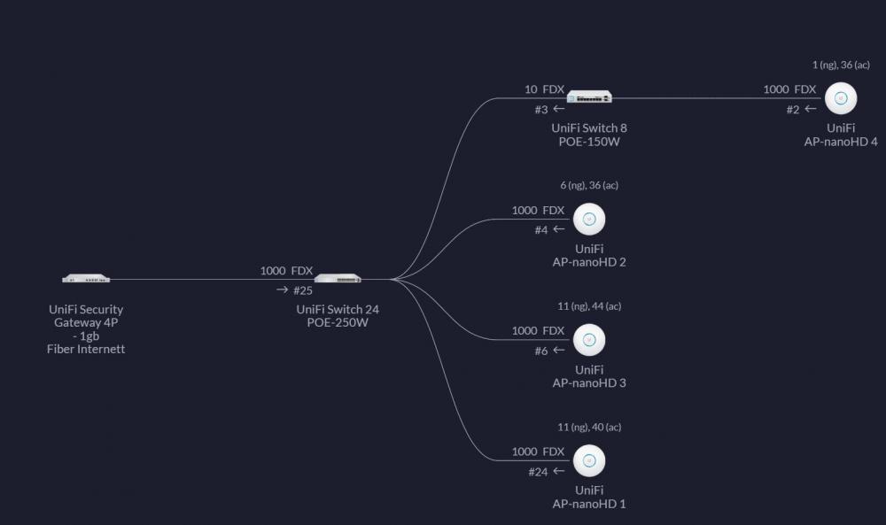

  5. Alså Jeg lurer på om det er noen med samme oppsett som har fiber fra altibox ---> rett inn i usg-4-pro ---> 24switch unifi -->> alt div (Q22 tv deckoder) som får Altibox Iptv til å funke uten FMG en som heg har tatt bort. Finnes det ein Guide eller noe noe sted. Har lest på forum og forsøkt div uten å lykkes.. litt meir om hvordan jeg har satt opp usg fiber inn rett i wan1 og wan2 bruker jeg som lan til switchen. Enkelt nok å sette opp så langt. Har fått internett til å funke uten noe problem. bilde over er oppsettet mitt.
  6. som en kan se av bildet har jeg satt fiberen rett inn i usg 4pro og har fiber til 24 port switchen og dette fungerer utmerket takk til Hillmar for tips om hvordan SFP jeg trengte. Så internett funker supert. Prøver å få Altibox Tv til å funke, uten hell dessverre. Noen som har fått det til, og kan forklare hvordan de fikk det til evntuelt?
