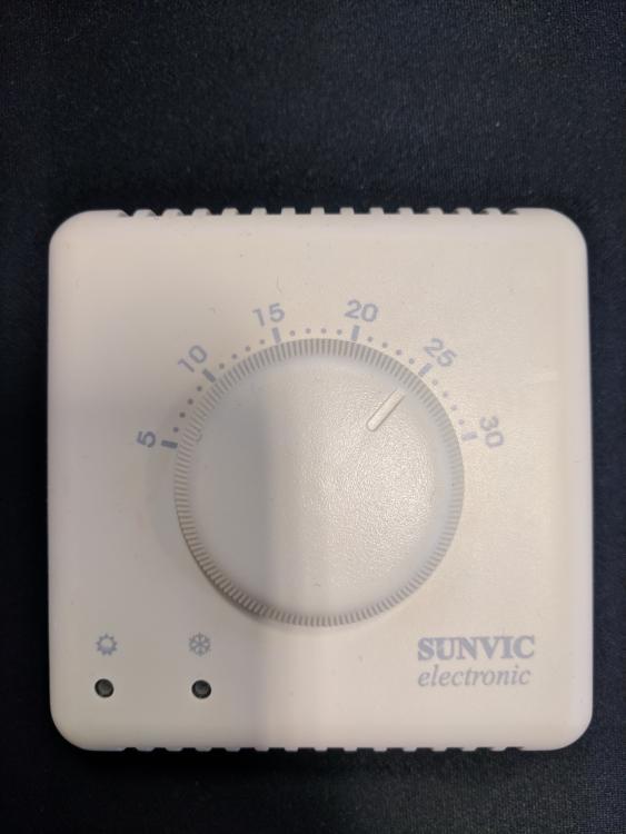

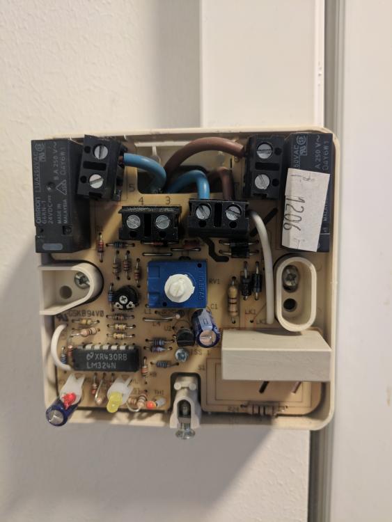

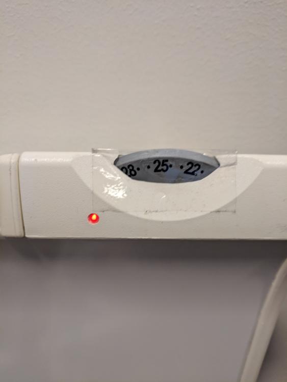

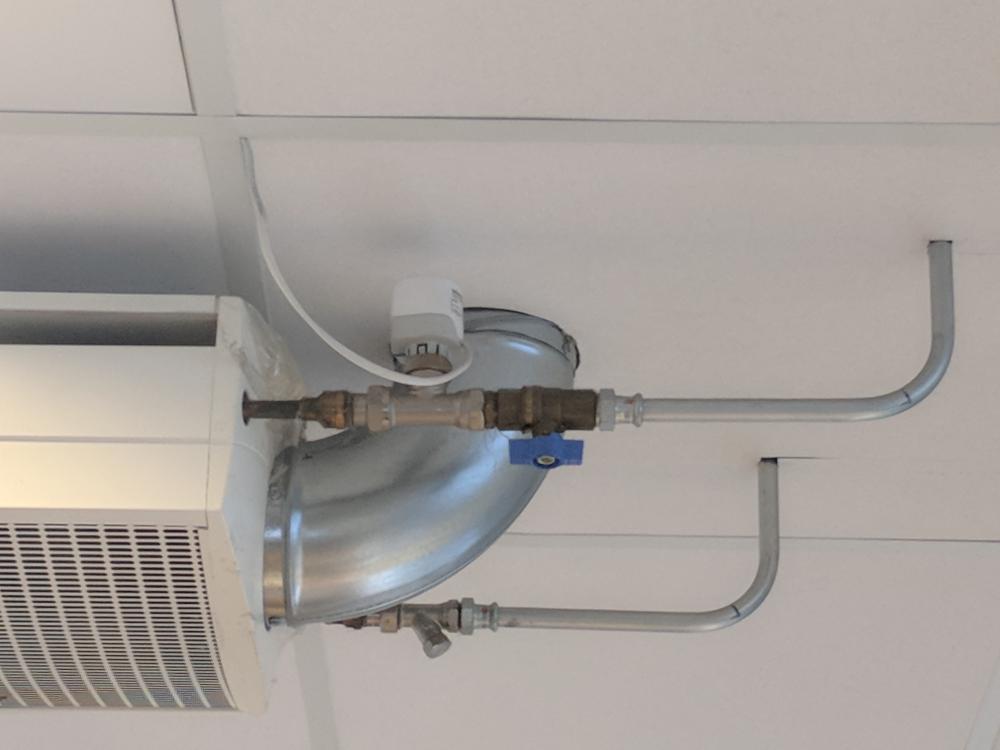

  1. Jeg har prestert å ødelegge en termostat på kontoret, og er dermed ansvarlig for å fikse det... ;-) Vedlagt er bilder av løsningen vi har p.t. i ett av rommene våre: 1 termostat på veggen Styrer 5 el-panelovner (basert på av/på av el-punkt på veggen) 3 ventilasjonsrør i taket som styrer en vann-gjennomstrømning til aircon. Jeg kan selvsagt gå til gårdeier for å få en løsning basert på det vi har hatt tidligere, men jeg er mest interessert i å oppgradere med noe "smart". Mer spesifikt er jeg interessert i å lage regler som gjør at vi begrenser bruken av elektrisitet utenfor normal arbeidstid. Vi har ingen smart-løsning per i dag på kontoret, men jeg har tilgang til Samsung Smartthings, og kan selvsagt kjøpe inn noe annet også. Noen gode tips på løsning som 1) er enkel å administrere i det daglige når noen er der (senke/øke temperatur), og 2) kan automatisere temperatur mm ved hjelp av et gui. Er det noen som har forslag til løsning vi kan velge? :-)
