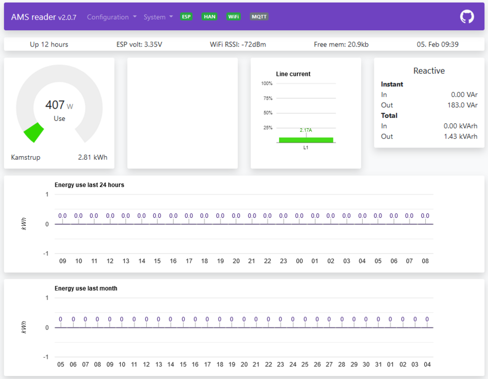

Slik ser det ut med det nå: Nå rapporteres spenningen og grafen dukker opp. Så dette er jo supert. Men kortet har fortsatt en del restarter. Oppdaterte fw i går kveld. Ser jo at 24 timers historikken husker alt, selv med x restarter i løpet av natten. -

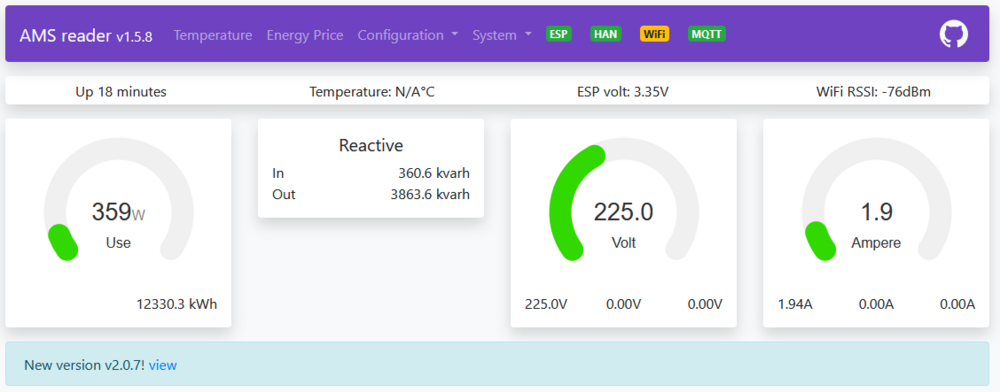

Det stemmer at det er en 1 fase måler. For sikkerhets skyld så la jeg inn v1.5.8 igjen og testet på nytt. Den klarer og håndtere det, og oppdaterer kWh når times pakken kommer. Og den leser av volten. -

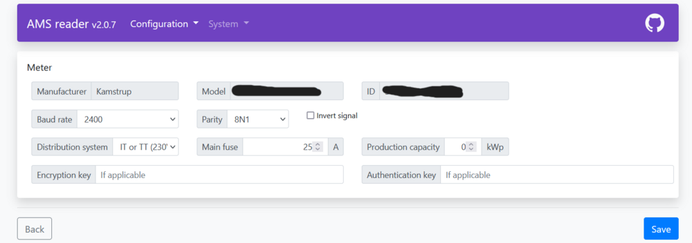

Ja, jeg har satt paritet til 8N1 Edit: Når jeg er inne å kikker på mqtt meldingen så ser jeg også at jeg ikke får noen måling på "U1": { "id": "48:3F:DA:87:6E:65", "name": "wifimqtt", "up": 3797, "t": 1644056530, "vcc": 3.364, "rssi": -70, "temp": -127, "data": { "lv": "", "id": "xxx", "type": "xxx", "P": 543, "Q": 0, "PO": 0, "QO": 153, "I1": 2.72, "I2": 0, "I3": 0, "U1": 0, "U2": 0, "U3": 0 } } Det er vel heller ikke riktig? Det går vel i retning at jeg ikke klarer å sette opp konfigurasjonen riktig. Får prøve litt mer. Og jeg setter pris på hjelpen Legger ved bilde (Tror ikke at ID eller Modell nummer kan brukes til noe, men la til en sladd for sikkerhets skyld). -

Kan jeg spørre om fw v2.0.x funger fint på Pow-K (Kamstrup)? Grunnen til spørsmålet er at jeg har lagd min egen versjon av dette kortet og sliter med firmware v2.0.7. Problemet er at den rebooter 2 til 3 ganger i timen. Har ikke prøvd de andre versjonene (v2.0.x). Når jeg kjører versjon v1.5.8 så har jeg ikke dette problemet. Lurer litt på om strøm forbruket har gått opp med den nye fw'en og at det er derfor kortet rebooter. Eller om det er noe annet som gjør at jeg har problemer? -
