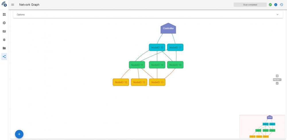

Z-TRM3 lager fort trafikkstormer, så jeg er nødt til å isolere det for å ikke oversømme hovednettet. Det fine er jo at alt annet av z-wave hos meg er "rock solid" når det får være i fred for Z-TRM3. Trafikkstormene kommer av det som fremstår som håpløse valg av trafikkruter. RSSI på trafikken er ikke så gal (når jeg måler signalstyrke på ulike punkter i nettet), men selv etter "Healing" innen for et veldig lite område (få meter mellom enheter) kan nettet ha topologi som vist. Da skal det ikke mange pakkene til før repeaterne mangedobler trafikk og oversømmer alt som er.... Trist syn å sitte å se på i Zniffer. Uten å være radioekspert forestiller jeg meg at dette tar mye duty cycle plass, og vil ihvertfall ikke belemre annet utstyr med å måte prosessere trafikken. Nesten alle andre enheter jeg har kjører heldigvis direkte assosiasjon mot kontroller over såpass små avstander. -
