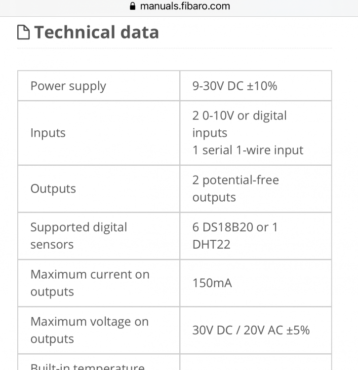

Var ute og målte. Det er 0 V mellom de to klemmene oppe til høyre merket 3. så jeg tror etiketten +-24V er villedende og gjelder en komponent som ikke er der på min modell. Gitt de målingene jeg har gjort ellers, er det noe annet punkt jeg kunne ha brukt for å få strøm til Fibaroen? Hva blir galt med mitt forslag til kobling ref den første håndskrevne skissen min? Selv om jeg får til å drive Fibaroen f eks med et 9V batteri, vil ikke 33V spenningen på input eller output være for mye for Fibaroen? Se specs her: -

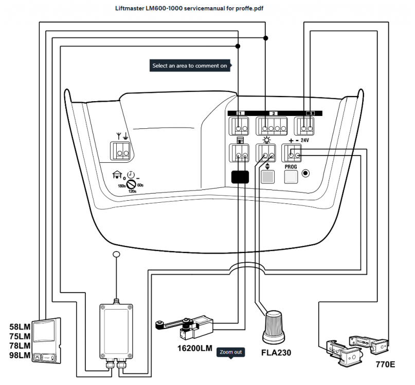

Her lurer jeg på om det stopper opp for meg. Jeg tolket også +-24 V på bildet mitt til å være den klemma som er merket med et tretall, men jeg målte bare 5-6 V der og når jeg ser på bildet fra manual til en liknende men ikke den samme åpneren så ser det ut som at det mangler et uttak der. Mao at 24V er nedenfor, ikke ovenfor der teksten står. -

Har funnet en denne koblingsoversikten som ligner, men her er det to koblingsklemmer mer enn på min, så kanskje jeg har en litt annen modell. Dingsen nede til venstre som er koblet på på samme måte som min impulsbryter er koblet på, er ifølge bruksanvisningen et slags avansert betjeningspanel som bl.a. har en knapp for innvendig åpne/lukke. Men sånn dings har ikke jeg, i stedet har jeg altså bare en vanlig impulsbryter. -
