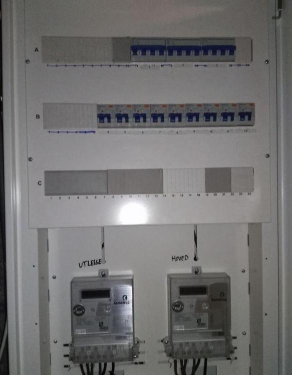

  4. Hei Erik! Ja, det dynamisk laststyring det jeg tenker på ja. Jeg ser for meg at det blir på sikt 3 el biler som er tilkoblet huset via ladestasjoner (ikke kjøpt enda), og da ønsker jeg mulighet for å hindre at hovedsikring legges ut. I min kjeller har jeg hovedsikringsskap med KV/OV på 63A hvor hovedsikring hovedhus 50A og hageleilighet 40A står ved hverandre. IT-anlegg (3-fase 230V). Begge AMS målerene er også plassert her. Dersom jeg skal få tilgang til HAN porten på utleieleiligheten må jo leietager godkjenne dette, derfor hadde det vært fint med en slik løsning du skisserer. Jeg har ingen form for smartstyring nå. Har en nyere varmepumpe ifra panasonic uke-25 som jeg etter det forstår ikke snakker med noe annet smartutstyr på markedet. (her vuderer jeg tibber sin løsning for å styre denne smartere mtp komfort). Jeg har lov å installere i egen bolig. Vurderer tibber med pulse og easee ladestasjon. Kan jeg bruke andre løsninger (rpi) for å styre utstyret ifra tibber (dersom man bytter strømleverandør senere)? Takk for utfyllende svar!
  5. Hei! Jeg har hus med utleieleilighet og har en felles hovedsikring på 64A. Sikringen til huset mitt er på 50A og sikringen til leiligheten er 40A. Jeg lurer på om det finnes en løsning hvor jeg kan justere ned ladeeffekt på fremtidige elbil ladestasjoner dersom begge boenhetene tilsammen overstiger hovedsikringen? (tibber samkjører ikke data ifra to ams'er, og det er jo slikt da abonomanget står på forskjellige personer). Jeg har ikke ladestasjon i dag og lurer på å kjøpe tibber og eeaseladeboksen. Virkelig bra side! men jeg er noe amatør i dette faget selv om jeg er gammel automatiker mvh Trygve
