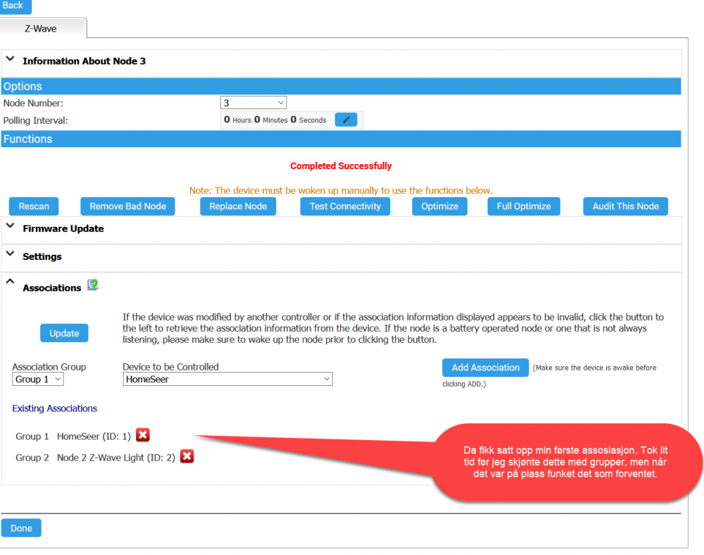

  3. Da fikk jeg det til å funke som forventet. Har ikke satt opp noe eventer, men kun gjort assosiasjonen som skjermdump viser. Er det noe mer jeg burde gjøre?
  4. Takk for respons. Da prøver jeg der.
