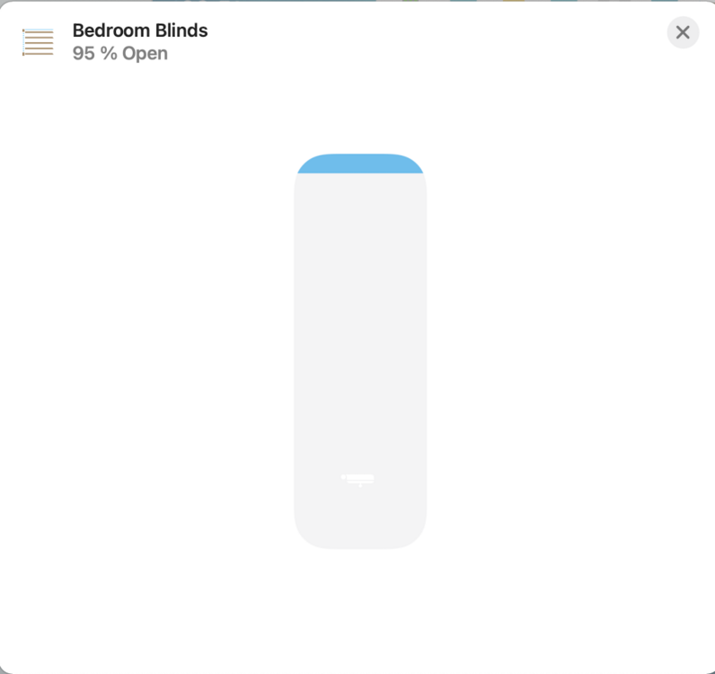

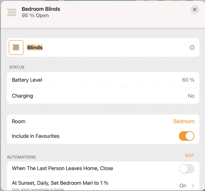

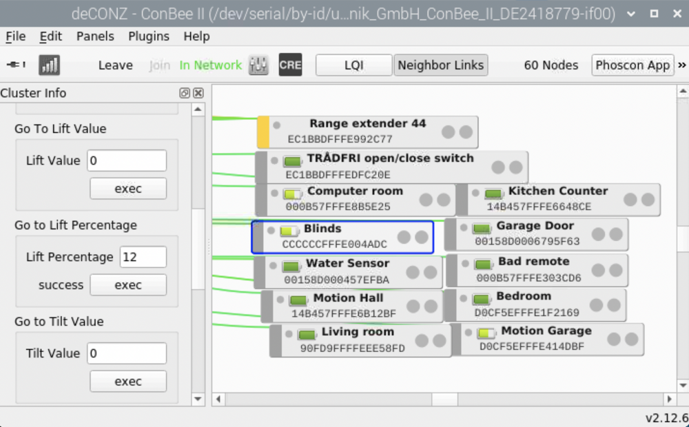

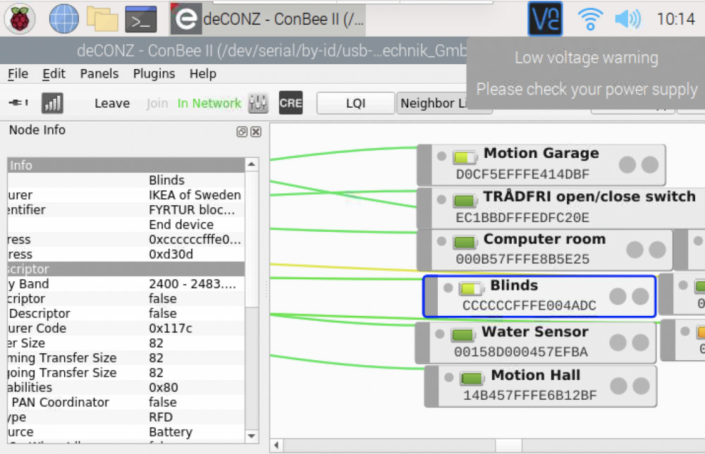

  1. Hei Har installert Ikea Fyrtur gardiner via Deconz og Phoscon. Jeg får brukt gardinene uten problemer nå via Homekit, men gardinene kan kun justeres 5% av gangen. Har magneter på vinduskarmen og bunnen av gardinen slik at gardinen festes fint mot karmen slik at gardinen ikke "flagrer" med vinduet oppe. Der magneten står nå er perfekt med tanke på luft og lys inn, så trenger bare ett par % justering. Dette kan jeg fint justere i Deconz, der gardinene må åpnes 53% men kan ikke åpne 53% via Homekit. Jeg bruker Homebridge-hue plugin. I Homebridge viser det også per 5%. Er det noen muligheter å programmere slik at en kan justere per 1% i stedet for 5%? I Deconz kan jeg justere per 1%. (Jeg vet at du kan sette maks lengde ved å dobbel trykke knappen på gardinen) Takk

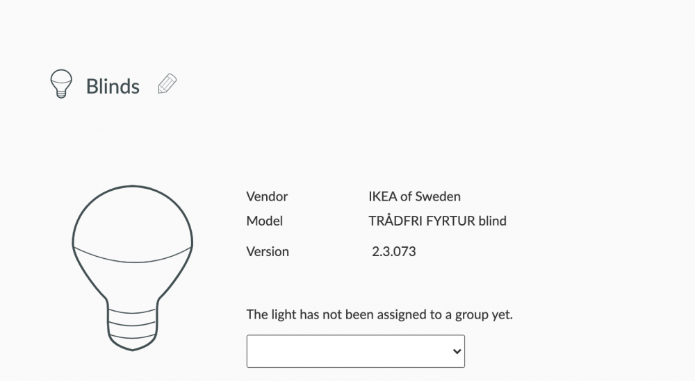

  2. Har versjon 2.0.073 av gardinen. Kan heller ikke se noen nyere versjon i Deconz. Kjørt update i Python også.

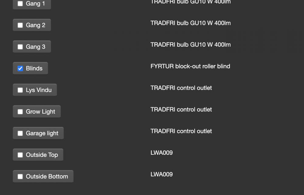

  3. Hei Har fått Fyrtur gardiner å virke med Phoscon/Conbee 2 og Homebridge. En legger til gardinen som lyspære. Så i Phoscon WebGUI under "Wireless light control" må en legge gardinen inn under fjernkontrollen i "groups" Etter dette restarter en Phoscon og via homebridge vil gardinen bli lagt til i Homekit. Men har merket at det er veldig ustabilt. Hender at gardinen plutselig er vekke fra Phoscon og må legges inn på nytt.
