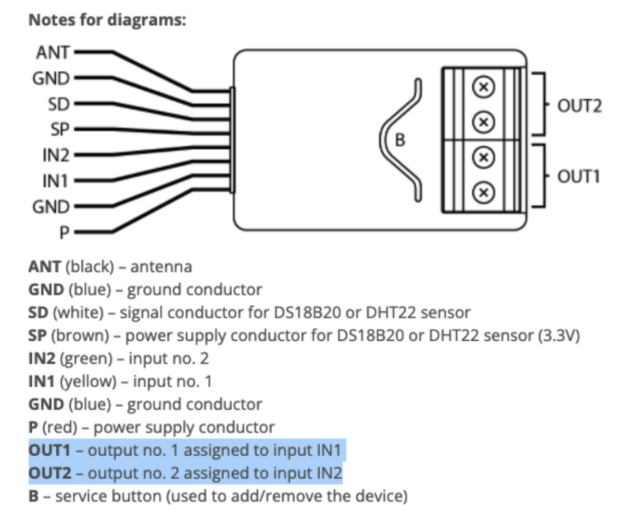

  7. Hei, har et spørsmål som faller inn under kategorien 'det finnes ikke dumme spørsmål' Har homey og ønsker styring av varmelement. Booket elektriker for og montere kontaktor på et 3fas varmeelement. Tenkte da og benytte denne med fibaro smart implant. Trikker fortalte at min styring må være 'normally open', så jeg fant frem manualen til min fibaro og prøvde og finne ut av hvordan dette kan kobles. Jeg er som dere skjønner ingen elektriker. Dette er smart implant: Spørsmålet er vel om jeg kan benytte f.eks. OUT1 til og styre en kontaktor selv om jeg ikke har noe koblet til på IN1? Eller tenker jeg feil? En kontaktor består av 4 ledere inn med strøm, fire ledere ut til varmeelement, og disse kobles inn / ut ved og 'kortslutte' to ledere? (beklager, men mangler fagterminologien) som skal kobles begge to til OUT1 på smart implant? Jeg skal kombinere bruken av denne med temperatursensorer endel steder på akkumulatortanken slik at jeg kan få noenlunde prosent med enrgi i tanken, men selve styringen av elementet ønsker jeg og gjøre ved hjelp av enten tidspunkt, lux ute, (solceller) eller om min produsent en eller gang får på plass en integrasjon med homey. Akkurat dette er ikke så nøye egentlig, essensen er her at homey skal bestemme dette.
