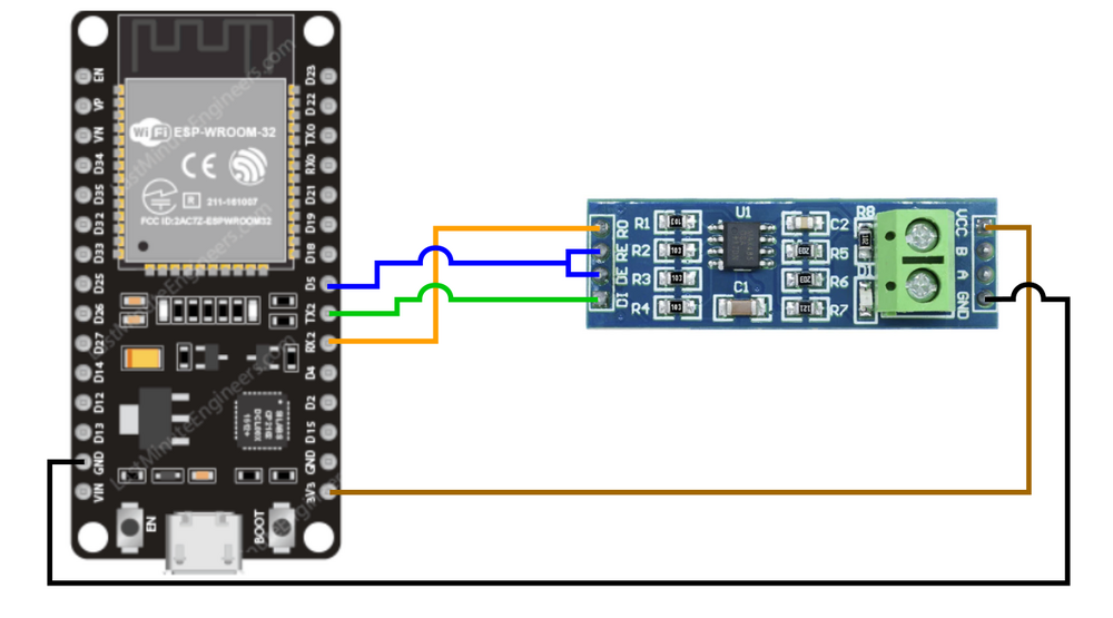

  21. Da er RS458 modul i boks, og jeg har koblet opp slik jeg tror det skal være. Her er en skisse: RX2 == GPIO16 og TX2 == GPIO17 (kilde). A er koblet til A(+) og B til B(-) på anlegget. Men jeg får fortsatt samme verdier fra ESPHome, noe som for meg virker veldig merkelig. F.eks register 1001 gir verdi 888, men skal gi verdier mellom 0 og 100. Har også forsøkt 0-indekserte registre uten hell. Register 1161 (evt. 1160) gir ikke noe svar. EDIT: Jeg kom på at jeg har ikke testet å bruke 5V istedenfor 3.3V for å drive RS485 modulen. Kanskje det hjelper?
