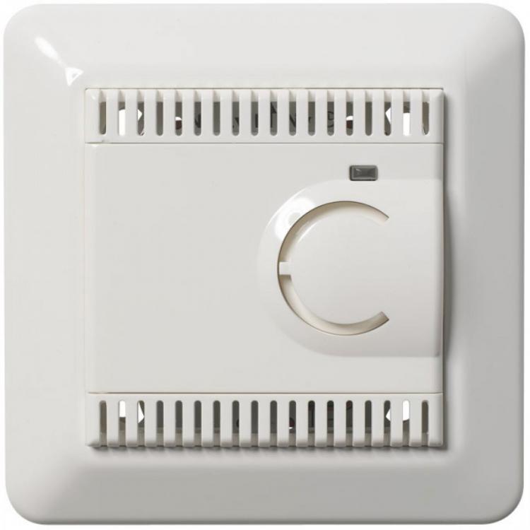

  24. Hei! Takk for mye av hjelpen som allerede er skrevet i dette forumet! Her er det mye godt å hente. Jeg har lagt en 6 faset plan for å konvertere mitt hus som er bygd i 2012. Huset har relativt god elektrisk standard så her er det mye muligheter! Jeg ønsker gjerne å høre fra dere basert på deres erfaringer rundt alle deler av min plan, men dette innlegget går på fase 1. Målet er å ha et system som kan vokse og som tillater at "alt" en dag kommer på nett. For er alt på nett, så vil man på en eller annen måte få styrt alt også. Kjapp oversikt over fasene: 1: Kontroller (Del 1 - OpenHAB) og Varmestyring 2: Kontroller (Del 2 - Homeseer Black Friday) - Utelys (2x Dimmer+ 5x Lysbryter) - Port og garasjeport åpner 3: Innelys (5x Dim - 9x Lysbryter) + Sensorer + Stemmestyring 4: Brannalarm + Gardiner 5: Ip Kamera / Alarm System 6: Høyttaler Fase 1 spørsmål: Heatit Multireg, ser ut som et godt alternativ, Jeg har i dag Elko vanlig vri ( Se bilde), og jeg forstår det slik at Multireg sin passer perfekt inn i. Siden jeg har varmekabler i alle gulv i hele huset er det viktig for meg at disse skal være gode. Noen andre alternativer som dere liker godt for et slikt formål? Regner med at samme modell også kan brukes på badet. Jeg har også et Flexit varmegjennvinngin ventilasjon. Vil denne kunne fungere sammen med systemet? : https://www.tronika.no/no/zwave-klimastyring/982-systemair-hvac-adapter.html For Kontroller regner jeg med å bruke en Windows eller Linux maskin, denne vil stå sammen med min backupserver, relativt ikke i midten av boligen. Har dere noen forslag til hvordan man sette Z-wave antennen eller enheten i midten. lang usb? Vi snakker om ca 10 meter. Jeg blir å kjøre et gratisprogram før det blir noe særlig tilbud på Homeseer. Siden første del kun skal styre varmen uansett så skal det være godt nok. Samtidig ønsker jeg å stille et kanskje kontroversielt spørsmål. Bruker dere elektriker for alle lysdimmere/releer dere legger inn i huset? Blir det skrevet noe dokumentasjon eller lignende for jobben som må lagres noe sted? Jeg ønsker å gjøre ting "straight" men ikke betale mer enn jeg må. Sånn i prinsippet anser jeg det ikke som en vanskelig oppgave å installere et par releer selv.
