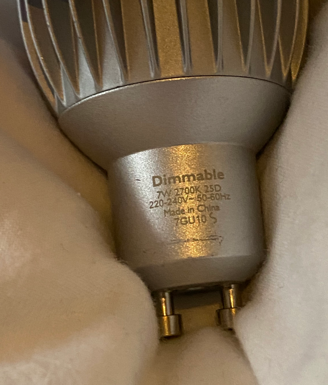

  1. Hei, Har i det små begynt med hjemme automasjon, og etter litt prøving med diverse små ting så er turen kommet for taklyset. Jeg gikk derfor til innkjøp av en Ecodim 07 Smart Zigbee dimmer for å teste denne ut. Har nå byttet ut dimeren på soverommet som en test, og det fungerer sånn halvveis. Lyset blinker/flimrer nå i noen situasjoner. Skrur jeg av og på lyset når det er på høy styrke starter flimring, dimmer jeg så lyset ned til minimum styrke, slår lyset av og på, dimmer det opp til 30 - 40 % for så og gå til 100% fungerer det helt fint, ingen flimring. Det er 4 LED spotter som er koblet til dimeren. Spotene er av typen som er vedlagt som bilde. Det som står på den er "Dimmable - 7W 2700K 25D - 220-240V 50-60Hz - Made in China - 7GU10". Noen som vet om noe måte å løse dette problemet med flimringen? Er løsningen for eksempel: Bytte til en annen Zigbee dimmer? Bytte LED Spotene? Eller finnes det noe måte å justere det til å fungere?
