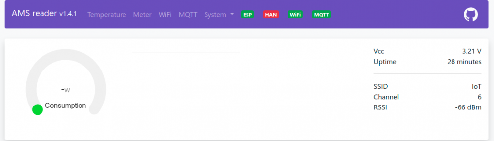

  3. Jepp, det er litt å grave gjennom... 🙂 Jeg mistenkte det egentlig tidlig, men trodde ikke mbus-adapteret alene skulle suge for mye strøm. Er Aidon spesielt kresne eller er dette generelt opplevelsen?
  4. Jeg kan følge opp med at ting funker fint etter at jeg ga mbus-adapteret strøm fra nodemcu i stedet for bus-powered. Nodemcu har hele tiden gått på egen strøm, men mulig det aliexpress-adapteret ikke var helt der det skulle på bus-power. Akkurat på dette bildet er wifi gul, men det funker fint ellers.
  5. Takk for svar! Kablene er loddet på mbus-modul, både på kabel mot måler og esp så tror ikke det er der det svikter. Jeg ser konsekvent meldinger av omtrent samme lengde så har lurt på om det er noe spenningsfall på bussen som gjør at modulen kutter. Nodemcu har egen psu så vurderer å gi mbus-modulen strøm fra den i stedet for fra bus'en.
