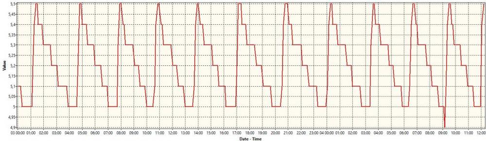

  12. De fleste (alle?) termostater (for strøm) regulerer on/off på en eller annen måte. Badet på hytta står urørt i disse dager med ganske fast temperatur i naborom og kjeller under. Trm2fx er innstilt for Energy save heating, 5°C, Hysterese 5x 0,1 °C. Den veksler mellom 5 og 5,5 °C men med noen ganske skjeldene avvik.
