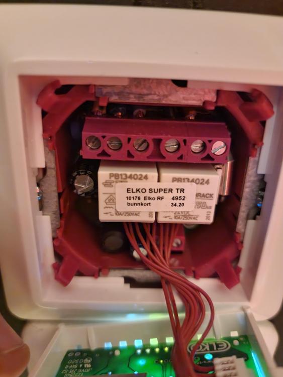

  1. Oppdatering: Problem løst etter support fra elko hvor konklusjonen var at enhetene ikke var nye nok. Fikk 4 nye fra Otra, og da fungerer alt. Da er det bare å sende tilbake de 4 som ikke virket.
  2. Hei Jeg sliter med å legge til flere thermostater i min homey. Den første kom rett inn, men etter den ble lagt til så får jeg ikke lagt til flere. De står bare med teksten scanning. Benytter mobilappen og har 5 identiske (mener jeg) thermostater. Noen som har noen tanker eller tips? Legger ved et bilde av en thermostat som jeg ikke får lagt til.
