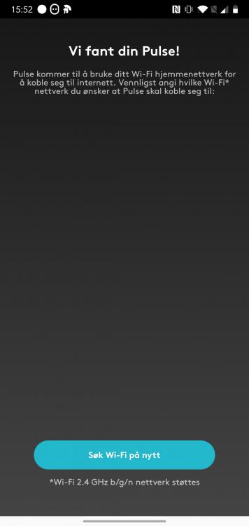

  3. Problemet var Oneplus telefoner som ikke alltid er kompatible med tibber sin App. Brukte annen telefon til å legge til Pulse.
  4. Kan ikke tru det, fks Sonos og Sensibo fant nettverkene uten problem.
  5. Prøvde å resette heile nettverket og deretter kople til Tibber pulse når bare Inteno fiber routeren var tilkoplet men fortsatt ingen nettverk som kom frem I tibber appen. Koplet deretter inn Asus mesh routeren som sender ut 2 wifi nettverk, et 2,4 og et 5 Ghz men fortsatt ingenting som kom opp I tibber.
  6. Noen andre som har hatt problemet med at tibber pulse ikke finner noe hjemmenettverk? Verken router fra internett leverandør eller ekstra Asus mesh router blir funnet under tibber pulse installasjonen.
