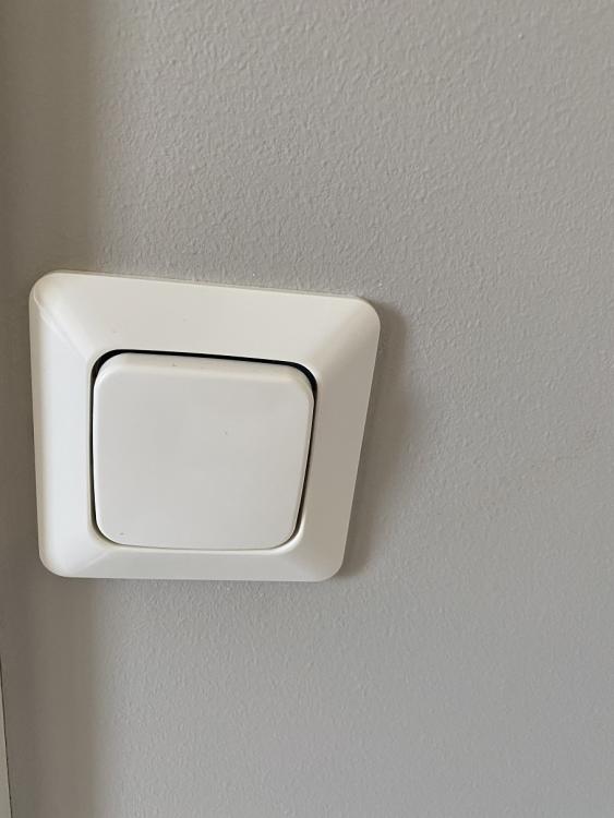

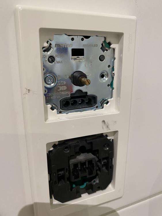

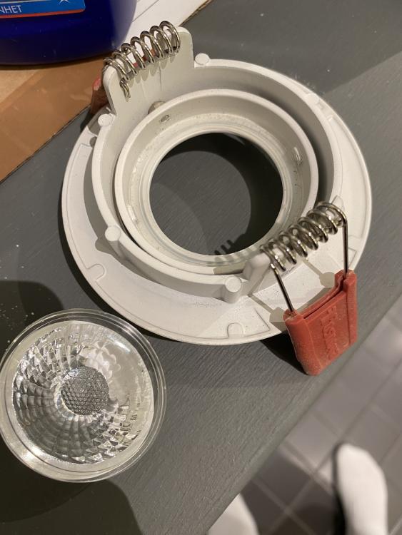

  2. Ah, ok, da forstår jeg litt mer. Så en smart dimmers hovedfunksjon er vanligvis å kunne kontrollere en dum pære via ZigBee eller tilsvarende? Jeg har nemlig en del dumme LED-spotter i kjøkkenbenk og på bad, så da gir det mer mening å installere de smarte dimmerne der? Eneste ulempe jeg ser da med Hue Wall Switch-modulen er at jeg ikke får scrollehjul, samt at de fysiske bryterne vil være uavhengig av app/lampens tilstand (altså, bryteren kan være i Av-posisjon på veggen, men lampen kan likevel være på om den er aktivert via app, og vice versa.. Er det evt en mulighet å installere dumme dimmere med scrollehjul i veggen, med en Hue Switch Module bak? Da

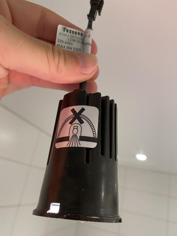

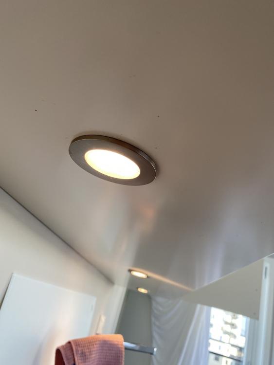

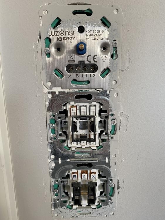

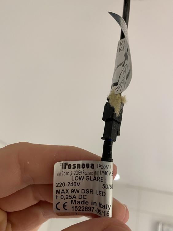

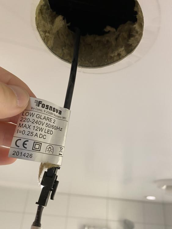

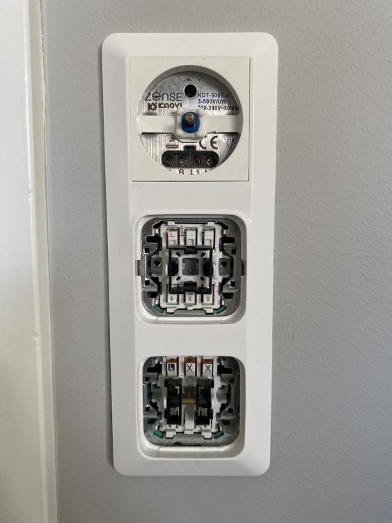

  4. Hei Jeg begynner å bli litt smårar i hodet og hadde satt stor pris på noen tips. Har flere slike som jeg tenker å bytte ut dumme av-/på-brytere i leiligheten med: https://www.kjell.com/no/produkter/smarte-hjem/fjernkontroller/smarte-dimmerer/sunricher-smart-zigbee-dimmer-p51595 Alle disse bryterne er i dag koblet på lamper med Hue-pærer. Tanken er å kunne styre lyset både i Hue-appen OG med fysisk dimmer (det er jo av og til praktisk). Har testet oppkobling av én slik, og jeg får da noen utfordringer: 1. I appen vil jeg da ha både Hue-pæren OG dimmeren som hvert sitt lys - dette skal jo i praksis være det samme lyset, dimmeren skal egentlig kun fungere som en fjernkontroll (men dimmeren må vel være påkoblet strøm uansett, samt sørge for at lampe/pære får strøm fra en På-posisjon)? Skal jeg forsøke legge den til i Hue-appen som "Hue dimmer switch" eller noe annet? 2. Forsøkte slette Hue-pæren fra app for å ikke få konflikt med dimmeren som eget lys. Derimot fungerer da verken scener eller dimming, pære begynner kun å blinke Føler jeg tenker feil her og at det finnes en smart løsning på dette, men greier ikke tenke meg frem til det. Noen tips?
