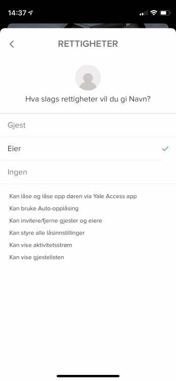

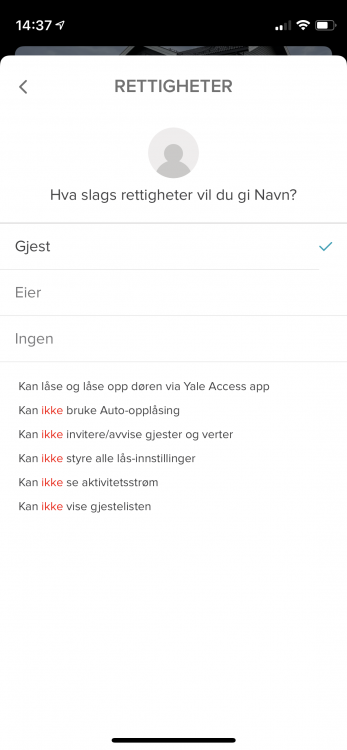

    Flere brukere kan ha tilgang via Yale Access app, her kan man velge flere nivåer: - App-tilgang - Kun adgangskode - Kun nøkkelbrikke Hvilken som velges her styrer hvor mange av alternativene man kan benytte. Velger man adgangskode eller nøkkelbrikke er brukeren låst til en av disse. Dersom man velger App-tilgang kan brukeren tillegg benytte kode og nøkkelbrikke. App-tilgang kan i tillegg styres til at brukeren får tilgang som Eier, Gjest eller Ingen. - Eier gir alle rettigheter; låse/låse opp, auto-opplåsing, invitere/fjerne gjester og eiere, styre alle låsinnstillinger, vise aktivitetsstrøm, vise gjesteliste. - Gjest gir rettighet til å låse/låse opp via Yale Access app. - Ingen gir ingen rettigheter, kun bruker. Man kan også velge om app-bruker skal ha tilgang - Alltid - Gjentakende(begrense til en/flere fast(e) dag(er)/tidspunkt) - Midlertidig(en gitt dag/tidspunkt)
