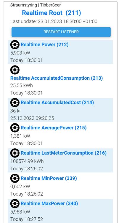

  3. Hei! Eg hadde gløymt å sjekke der. Det kjem realtime data der fyrst, men får "Socket closed with event 1006" etter få sekund. Skal sjekke med tibber kva det betyr. Takker. 🙂
  4. Har restarta plugin, avvent for tilbakemelding. 😀 Ser ut til det er samme her, etter Restart. Har du tips? 🙃 Klokkeslettet var 18.38 når skjermbildet var teke.

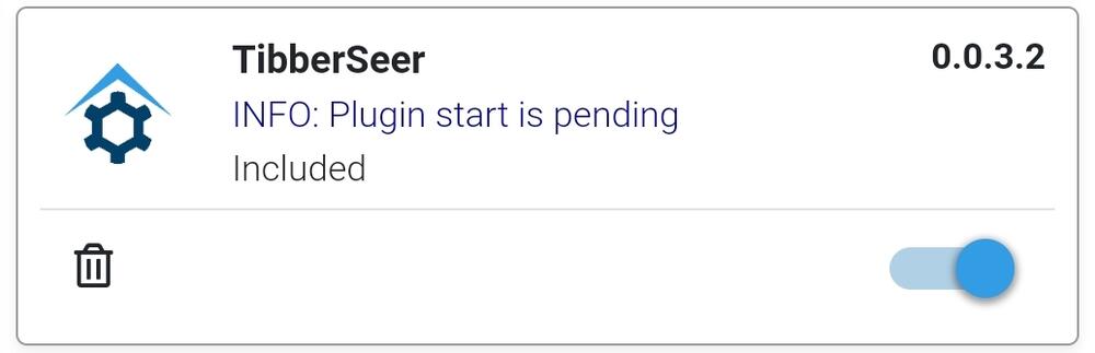

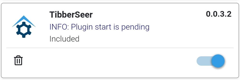

  5. Hei. 🙂 Eg har hatt litt trøbbel med å holde Pulse i live siste døgnet. Stopp/Start av plugin får igang Realtime data, men ikkje så lenge. Vanligvis står det ikkje "Plugin start pending" her, men no står det "alltid". Har restarta HS4, men det varte ikkje lenger. Bill.mrk.: "Tips søkes" Log element: Search Log SEARCH 1.21.2023 01:32:52 HomeSeer Device Control Device: Straumstyring TibberSeer Tibber Pulse Status Control to Online (0) 1.21.2023 01:32:52 HomeSeer Event Event Trigger "Restart Tibber straummåling ved inaktivitet Tibber Pulse Status Online" 1.21.2023 01:32:47 HomeSeer Plug-In Finished initializing plug-in TibberSeer 1.21.2023 01:32:47 HomeSeer Starting Plug-In TibberSeer loaded in 15010 milliseconds 1.21.2023 01:32:35 Legacy-Plugin TibberSeer Debug UpdateTibberData done (root 87)! 1.21.2023 01:32:35 Legacy-Plugin TibberSeer ERROR TibberConsumption, Daily time sum failed 1.21.2023 01:32:35 Legacy-Plugin TibberSeer ERROR TibberConsumption, Weekly time sum failed 1.21.2023 01:32:35 Legacy-Plugin TibberSeer ERROR TibberConsumption, Monthly time sum failed 1.21.2023 01:32:35 Legacy-Plugin TibberSeer ERROR TibberConsumption, Annual time sum failed 1.21.2023 01:32:34 Legacy-Plugin TibberSeer Debug UpdateTibberData done (root 86)! 1.21.2023 01:32:34 Legacy-Plugin TibberSeer ERROR TibberPrice, price info has no data, stopping further processing... 1.21.2023 01:32:34 Legacy-Plugin TibberSeer Warning TibberPrice, GetPriceInfo: Parsing priceInfo failed. (Message: Objektreferanse er ikke satt til en objektforekomst.) 1.21.2023 01:32:34 Legacy-Plugin TibberSeer Debug TibberPrice, UpdateData, priceInfo.Today == null 1.21.2023 01:32:34 Legacy-Plugin TibberSeer Debug Tibber, SaveToRootRef. TipperPrices = TibberPriceLocale 1.21.2023 01:32:34 Legacy-Plugin TibberSeer Debug TibberConsumption, SaveToRootRef. TipperPrices = TibberConsumptionLocale 1.21.2023 01:32:34 Legacy-Plugin TibberSeer Debug TibberPrice, UpdateData starting... (root: 86) 1.21.2023 01:32:34 Legacy-Plugin TibberSeer Debug Tibber, SetRootData. TibberConsumptions = TibberConsumptionLocale 1.21.2023 01:32:34 Legacy-Plugin TibberSeer Debug TibberPrice, GetRooTData. TibberPrices = TibberPriceLocale 1.21.2023 01:32:34 Legacy-Plugin TibberSeer Debug UpdateTibberData done (root 211)! 1.21.2023 01:32:34 HomeSeer Starting Plug-In Plugin TibberSeer started successfully in 1739 milliseconds 1.21.2023 01:32:34 Legacy-Plugin TibberSeer Debug UpdateTibberData starting (for root87)... 1.21.2023 01:32:34 Legacy-Plugin TibberSeer Debug UpdateTibberData starting (for root86)... 1.21.2023 01:32:34 Legacy-Plugin TibberSeer Debug UpdateTibberData starting (for root211)... 1.21.2023 01:32:33 Legacy-Plugin TibberSeer Debug UpdateTimerTrigger timer lapsed. Updating Tibber-data. 1.21.2023 01:32:33 Legacy-Plugin TibberSeer Debug TibberRealtime new, root: 211 1.21.2023 01:32:32 HomeSeer Starting Plug-In Initializing plugin TibberSeer ... 1.21.2023 01:32:32 HomeSeer Info Plugin TibberSeer has connected. IP:127.0.0.1:58407 1.21.2023 01:32:07 HomeSeer Warning Plugin TibberSeer is not responding but it is still running, not restarting yet. 1.21.2023 01:31:37 HomeSeer Warning Plugin TibberSeer is not responding but it is still running, not restarting yet. 1.21.2023 01:31:07 HomeSeer Warning Plugin TibberSeer is not responding but it is still running, not restarting yet. 1.21.2023 01:31:01 HomeSeer Device Control Device: Straumstyring TibberSeer Tibber Pulse Status Control to Offline (100) 1.21.2023 01:31:01 HomeSeer Event Event Trigger "Restart Tibber straummåling ved inaktivitet Tibber Pulse Status Offline" 1.21.2023 01:30:37 HomeSeer Warning Plugin TibberSeer is not responding but it is still running, not restarting yet. 1.21.2023 01:30:07 HomeSeer Warning Plugin TibberSeer is not responding but it is still running, not restarting yet. 1.21.2023 01:30:01 Legacy-Plugin TibberSeer Debug UpdateTibberData done (root 87)! 1.21.2023 01:30:01 Legacy-Plugin TibberSeer ERROR TibberConsumption, Daily time sum failed 1.21.2023 01:30:01 Legacy-Plugin TibberSeer ERROR TibberConsumption, Weekly time sum failed 1.21.2023 01:30:01 Legacy-Plugin TibberSeer ERROR TibberConsumption, Monthly time sum failed 1.21.2023 01:30:01 Legacy-Plugin TibberSeer ERROR TibberConsumption, Annual time sum failed 1.21.2023 01:30:00 Legacy-Plugin TibberSeer Debug Tibber, SaveToRootRef. TipperPrices = TibberPriceLocale 1.21.2023 01:30:00 Legacy-Plugin TibberSeer Debug TibberConsumption, SaveToRootRef. TipperPrices = TibberConsumptionLocale 1.21.2023 01:30:00 Legacy-Plugin TibberSeer Debug TibberPrice, UpdateData starting... (root: 86) 1.21.2023 01:30:00 Legacy-Plugin TibberSeer Debug Tibber, SetRootData. TibberConsumptions = TibberConsumptionLocale 1.21.2023 01:30:00 Legacy-Plugin TibberSeer Debug TibberPrice, GetRooTData. TibberPrices = TibberPriceLocale 1.21.2023 01:30:00 Legacy-Plugin TibberSeer Debug UpdateTibberData done (root 211)! 1.21.2023 01:30:00 Legacy-Plugin TibberSeer Debug UpdateTibberData starting (for root87)... 1.21.2023 01:30:00 Legacy-Plugin TibberSeer Debug UpdateTibberData starting (for root86)... 1.21.2023 01:30:00 Legacy-Plugin TibberSeer Debug UpdateTibberData starting (for root211)... 1.21.2023 01:30:00 Legacy-Plugin TibberSeer Debug UpdateTimerTrigger timer lapsed. Updating Tibber-data. 1.21.2023 01:28:41 HomeSeer Error Posting back to plugin web page TibberSeerConfig: Objektreferanse er ikke satt til en objektforekomst.-> Server stack trace: Exception rethrown at [0]: ved System.Runtime.Remoting.Proxies.RealProxy.HandleReturnMessage(IMessage reqMsg, IMessage retMsg) ved System.Runtime.Remoting.Proxies.RealProxy.PrivateInvoke(MessageData& msgData, Int32 type) ved HomeSeerAPI.IPlugInAPI.PostBackProc(String page, String data, String user, Int32 userRights) ved Scheduler.proxyPage.postBackProc(StateObject& state, String Data) 1.21.2023 01:27:22 HomeSeer Device Control Device: Straumstyring TibberSeer Tibber Pulse Status Control to Online (0) 1.21.2023 01:27:22 HomeSeer Event Event Trigger "Restart Tibber straummåling ved inaktivitet Tibber Pulse Status Online" 1.21.2023 01:27:21 HomeSeer Plug-In Finished initializing plug-in TibberSeer 1.21.2023 01:27:21 HomeSeer Starting Plug-In TibberSeer loaded in 15095 milliseconds 1.21.2023 01:27:09 Legacy-Plugin TibberSeer ERROR TibberConsumption, Daily time sum failed 1.21.2023 01:27:09 Legacy-Plugin TibberSeer ERROR TibberConsumption, Weekly time sum failed 1.21.2023 01:27:09 Legacy-Plugin TibberSeer ERROR TibberConsumption, Monthly time sum failed 1.21.2023 01:27:09 Legacy-Plugin TibberSeer ERROR TibberConsumption, Annual time sum failed 1.21.2023 01:27:09 Legacy-Plugin TibberSeer ERROR TibberPrice, price info has no data, stopping further processing... 1.21.2023 01:27:09 Legacy-Plugin TibberSeer Warning TibberPrice, GetPriceInfo: Parsing priceInfo failed. (Message: Objektreferanse er ikke satt til en objektforekomst.) 1.21.2023 01:27:08 HomeSeer Starting Plug-In Plugin TibberSeer started successfully in 1714 milliseconds 1.21.2023 01:27:07 HomeSeer Starting Plug-In Initializing plugin TibberSeer ... 1.21.2023 01:27:06 HomeSeer Info Plugin TibberSeer has connected. IP:127.0.0.1:58083 1.21.2023 01:26:41 HomeSeer Warning Plugin TibberSeer is not responding but it is still running, not restarting yet. 1.21.2023 01:26:11 HomeSeer Warning Plugin TibberSeer is not responding but it is still running, not restarting yet. 1.21.2023 01:25:41 HomeSeer Warning Plugin TibberSeer is not responding but it is still running, not restarting yet. 1.21.2023 01:25:11 HomeSeer Warning Plugin TibberSeer is not responding but it is still running, not restarting yet. 1.21.2023 01:24:41 HomeSeer Warning Plugin TibberSeer is not responding but it is still running, not restarting yet. 1.21.2023 01:24:11 HomeSeer Warning Plugin TibberSeer is not responding but it is still running, not restarting yet. 1.21.2023 01:23:42 HomeSeer Event Event Trigger "Restart Tibber straummåling ved inaktivitet Inaktivitet på straumavlesing" 1.21.2023 01:23:41 HomeSeer Warning Plugin TibberSeer is not responding but it is still running, not restarting yet. 1.21.2023 01:23:11 HomeSeer Warning Plugin TibberSeer is not responding but it is still running, not restarting yet. 1.21.2023 01:22:41 HomeSeer Warning Plugin TibberSeer is not responding but it is still running, not restarting yet. 1.21.2023 01:22:11 HomeSeer Warning Plugin TibberSeer is not responding but it is still running, not restarting yet. 1.21.2023 01:21:41 HomeSeer Warning Plugin TibberSeer is not responding but it is still running, not restarting yet. 1.21.2023 01:21:10 HomeSeer Warning Plugin TibberSeer is not responding but it is still running, not restarting yet. 1.21.2023 01:20:40 HomeSeer Warning Plugin TibberSeer is not responding but it is still running, not restarting yet. 1.21.2023 01:20:10 HomeSeer Warning Plugin TibberSeer is not responding but it is still running, not restarting yet. 1.21.2023 01:19:40 HomeSeer Warning Plugin TibberSeer is not responding but it is still running, not restarting yet. 1.21.2023 01:19:10 HomeSeer Warning Plugin TibberSeer is not responding but it is still running, not restarting yet. 1.21.2023 01:18:42 HomeSeer Event Event Trigger "Restart Tibber straummåling ved inaktivitet Inaktivitet på straumavlesing" 1.21.2023 01:18:40 HomeSeer Warning Plugin TibberSeer is not responding but it is still running, not restarting yet. 1.21.2023 01:18:10 HomeSeer Warning Plugin TibberSeer is not responding but it is still running, not restarting yet. 1.21.2023 01:17:40 HomeSeer Warning Plugin TibberSeer is not responding but it is still running, not restarting yet. 1.21.2023 01:17:10 HomeSeer Warning Plugin TibberSeer is not responding but it is still running, not restarting yet. 1.21.2023 01:16:40 HomeSeer Warning Plugin TibberSeer is not responding but it is still running, not restarting yet. 1.21.2023 01:16:10 HomeSeer Warning Plugin TibberSeer is not responding but it is still running, not restarting yet. 1.21.2023 01:15:40 HomeSeer Warning Plugin TibberSeer is not responding but it is still running, not restarting yet. 1.21.2023 01:15:10 HomeSeer Warning Plugin TibberSeer is not responding but it is still running, not restarting yet. 1.21.2023 01:14:40 HomeSeer Warning Plugin TibberSeer is not responding but it is still running, not restarting yet. 1.21.2023 01:14:10 HomeSeer Warning Plugin TibberSeer is not responding but it is still running, not restarting yet. 1.21.2023 01:13:42 HomeSeer Event Event Trigger "Restart Tibber straummåling ved inaktivitet Inaktivitet på straumavlesing" 1.21.2023 01:13:40 HomeSeer Warning Plugin TibberSeer is not responding but it is still running, not restarting yet. 1.21.2023 01:13:10 HomeSeer Warning Plugin TibberSeer is not responding but it is still running, not restarting yet. 1.21.2023 01:12:40 HomeSeer Warning Plugin TibberSeer is not responding but it is still running, not restarting yet. 1.21.2023 01:12:10 HomeSeer Warning Plugin TibberSeer is not responding but it is still running, not restarting yet. 1.21.2023 01:11:40 HomeSeer Warning Plugin TibberSeer is not responding but it is still running, not restarting yet. 1.21.2023 01:11:10 HomeSeer Warning Plugin TibberSeer is not responding but it is still running, not restarting yet. 1.21.2023 01:10:40 HomeSeer Warning Plugin TibberSeer is not responding but it is still running, not restarting yet. 1.21.2023 01:10:10 HomeSeer Warning Plugin TibberSeer is not responding but it is still running, not restarting yet. 1.21.2023 01:09:40 HomeSeer Warning Plugin TibberSeer is not responding but it is still running, not restarting yet. 1.21.2023 01:09:10 HomeSeer Warning Plugin TibberSeer is not responding but it is still running, not restarting yet. 1.21.2023 01:08:42 HomeSeer Event Event Trigger "Restart Tibber straummåling ved inaktivitet Inaktivitet på straumavlesing" 1.21.2023 01:08:40 HomeSeer Warning Plugin TibberSeer is not responding but it is still running, not restarting yet. 1.21.2023 01:08:10 HomeSeer Warning Plugin TibberSeer is not responding but it is still running, not restarting yet. 1.21.2023 01:07:39 HomeSeer Warning Plugin TibberSeer is not responding but it is still running, not restarting yet. 1.21.2023 01:07:10 HomeSeer Warning Plugin TibberSeer is not responding but it is still running, not restarting yet. 1.21.2023 01:06:39 HomeSeer Warning Plugin TibberSeer is not responding but it is still running, not restarting yet. 1.21.2023 01:06:09 HomeSeer Warning Plugin TibberSeer is not responding but it is still running, not restarting yet. 1.21.2023 01:05:39 HomeSeer Warning Plugin TibberSeer is not responding but it is still running, not restarting yet. 1.21.2023 01:05:09 HomeSeer Warning Plugin TibberSeer is not responding but it is still running, not restarting yet. 1.21.2023 01:04:39 HomeSeer Warning Plugin TibberSeer is not responding but it is still running, not restarting yet. 1.21.2023 01:04:09 HomeSeer Warning Plugin TibberSeer is not responding but it is still running, not restarting yet. 1.21.2023 01:03:42 HomeSeer Event Event Trigger "Restart Tibber straummåling ved inaktivitet Inaktivitet på straumavlesing" 1.21.2023 01:03:39 HomeSeer Warning Plugin TibberSeer is not responding but it is still running, not restarting yet. 1.21.2023 01:03:09 HomeSeer Warning Plugin TibberSeer is not responding but it is still running, not restarting yet. 1.21.2023 01:02:39 HomeSeer Warning Plugin TibberSeer is not responding but it is still running, not restarting yet. 1.21.2023 01:02:09 HomeSeer Warning Plugin TibberSeer is not responding but it is still running, not restarting yet. 1.21.2023 01:01:39 HomeSeer Warning Plugin TibberSeer is not responding but it is still running, not restarting yet. 1.21.2023 01:01:09 HomeSeer Warning Plugin TibberSeer is not responding but it is still running, not restarting yet. 1.21.2023 01:00:39 HomeSeer Warning Plugin TibberSeer is not responding but it is still running, not restarting yet. 1.21.2023 01:00:09 HomeSeer Warning Plugin TibberSeer is not responding but it is still running, not restarting yet. 1.21.2023 00:59:39 HomeSeer Warning Plugin TibberSeer is not responding but it is still running, not restarting yet. 1.21.2023 00:59:09 HomeSeer Warning Plugin TibberSeer is not responding but it is still running, not restarting yet. 1.21.2023 00:58:42 HomeSeer Event Event Trigger "Restart Tibber straummåling ved inaktivitet Inaktivitet på straumavlesing" 1.21.2023 00:58:38 HomeSeer Warning Plugin TibberSeer is not responding but it is still running, not restarting yet. 1.21.2023 00:58:09 HomeSeer Warning Plugin TibberSeer is not responding but it is still running, not restarting yet. 1.21.2023 00:57:38 HomeSeer Warning Plugin TibberSeer is not responding but it is still running, not restarting yet. 1.21.2023 00:57:08 HomeSeer Warning Plugin TibberSeer is not responding but it is still running, not restarting yet. 1.21.2023 00:56:38 HomeSeer Warning Plugin TibberSeer is not responding but it is still running, not restarting yet. 1.21.2023 00:56:08 HomeSeer Warning Plugin TibberSeer is not responding but it is still running, not restarting yet. 1.21.2023 00:55:38 HomeSeer Warning Plugin TibberSeer is not responding but it is still running, not restarting yet. 1.21.2023 00:55:08 HomeSeer Warning Plugin TibberSeer is not responding but it is still running, not restarting yet. 1.21.2023 00:54:38 HomeSeer Warning Plugin TibberSeer is not responding but it is still running, not restarting yet. 1.21.2023 00:54:08 HomeSeer Warning Plugin TibberSeer is not responding but it is still running, not restarting yet. 1.21.2023 00:53:42 HomeSeer Event Event Trigger "Restart Tibber straummåling ved inaktivitet Inaktivitet på straumavlesing" 1.21.2023 00:53:38 HomeSeer Warning Plugin TibberSeer is not responding but it is still running, not restarting yet. 1.21.2023 00:53:08 HomeSeer Warning Plugin TibberSeer is not responding but it is still running, not restarting yet. 1.21.2023 00:52:38 HomeSeer Warning Plugin TibberSeer is not responding but it is still running, not restarting yet. 1.21.2023 00:52:08 HomeSeer Warning Plugin TibberSeer is not responding but it is still running, not restarting yet. 1.21.2023 00:51:38 HomeSeer Warning Plugin TibberSeer is not responding but it is still running, not restarting yet. 1.21.2023 00:51:08 HomeSeer Warning Plugin TibberSeer is not responding but it is still running, not restarting yet. 1.21.2023 00:50:38 HomeSeer Warning Plugin TibberSeer is not responding but it is still running, not restarting yet. 1.21.2023 00:50:08 HomeSeer Warning Plugin TibberSeer is not responding but it is still running, not restarting yet. 1.21.2023 00:49:37 HomeSeer Warning Plugin TibberSeer is not responding but it is still running, not restarting yet. 1.21.2023 00:49:07 HomeSeer Warning Plugin TibberSeer is not responding but it is still running, not restarting yet. 1.21.2023 00:48:42 HomeSeer Event Event Trigger "Restart Tibber straummåling ved inaktivitet Inaktivitet på straumavlesing" 1.21.2023 00:48:37 HomeSeer Warning Plugin TibberSeer is not responding but it is still running, not restarting yet. 1.21.2023 00:48:07 HomeSeer Warning Plugin TibberSeer is not responding but it is still running, not restarting yet. 1.21.2023 00:47:37 HomeSeer Warning Plugin TibberSeer is not responding but it is still running, not restarting yet. 1.21.2023 00:47:07 HomeSeer Warning Plugin TibberSeer is not responding but it is still running, not restarting yet. 1.21.2023 00:46:37 HomeSeer Warning Plugin TibberSeer is not responding but it is still running, not restarting yet. 1.21.2023 00:46:07 HomeSeer Warning Plugin TibberSeer is not responding but it is still running, not restarting yet. 1.21.2023 00:45:37 HomeSeer Warning Plugin TibberSeer is not responding but it is still running, not restarting yet. 1.21.2023 00:45:07 HomeSeer Warning Plugin TibberSeer is not responding but it is still running, not restarting yet. 1.21.2023 00:44:37 HomeSeer Warning Plugin TibberSeer is not responding but it is still running, not restarting yet. 1.21.2023 00:44:07 HomeSeer Warning Plugin TibberSeer is not responding but it is still running, not restarting yet. 1.21.2023 00:43:42 HomeSeer Event Event Trigger "Restart Tibber straummåling ved inaktivitet Inaktivitet på straumavlesing" 1.21.2023 00:43:37 HomeSeer Warning Plugin TibberSeer is not responding but it is still running, not restarting yet. 1.21.2023 00:43:07 HomeSeer Warning Plugin TibberSeer is not responding but it is still running, not restarting yet. 1.21.2023 00:42:37 HomeSeer Warning Plugin TibberSeer is not responding but it is still running, not restarting yet. 1.21.2023 00:42:07 HomeSeer Warning Plugin TibberSeer is not responding but it is still running, not restarting yet. 1.21.2023 00:41:37 HomeSeer Warning Plugin TibberSeer is not responding but it is still running, not restarting yet. 1.21.2023 00:41:07 HomeSeer Warning Plugin TibberSeer is not responding but it is still running, not restarting yet. 1.21.2023 00:40:37 HomeSeer Warning Plugin TibberSeer is not responding but it is still running, not restarting yet. 1.21.2023 00:40:07 HomeSeer Warning Plugin TibberSeer is not responding but it is still running, not restarting yet. 1.21.2023 00:39:37 HomeSeer Warning Plugin TibberSeer is not responding but it is still running, not restarting yet. 1.21.2023 00:39:07 HomeSeer Warning Plugin TibberSeer is not responding but it is still running, not restarting yet. 1.21.2023 00:38:42 HomeSeer Event Event Trigger "Restart Tibber straummåling ved inaktivitet Inaktivitet på straumavlesing" 1.21.2023 00:38:37 HomeSeer Warning Plugin TibberSeer is not responding but it is still running, not restarting yet. 1.21.2023 00:38:07 HomeSeer Warning Plugin TibberSeer is not responding but it is still running, not restarting yet. 1.21.2023 00:37:37 HomeSeer Warning Plugin TibberSeer is not responding but it is still running, not restarting yet. 1.21.2023 00:37:07 HomeSeer Warning Plugin TibberSeer is not responding but it is still running, not restarting yet. 1.21.2023 00:36:37 HomeSeer Warning Plugin TibberSeer is not responding but it is still running, not restarting yet. 1.21.2023 00:36:07 HomeSeer Warning Plugin TibberSeer is not responding but it is still running, not restarting yet. 1.21.2023 00:35:36 HomeSeer Warning Plugin TibberSeer is not responding but it is still running, not restarting yet. 1.21.2023 00:35:06 HomeSeer Warning Plugin TibberSeer is not responding but it is still running, not restarting yet. 1.21.2023 00:34:36 HomeSeer Warning Plugin TibberSeer is not responding but it is still running, not restarting yet. 1.21.2023 00:34:06 HomeSeer Warning Plugin TibberSeer is not responding but it is still running, not restarting yet. 1.21.2023 00:33:42 HomeSeer Event Event Trigger "Restart Tibber straummåling ved inaktivitet Inaktivitet på straumavlesing" 1.21.2023 00:33:36 HomeSeer Warning Plugin TibberSeer is not responding but it is still running, not restarting yet. 1.21.2023 00:33:06 HomeSeer Warning Plugin TibberSeer is not responding but it is still running, not restarting yet. 1.21.2023 00:32:36 HomeSeer Warning Plugin TibberSeer is not responding but it is still running, not restarting yet. 1.21.2023 00:32:06 HomeSeer Warning Plugin TibberSeer is not responding but it is still running, not restarting yet. 1.21.2023 00:31:36 HomeSeer Warning Plugin TibberSeer is not responding but it is still running, not restarting yet. 1.21.2023 00:31:06 HomeSeer Warning Plugin TibberSeer is not responding but it is still running, not restarting yet. 1.21.2023 00:30:36 HomeSeer Warning Plugin TibberSeer is not responding but it is still running, not restarting yet. 1.21.2023 00:30:06 HomeSeer Warning Plugin TibberSeer is not responding but it is still running, not restarting yet. 1.21.2023 00:29:36 HomeSeer Warning Plugin TibberSeer is not responding but it is still running, not restarting yet. 1.21.2023 00:29:06 HomeSeer Warning Plugin TibberSeer is not responding but it is still running, not restarting yet. 1.21.2023 00:28:42 HomeSeer Event Event Trigger "Restart Tibber straummåling ved inaktivitet Inaktivitet på straumavlesing" 1.21.2023 00:28:36 HomeSeer Warning Plugin TibberSeer is not responding but it is still running, not restarting yet. 1.21.2023 00:28:06 HomeSeer Warning Plugin TibberSeer is not responding but it is still running, not restarting yet. 1.21.2023 00:27:36 HomeSeer Warning Plugin TibberSeer is not responding but it is still running, not restarting yet. 1.21.2023 00:27:06 HomeSeer Warning Plugin TibberSeer is not responding but it is still running, not restarting yet. 1.21.2023 00:26:36 HomeSeer Warning Plugin TibberSeer is not responding but it is still running, not restarting yet. 1.21.2023 00:26:06 HomeSeer Warning Plugin TibberSeer is not responding but it is still running, not restarting yet. 1.21.2023 00:25:36 HomeSeer Warning Plugin TibberSeer is not responding but it is still running, not restarting yet. 1.21.2023 00:25:06 HomeSeer Warning Plugin TibberSeer is not responding but it is still running, not restarting yet. 1.21.2023 00:24:35 HomeSeer Warning Plugin TibberSeer is not responding but it is still running, not restarting yet. 1.21.2023 00:24:05 HomeSeer Warning Plugin TibberSeer is not responding but it is still running, not restarting yet. 1.21.2023 00:23:42 HomeSeer Event Event Trigger "Restart Tibber straummåling ved inaktivitet Inaktivitet på straumavlesing" 1.21.2023 00:23:35 HomeSeer Warning Plugin TibberSeer is not responding but it is still running, not restarting yet. 1.21.2023 00:23:05 HomeSeer Warning Plugin TibberSeer is not responding but it is still running, not restarting yet. 1.21.2023 00:22:35 HomeSeer Warning Plugin TibberSeer is not responding but it is still running, not restarting yet. 1.21.2023 00:22:05 HomeSeer Warning Plugin TibberSeer is not responding but it is still running, not restarting yet. 1.21.2023 00:21:35 HomeSeer Warning Plugin TibberSeer is not responding but it is still running, not restarting yet. 1.21.2023 00:21:05 HomeSeer Warning Plugin TibberSeer is not responding but it is still running, not restarting yet. 1.21.2023 00:20:35 HomeSeer Warning Plugin TibberSeer is not responding but it is still running, not restarting yet. 1.21.2023 00:20:05 HomeSeer Warning Plugin TibberSeer is not responding but it is still running, not restarting yet. 1.21.2023 00:19:35 HomeSeer Warning Plugin TibberSeer is not responding but it is still running, not restarting yet. 1.21.2023 00:19:05 HomeSeer Warning Plugin TibberSeer is not responding but it is still running, not restarting yet. 1.21.2023 00:18:42 HomeSeer Event Event Trigger "Restart Tibber straummåling ved inaktivitet Inaktivitet på straumavlesing" 1.21.2023 00:18:35 HomeSeer Warning Plugin TibberSeer is not responding but it is still running, not restarting yet. 1.21.2023 00:18:05 HomeSeer Warning Plugin TibberSeer is not responding but it is still running, not restarting yet. 1.21.2023 00:17:35 HomeSeer Warning Plugin TibberSeer is not responding but it is still running, not restarting yet. 1.21.2023 00:17:05 HomeSeer Warning Plugin TibberSeer is not responding but it is still running, not restarting yet. 1.21.2023 00:16:35 HomeSeer Warning Plugin TibberSeer is not responding but it is still running, not restarting yet. 1.21.2023 00:16:05 HomeSeer Warning Plugin TibberSeer is not responding but it is still running, not restarting yet. 1.21.2023 00:15:35 HomeSeer Warning Plugin TibberSeer is not responding but it is still running, not restarting yet. 1.21.2023 00:15:05 HomeSeer Warning Plugin TibberSeer is not responding but it is still running, not restarting yet. 1.21.2023 00:14:35 HomeSeer Warning Plugin TibberSeer is not responding but it is still running, not restarting yet. 1.21.2023 00:14:05 HomeSeer Warning Plugin TibberSeer is not responding but it is still running, not restarting yet. 1.21.2023 00:13:42 HomeSeer Event Event Trigger "Restart Tibber straummåling ved inaktivitet Inaktivitet på straumavlesing" 1.21.2023 00:13:34 HomeSeer Warning Plugin TibberSeer is not responding but it is still running, not restarting yet. 1.21.2023 00:13:04 HomeSeer Warning Plugin TibberSeer is not responding but it is still running, not restarting yet. 1.21.2023 00:12:34 HomeSeer Warning Plugin TibberSeer is not responding but it is still running, not restarting yet. 1.21.2023 00:12:04 HomeSeer Warning Plugin TibberSeer is not responding but it is still running, not restarting yet. 1.21.2023 00:11:34 HomeSeer Warning Plugin TibberSeer is not responding but it is still running, not restarting yet. 1.21.2023 00:11:04 HomeSeer Warning Plugin TibberSeer is not responding but it is still running, not restarting yet. 1.21.2023 00:10:34 HomeSeer Warning Plugin TibberSeer is not responding but it is still running, not restarting yet. 1.21.2023 00:10:04 HomeSeer Warning Plugin TibberSeer is not responding but it is still running, not restarting yet. 1.21.2023 00:09:34 HomeSeer Warning Plugin TibberSeer is not responding but it is still running, not restarting yet. 1.21.2023 00:09:04 HomeSeer Warning Plugin TibberSeer is not responding but it is still running, not restarting yet. 1.21.2023 00:08:42 HomeSeer Event Event Trigger "Restart Tibber straummåling ved inaktivitet Inaktivitet på straumavlesing" 1.21.2023 00:08:34 HomeSeer Warning Plugin TibberSeer is not responding but it is still running, not restarting yet. 1.21.2023 00:08:04 HomeSeer Warning Plugin TibberSeer is not responding but it is still running, not restarting yet. 1.21.2023 00:07:34 HomeSeer Warning Plugin TibberSeer is not responding but it is still running, not restarting yet. 1.21.2023 00:07:04 HomeSeer Warning Plugin TibberSeer is not responding but it is still running, not restarting yet. 1.21.2023 00:06:34 HomeSeer Warning Plugin TibberSeer is not responding but it is still running, not restarting yet. 1.21.2023 00:06:04 HomeSeer Warning Plugin TibberSeer is not responding but it is still running, not restarting yet. 1.21.2023 00:05:34 HomeSeer Warning Plugin TibberSeer is not responding but it is still running, not restarting yet. 1.21.2023 00:05:04 HomeSeer Warning Plugin TibberSeer is not responding but it is still running, not restarting yet. 1.21.2023 00:04:34 HomeSeer Warning Plugin TibberSeer is not responding but it is still running, not restarting yet. 1.21.2023 00:04:04 HomeSeer Warning Plugin TibberSeer is not responding but it is still running, not restarting yet. 1.21.2023 00:03:42 HomeSeer Event Event Trigger "Restart Tibber straummåling ved inaktivitet Inaktivitet på straumavlesing" 1.21.2023 00:03:34 HomeSeer Warning Plugin TibberSeer is not responding but it is still running, not restarting yet. 1.21.2023 00:03:04 HomeSeer Warning Plugin TibberSeer is not responding but it is still running, not restarting yet. 1.21.2023 00:02:33 HomeSeer Warning Plugin TibberSeer is not responding but it is still running, not restarting yet. 1.21.2023 00:02:03 HomeSeer Warning Plugin TibberSeer is not responding but it is still running, not restarting yet. 1.21.2023 00:01:33 HomeSeer Warning Plugin TibberSeer is not responding but it is still running, not restarting yet. 1.21.2023 00:01:03 HomeSeer Warning Plugin TibberSeer is not responding but it is still running, not restarting yet. 1.21.2023 00:00:33 HomeSeer Warning Plugin TibberSeer is not responding but it is still running, not restarting yet. 1.21.2023 00:00:04 HomeSeer Warning Plugin TibberSeer is not responding but it is still running, not restarting yet. 1.20.2023 23:59:33 HomeSeer Warning Plugin TibberSeer is not responding but it is still running, not restarting yet. 1.20.2023 23:59:03 HomeSeer Warning Plugin TibberSeer is not responding but it is still running, not restarting yet. 1.20.2023 23:58:42 HomeSeer Event Event Trigger "Restart Tibber straummåling ved inaktivitet Inaktivitet på straumavlesing" 1.20.2023 23:58:33 HomeSeer Warning Plugin TibberSeer is not responding but it is still running, not restarting yet. 1.20.2023 23:58:03 HomeSeer Warning Plugin TibberSeer is not responding but it is still running, not restarting yet. 1.20.2023 23:57:33 HomeSeer Warning Plugin TibberSeer is not responding but it is still running, not restarting yet. 1.20.2023 23:57:03 HomeSeer Warning Plugin TibberSeer is not responding but it is still running, not restarting yet. 1.20.2023 23:56:33 HomeSeer Warning Plugin TibberSeer is not responding but it is still running, not restarting yet. 1.20.2023 23:56:03 HomeSeer Warning Plugin TibberSeer is not responding but it is still running, not restarting yet. 1.20.2023 23:55:33 HomeSeer Warning Plugin TibberSeer is not responding but it is still running, not restarting yet. 1.20.2023 23:55:03 HomeSeer Warning Plugin TibberSeer is not responding but it is still running, not restarting yet. 1.20.2023 23:54:33 HomeSeer Warning Plugin TibberSeer is not responding but it is still running, not restarting yet. 1.20.2023 23:54:03 HomeSeer Warning Plugin TibberSeer is not responding but it is still running, not restarting yet. 1.20.2023 23:53:42 HomeSeer Event Event Trigger "Restart Tibber straummåling ved inaktivitet Inaktivitet på straumavlesing" 1.20.2023 23:53:33 HomeSeer Warning Plugin TibberSeer is not responding but it is still running, not restarting yet. 1.20.2023 23:53:03 HomeSeer Warning Plugin TibberSeer is not responding but it is still running, not restarting yet. 1.20.2023 23:52:33 HomeSeer Warning Plugin TibberSeer is not responding but it is still running, not restarting yet. 1.20.2023 23:52:03 HomeSeer Warning Plugin TibberSeer is not responding but it is still running, not restarting yet. 1.20.2023 23:51:33 HomeSeer Warning Plugin TibberSeer is not responding but it is still running, not restarting yet. 1.20.2023 23:51:02 HomeSeer Warning Plugin TibberSeer is not responding but it is still running, not restarting yet. 1.20.2023 23:50:32 HomeSeer Warning Plugin TibberSeer is not responding but it is still running, not restarting yet. 1.20.2023 23:50:02 HomeSeer Warning Plugin TibberSeer is not responding but it is still running, not restarting yet. 1.20.2023 23:49:32 HomeSeer Warning Plugin TibberSeer is not responding but it is still running, not restarting yet. 1.20.2023 23:49:02 HomeSeer Warning Plugin TibberSeer is not responding but it is still running, not restarting yet. 1.20.2023 23:48:42 HomeSeer Event Event Trigger "Restart Tibber straummåling ved inaktivitet Inaktivitet på straumavlesing" 1.20.2023 23:48:32 HomeSeer Warning Plugin TibberSeer is not responding but it is still running, not restarting yet. 1.20.2023 23:48:02 HomeSeer Warning Plugin TibberSeer is not responding but it is still running, not restarting yet. 1.20.2023 23:47:32 HomeSeer Warning Plugin TibberSeer is not responding but it is still running, not restarting yet. 1.20.2023 23:47:02 HomeSeer Warning Plugin TibberSeer is not responding but it is still running, not restarting yet. 1.20.2023 23:46:32 HomeSeer Warning Plugin TibberSeer is not responding but it is still running, not restarting yet. 1.20.2023 23:46:02 HomeSeer Warning Plugin TibberSeer is not responding but it is still running, not restarting yet. 1.20.2023 23:45:32 HomeSeer Warning Plugin TibberSeer is not responding but it is still running, not restarting yet. 1.20.2023 23:45:02 HomeSeer Warning Plugin TibberSeer is not responding but it is still running, not restarting yet. 1.20.2023 23:44:32 HomeSeer Warning Plugin TibberSeer is not responding but it is still running, not restarting yet. 1.20.2023 23:44:02 HomeSeer Warning Plugin TibberSeer is not responding but it is still running, not restarting yet. 1.20.2023 23:43:42 HomeSeer Event Event Trigger "Restart Tibber straummåling ved inaktivitet Inaktivitet på straumavlesing" 1.20.2023 23:43:32 HomeSeer Warning Plugin TibberSeer is not responding but it is still running, not restarting yet. 1.20.2023 23:43:02 HomeSeer Warning Plugin TibberSeer is not responding but it is still running, not restarting yet. 1.20.2023 23:42:32 HomeSeer Warning Plugin TibberSeer is not responding but it is still running, not restarting yet. 1.20.2023 23:42:02 HomeSeer Warning Plugin TibberSeer is not responding but it is still running, not restarting yet. 1.20.2023 23:41:32 HomeSeer Warning Plugin TibberSeer is not responding but it is still running, not restarting yet. 1.20.2023 23:41:01 HomeSeer Warning Plugin TibberSeer is not responding but it is still running, not restarting yet. 1.20.2023 23:40:31 HomeSeer Warning Plugin TibberSeer is not responding but it is still running, not restarting yet. 1.20.2023 23:40:01 HomeSeer Warning Plugin TibberSeer is not responding but it is still running, not restarting yet. 1.20.2023 23:39:31 HomeSeer Warning Plugin TibberSeer is not responding but it is still running, not restarting yet. 1.20.2023 23:39:01 HomeSeer Warning Plugin TibberSeer is not responding but it is still running, not restarting yet. 1.20.2023 23:38:42 HomeSeer Event Event Trigger "Restart Tibber straummåling ved inaktivitet Inaktivitet på straumavlesing" 1.20.2023 23:38:31 HomeSeer Warning Plugin TibberSeer is not responding but it is still running, not restarting yet. 1.20.2023 23:38:01 HomeSeer Warning Plugin TibberSeer is not responding but it is still running, not restarting yet. 1.20.2023 23:37:31 HomeSeer Warning Plugin TibberSeer is not responding but it is still running, not restarting yet. 1.20.2023 23:37:01 HomeSeer Warning Plugin TibberSeer is not responding but it is still running, not restarting yet. 1.20.2023 23:36:31 HomeSeer Warning Plugin TibberSeer is not responding but it is still running, not restarting yet. 1.20.2023 23:36:01 HomeSeer Warning Plugin TibberSeer is not responding but it is still running, not restarting yet. 1.20.2023 23:35:31 HomeSeer Warning Plugin TibberSeer is not responding but it is still running, not restarting yet. 1.20.2023 23:35:01 HomeSeer Warning Plugin TibberSeer is not responding but it is still running, not restarting yet. 1.20.2023 23:34:31 HomeSeer Warning Plugin TibberSeer is not responding but it is still running, not restarting yet. 1.20.2023 23:34:01 HomeSeer Warning Plugin TibberSeer is not responding but it is still running, not restarting yet. 1.20.2023 23:33:42 HomeSeer Event Event Trigger "Restart Tibber straummåling ved inaktivitet Inaktivitet på straumavlesing" 1.20.2023 23:33:31 HomeSeer Warning Plugin TibberSeer is not responding but it is still running, not restarting yet. 1.20.2023 23:33:01 HomeSeer Warning Plugin TibberSeer is not responding but it is still running, not restarting yet. 1.20.2023 23:32:31 HomeSeer Warning Plugin TibberSeer is not responding but it is still running, not restarting yet. 1.20.2023 23:32:01 HomeSeer Warning Plugin TibberSeer is not responding but it is still running, not restarting yet. 1.20.2023 23:31:30 HomeSeer Warning Plugin TibberSeer is not responding but it is still running, not restarting yet. 1.20.2023 23:31:00 HomeSeer Warning Plugin TibberSeer is not responding but it is still running, not restarting yet. 1.20.2023 23:30:30 HomeSeer Warning Plugin TibberSeer is not responding but it is still running, not restarting yet. 1.20.2023 23:30:00 HomeSeer Warning Plugin TibberSeer is not responding but it is still running, not restarting yet. 1.20.2023 23:29:30 HomeSeer Warning Plugin TibberSeer is not responding but it is still running, not restarting yet. 1.20.2023 23:29:00 HomeSeer Warning Plugin TibberSeer is not responding but it is still running, not restarting yet. 1.20.2023 23:28:42 HomeSeer Event Event Trigger "Restart Tibber straummåling ved inaktivitet Inaktivitet på straumavlesing" 1.20.2023 23:28:30 HomeSeer Warning Plugin TibberSeer is not responding but it is still running, not restarting yet. 1.20.2023 23:28:00 HomeSeer Warning Plugin TibberSeer is not responding but it is still running, not restarting yet. 1.20.2023 23:27:30 HomeSeer Warning Plugin TibberSeer is not responding but it is still running, not restarting yet. 1.20.2023 23:27:00 HomeSeer Warning Plugin TibberSeer is not responding but it is still running, not restarting yet. 1.20.2023 23:26:30 HomeSeer Warning Plugin TibberSeer is not responding but it is still running, not restarting yet. 1.20.2023 23:26:00 HomeSeer Warning Plugin TibberSeer is not responding but it is still running, not restarting yet. 1.20.2023 23:25:30 HomeSeer Warning Plugin TibberSeer is not responding but it is still running, not restarting yet. 1.20.2023 23:25:00 HomeSeer Warning Plugin TibberSeer is not responding but it is still running, not restarting yet. 1.20.2023 23:24:30 HomeSeer Warning Plugin TibberSeer is not responding but it is still running, not restarting yet. 1.20.2023 23:24:00 HomeSeer Warning Plugin TibberSeer is not responding but it is still running, not restarting yet. 1.20.2023 23:23:42 HomeSeer Event Event Trigger "Restart Tibber straummåling ved inaktivitet Inaktivitet på straumavlesing" 1.20.2023 23:23:30 HomeSeer Warning Plugin TibberSeer is not responding but it is still running, not restarting yet. 1.20.2023 23:23:00 HomeSeer Warning Plugin TibberSeer is not responding but it is still running, not restarting yet. 1.20.2023 23:22:30 HomeSeer Warning Plugin TibberSeer is not responding but it is still running, not restarting yet. 1.20.2023 23:22:00 HomeSeer Warning Plugin TibberSeer is not responding but it is still running, not restarting yet. 1.20.2023 23:21:30 HomeSeer Warning Plugin TibberSeer is not responding but it is still running, not restarting yet. 1.20.2023 23:20:59 HomeSeer Warning Plugin TibberSeer is not responding but it is still running, not restarting yet. 1.20.2023 23:20:29 HomeSeer Warning Plugin TibberSeer is not responding but it is still running, not restarting yet. 1.20.2023 23:19:59 HomeSeer Warning Plugin TibberSeer is not responding but it is still running, not restarting yet. 1.20.2023 23:19:29 HomeSeer Warning Plugin TibberSeer is not responding but it is still running, not restarting yet. 1.20.2023 23:18:59 HomeSeer Warning Plugin TibberSeer is not responding but it is still running, not restarting yet. 1.20.2023 23:18:42 HomeSeer Event Event Trigger "Restart Tibber straummåling ved inaktivitet Inaktivitet på straumavlesing" 1.20.2023 23:18:29 HomeSeer Warning Plugin TibberSeer is not responding but it is still running, not restarting yet. 1.20.2023 23:17:59 HomeSeer Warning Plugin TibberSeer is not responding but it is still running, not restarting yet. 1.20.2023 23:17:29 HomeSeer Warning Plugin TibberSeer is not responding but it is still running, not restarting yet. 1.20.2023 23:16:59 HomeSeer Warning Plugin TibberSeer is not responding but it is still running, not restarting yet. 1.20.2023 23:16:29 HomeSeer Warning Plugin TibberSeer is not responding but it is still running, not restarting yet. 1.20.2023 23:15:59 HomeSeer Warning Plugin TibberSeer is not responding but it is still running, not restarting yet. 1.20.2023 23:15:28 HomeSeer Warning Plugin TibberSeer is not responding but it is still running, not restarting yet. 1.20.2023 23:14:58 HomeSeer Warning Plugin TibberSeer is not responding but it is still running, not restarting yet. 1.20.2023 23:14:28 HomeSeer Warning Plugin TibberSeer is not responding but it is still running, not restarting yet. 1.20.2023 23:13:58 HomeSeer Warning Plugin TibberSeer is not responding but it is still running, not restarting yet. 1.20.2023 23:13:42 HomeSeer Event Event Trigger "Restart Tibber straummåling ved inaktivitet Inaktivitet på straumavlesing" 1.20.2023 23:13:28 HomeSeer Warning Plugin TibberSeer is not responding but it is still running, not restarting yet. 1.20.2023 23:12:58 HomeSeer Warning Plugin TibberSeer is not responding but it is still running, not restarting yet. 1.20.2023 23:12:28 HomeSeer Warning Plugin TibberSeer is not responding but it is still running, not restarting yet. 1.20.2023 23:11:58 HomeSeer Warning Plugin TibberSeer is not responding but it is still running, not restarting yet. 1.20.2023 23:11:28 HomeSeer Warning Plugin TibberSeer is not responding but it is still running, not restarting yet. 1.20.2023 23:10:58 HomeSeer Warning Plugin TibberSeer is not responding but it is still running, not restarting yet. 1.20.2023 23:10:28 HomeSeer Warning Plugin TibberSeer is not responding but it is still running, not restarting yet. 1.20.2023 23:09:58 HomeSeer Warning Plugin TibberSeer is not responding but it is still running, not restarting yet. 1.20.2023 23:09:28 HomeSeer Warning Plugin TibberSeer is not responding but it is still running, not restarting yet. 1.20.2023 23:08:58 HomeSeer Warning Plugin TibberSeer is not responding but it is still running, not restarting yet. 1.20.2023 23:08:42 HomeSeer Event Event Trigger "Restart Tibber straummåling ved inaktivitet Inaktivitet på straumavlesing" 1.20.2023 23:08:28 HomeSeer Warning Plugin TibberSeer is not responding but it is still running, not restarting yet. 1.20.2023 23:07:58 HomeSeer Warning Plugin TibberSeer is not responding but it is still running, not restarting yet. 1.20.2023 23:07:28 HomeSeer Warning Plugin TibberSeer is not responding but it is still running, not restarting yet. 1.20.2023 23:06:58 HomeSeer Warning Plugin TibberSeer is not responding but it is still running, not restarting yet. 1.20.2023 23:06:27 HomeSeer Warning Plugin TibberSeer is not responding but it is still running, not restarting yet. 1.20.2023 23:05:57 HomeSeer Warning Plugin TibberSeer is not responding but it is still running, not restarting yet. 1.20.2023 23:05:27 HomeSeer Warning Plugin TibberSeer is not responding but it is still running, not restarting yet. 1.20.2023 23:04:57 HomeSeer Warning Plugin TibberSeer is not responding but it is still running, not restarting yet. 1.20.2023 23:04:27 HomeSeer Warning Plugin TibberSeer is not responding but it is still running, not restarting yet. 1.20.2023 23:03:57 HomeSeer Warning Plugin TibberSeer is not responding but it is still running, not restarting yet. 1.20.2023 23:03:42 HomeSeer Event Event Trigger "Restart Tibber straummåling ved inaktivitet Inaktivitet på straumavlesing" 1.20.2023 23:03:27 HomeSeer Warning Plugin TibberSeer is not responding but it is still running, not restarting yet. 1.20.2023 23:02:57 HomeSeer Warning Plugin TibberSeer is not responding but it is still running, not restarting yet. 1.20.2023 23:02:27 HomeSeer Warning Plugin TibberSeer is not responding but it is still running, not restarting yet. 1.20.2023 23:01:57 HomeSeer Warning Plugin TibberSeer is not responding but it is still running, not restarting yet. 1.20.2023 23:01:27 HomeSeer Warning Plugin TibberSeer is not responding but it is still running, not restarting yet. 1.20.2023 23:00:57 HomeSeer Warning Plugin TibberSeer is not responding but it is still running, not restarting yet. 1.20.2023 23:00:27 HomeSeer Warning Plugin TibberSeer is not responding but it is still running, not restarting yet. 1.20.2023 22:59:57 HomeSeer Warning Plugin TibberSeer is not responding but it is still running, not restarting yet. 1.20.2023 22:59:27 HomeSeer Warning Plugin TibberSeer is not responding but it is still running, not restarting yet. 1.20.2023 22:58:57 HomeSeer Warning Plugin TibberSeer is not responding but it is still running, not restarting yet. 1.20.2023 22:58:42 HomeSeer Event Event Trigger "Restart Tibber straummåling ved inaktivitet Inaktivitet på straumavlesing" 1.20.2023 22:58:27 HomeSeer Warning Plugin TibberSeer is not responding but it is still running, not restarting yet. 1.20.2023 22:57:57 HomeSeer Warning Plugin TibberSeer is not responding but it is still running, not restarting yet. 1.20.2023 22:57:27 HomeSeer Warning Plugin TibberSeer is not responding but it is still running, not restarting yet. 1.20.2023 22:56:57 HomeSeer Warning Plugin TibberSeer is not responding but it is still running, not restarting yet. 1.20.2023 22:56:27 HomeSeer Warning Plugin TibberSeer is not responding but it is still running, not restarting yet. 1.20.2023 22:55:57 HomeSeer Warning Plugin TibberSeer is not responding but it is still running, not restarting yet. 1.20.2023 22:55:27 HomeSeer Warning Plugin TibberSeer is not responding but it is still running, not restarting yet. 1.20.2023 22:54:57 HomeSeer Warning Plugin TibberSeer is not responding but it is still running, not restarting yet. 1.20.2023 22:54:26 HomeSeer Warning Plugin TibberSeer is not responding but it is still running, not restarting yet. 1.20.2023 22:53:56 HomeSeer Warning Plugin TibberSeer is not responding but it is still running, not restarting yet. 1.20.2023 22:53:42 HomeSeer Event Event Trigger "Restart Tibber straummåling ved inaktivitet Inaktivitet på straumavlesing" 1.20.2023 22:53:26 HomeSeer Warning Plugin TibberSeer is not responding but it is still running, not restarting yet. 1.20.2023 22:52:56 HomeSeer Warning Plugin TibberSeer is not responding but it is still running, not restarting yet. 1.20.2023 22:52:26 HomeSeer Warning Plugin TibberSeer is not responding but it is still running, not restarting yet. 1.20.2023 22:51:56 HomeSeer Warning Plugin TibberSeer is not responding but it is still running, not restarting yet. 1.20.2023 22:51:26 HomeSeer Warning Plugin TibberSeer is not responding but it is still running, not restarting yet. 1.20.2023 22:50:56 HomeSeer Warning Plugin TibberSeer is not responding but it is still running, not restarting yet. 1.20.2023 22:50:26 HomeSeer Warning Plugin TibberSeer is not responding but it is still running, not restarting yet. 1.20.2023 22:49:56 HomeSeer Warning Plugin TibberSeer is not responding but it is still running, not restarting yet. 1.20.2023 22:49:26 HomeSeer Warning Plugin TibberSeer is not responding but it is still running, not restarting yet. 1.20.2023 22:48:56 HomeSeer Warning Plugin TibberSeer is not responding but it is still running, not restarting yet. 1.20.2023 22:48:42 HomeSeer Event Event Trigger "Restart Tibber straummåling ved inaktivitet Inaktivitet på straumavlesing" 1.20.2023 22:48:26 HomeSeer Warning Plugin TibberSeer is not responding but it is still running, not restarting yet. 1.20.2023 22:47:56 HomeSeer Warning Plugin TibberSeer is not responding but it is still running, not restarting yet. 1.20.2023 22:47:26 HomeSeer Warning Plugin TibberSeer is not responding but it is still running, not restarting yet. 1.20.2023 22:46:56 HomeSeer Warning Plugin TibberSeer is not responding but it is still running, not restarting yet. 1.20.2023 22:46:26 HomeSeer Warning Plugin TibberSeer is not responding but it is still running, not restarting yet. 1.20.2023 22:45:56 HomeSeer Warning Plugin TibberSeer is not responding but it is still running, not restarting yet. 1.20.2023 22:45:26 HomeSeer Warning Plugin TibberSeer is not responding but it is still running, not restarting yet. 1.20.2023 22:44:56 HomeSeer Warning Plugin TibberSeer is not responding but it is still running, not restarting yet. 1.20.2023 22:44:26 HomeSeer Warning Plugin TibberSeer is not responding but it is still running, not restarting yet. 1.20.2023 22:43:56 HomeSeer Warning Plugin TibberSeer is not responding but it is still running, not restarting yet. 1.20.2023 22:43:42 HomeSeer Event Event Trigger "Restart Tibber straummåling ved inaktivitet Inaktivitet på straumavlesing" 1.20.2023 22:43:26 HomeSeer Warning Plugin TibberSeer is not responding but it is still running, not restarting yet. 1.20.2023 22:42:56 HomeSeer Warning Plugin TibberSeer is not responding but it is still running, not restarting yet. 1.20.2023 22:42:26 HomeSeer Warning Plugin TibberSeer is not responding but it is still running, not restarting yet. 1.20.2023 22:41:56 HomeSeer Warning Plugin TibberSeer is not responding but it is still running, not restarting yet. 1.20.2023 22:41:26 HomeSeer Warning Plugin TibberSeer is not responding but it is still running, not restarting yet. 1.20.2023 22:40:56 HomeSeer Warning Plugin TibberSeer is not responding but it is still running, not restarting yet. 1.20.2023 22:40:26 HomeSeer Warning Plugin TibberSeer is not responding but it is still running, not restarting yet. 1.20.2023 22:39:56 HomeSeer Warning Plugin TibberSeer is not responding but it is still running, not restarting yet. 1.20.2023 22:39:25 HomeSeer Warning Plugin TibberSeer is not responding but it is still running, not restarting yet. 1.20.2023 22:38:55 HomeSeer Warning Plugin TibberSeer is not responding but it is still running, not restarting yet. 1.20.2023 22:38:42 HomeSeer Event Event Trigger "Restart Tibber straummåling ved inaktivitet Inaktivitet på straumavlesing" 1.20.2023 22:38:25 HomeSeer Warning Plugin TibberSeer is not responding but it is still running, not restarting yet. 1.20.2023 22:37:55 HomeSeer Warning Plugin TibberSeer is not responding but it is still running, not restarting yet. 1.20.2023 22:37:25 HomeSeer Warning Plugin TibberSeer is not responding but it is still running, not restarting yet. 1.20.2023 22:36:55 HomeSeer Warning Plugin TibberSeer is not responding but it is still running, not restarting yet. 1.20.2023 22:36:25 HomeSeer Warning Plugin TibberSeer is not responding but it is still running, not restarting yet. 1.20.2023 22:35:55 HomeSeer Warning Plugin TibberSeer is not responding but it is still running, not restarting yet. 1.20.2023 22:35:25 HomeSeer Warning Plugin TibberSeer is not responding but it is still running, not restarting yet. 1.20.2023 22:34:55 HomeSeer Warning Plugin TibberSeer is not responding but it is still running, not restarting yet. 1.20.2023 22:34:25 HomeSeer Warning Plugin TibberSeer is not responding but it is still running, not restarting yet. 1.20.2023 22:33:55 HomeSeer Warning Plugin TibberSeer is not responding but it is still running, not restarting yet. 1.20.2023 22:33:42 HomeSeer Event Event Trigger "Restart Tibber straummåling ved inaktivitet Inaktivitet på straumavlesing" 1.20.2023 22:33:25 HomeSeer Warning Plugin TibberSeer is not responding but it is still running, not restarting yet. 1.20.2023 22:32:55 HomeSeer Warning Plugin TibberSeer is not responding but it is still running, not restarting yet. 1.20.2023 22:32:25 HomeSeer Warning Plugin TibberSeer is not responding but it is still running, not restarting yet. 1.20.2023 22:31:55 HomeSeer Warning Plugin TibberSeer is not responding but it is still running, not restarting yet. 1.20.2023 22:31:25 HomeSeer Warning Plugin TibberSeer is not responding but it is still running, not restarting yet. 1.20.2023 22:30:55 HomeSeer Warning Plugin TibberSeer is not responding but it is still running, not restarting yet. 1.20.2023 22:30:25 HomeSeer Warning Plugin TibberSeer is not responding but it is still running, not restarting yet. 1.20.2023 22:29:55 HomeSeer Warning Plugin TibberSeer is not responding but it is still running, not restarting yet. 1.20.2023 22:29:25 HomeSeer Warning Plugin TibberSeer is not responding but it is still running, not restarting yet. 1.20.2023 22:28:55 HomeSeer Warning Plugin TibberSeer is not responding but it is still running, not restarting yet. 1.20.2023 22:28:42 HomeSeer Event Event Trigger "Restart Tibber straummåling ved inaktivitet Inaktivitet på straumavlesing" 1.20.2023 22:28:25 HomeSeer Warning Plugin TibberSeer is not responding but it is still running, not restarting yet. 1.20.2023 22:27:55 HomeSeer Warning Plugin TibberSeer is not responding but it is still running, not restarting yet. 1.20.2023 22:27:25 HomeSeer Warning Plugin TibberSeer is not responding but it is still running, not restarting yet. 1.20.2023 22:26:55 HomeSeer Warning Plugin TibberSeer is not responding but it is still running, not restarting yet. 1.20.2023 22:26:25 HomeSeer Warning Plugin TibberSeer is not responding but it is still running, not restarting yet. 1.20.2023 22:25:55 HomeSeer Warning Plugin TibberSeer is not responding but it is still running, not restarting yet. 1.20.2023 22:25:25 HomeSeer Warning Plugin TibberSeer is not responding but it is still running, not restarting yet. 1.20.2023 22:24:55 HomeSeer Warning Plugin TibberSeer is not responding but it is still running, not restarting yet. 1.20.2023 22:24:25 HomeSeer Warning Plugin TibberSeer is not responding but it is still running, not restarting yet. 1.20.2023 22:23:55 HomeSeer Warning Plugin TibberSeer is not responding but it is still running, not restarting yet. 1.20.2023 22:23:42 HomeSeer Event Event Trigger "Restart Tibber straummåling ved inaktivitet Inaktivitet på straumavlesing" 1.20.2023 22:23:25 HomeSeer Warning Plugin TibberSeer is not responding but it is still running, not restarting yet. 1.20.2023 22:22:54 HomeSeer Warning Plugin TibberSeer is not responding but it is still running, not restarting yet. 1.20.2023 22:22:24 HomeSeer Warning Plugin TibberSeer is not responding but it is still running, not restarting yet. 1.20.2023 22:21:54 HomeSeer Warning Plugin TibberSeer is not responding but it is still running, not restarting yet. 1.20.2023 22:21:24 HomeSeer Warning Plugin TibberSeer is not responding but it is still running, not restarting yet. 1.20.2023 22:20:54 HomeSeer Warning Plugin TibberSeer is not responding but it is still running, not restarting yet. 1.20.2023 22:20:24 HomeSeer Warning Plugin TibberSeer is not responding but it is still running, not restarting yet. 1.20.2023 22:19:54 HomeSeer Warning Plugin TibberSeer is not responding but it is still running, not restarting yet. 1.20.2023 22:19:24 HomeSeer Warning Plugin TibberSeer is not responding but it is still running, not restarting yet. 1.20.2023 22:18:54 HomeSeer Warning Plugin TibberSeer is not responding but it is still running, not restarting yet. 1.20.2023 22:18:42 HomeSeer Event Event Trigger "Restart Tibber straummåling ved inaktivitet Inaktivitet på straumavlesing" 1.20.2023 22:18:24 HomeSeer Warning Plugin TibberSeer is not responding but it is still running, not restarting yet. 1.20.2023 22:17:54 HomeSeer Warning Plugin TibberSeer is not responding but it is still running, not restarting yet. 1.20.2023 22:17:24 HomeSeer Warning Plugin TibberSeer is not responding but it is still running, not restarting yet. 1.20.2023 22:16:54 HomeSeer Warning Plugin TibberSeer is not responding but it is still running, not restarting yet. 1.20.2023 22:16:24 HomeSeer Warning Plugin TibberSeer is not responding but it is still running, not restarting yet. 1.20.2023 22:15:54 HomeSeer Warning Plugin TibberSeer is not responding but it is still running, not restarting yet. 1.20.2023 22:15:24 HomeSeer Warning Plugin TibberSeer is not responding but it is still running, not restarting yet. 1.20.2023 22:14:54 HomeSeer Warning Plugin TibberSeer is not responding but it is still running, not restarting yet. 1.20.2023 22:14:24 HomeSeer Warning Plugin TibberSeer is not responding but it is still running, not restarting yet. 1.20.2023 22:13:54 HomeSeer Warning Plugin TibberSeer is not responding but it is still running, not restarting yet. 1.20.2023 22:13:42 HomeSeer Event Event Trigger "Restart Tibber straummåling ved inaktivitet Inaktivitet på straumavlesing" 1.20.2023 22:13:24 HomeSeer Warning Plugin TibberSeer is not responding but it is still running, not restarting yet. 1.20.2023 22:12:53 HomeSeer Warning Plugin TibberSeer is not responding but it is still running, not restarting yet. 1.20.2023 22:12:23 HomeSeer Warning Plugin TibberSeer is not responding but it is still running, not restarting yet. 1.20.2023 22:11:53 HomeSeer Warning Plugin TibberSeer is not responding but it is still running, not restarting yet. 1.20.2023 22:11:23 HomeSeer Warning Plugin TibberSeer is not responding but it is still running, not restarting yet. 1.20.2023 22:10:53 HomeSeer Warning Plugin TibberSeer is not responding but it is still running, not restarting yet. 1.20.2023 22:10:23 HomeSeer Warning Plugin TibberSeer is not responding but it is still running, not restarting yet. 1.20.2023 22:09:53 HomeSeer Warning Plugin TibberSeer is not responding but it is still running, not restarting yet. 1.20.2023 22:09:23 HomeSeer Warning Plugin TibberSeer is not responding but it is still running, not restarting yet. 1.20.2023 22:08:53 HomeSeer Warning Plugin TibberSeer is not responding but it is still running, not restarting yet. 1.20.2023 22:08:42 HomeSeer Event Event Trigger "Restart Tibber straummåling ved inaktivitet Inaktivitet på straumavlesing" 1.20.2023 22:08:23 HomeSeer Warning Plugin TibberSeer is not responding but it is still running, not restarting yet. 1.20.2023 22:07:53 HomeSeer Warning Plugin TibberSeer is not responding but it is still running, not restarting yet. 1.20.2023 22:07:23 HomeSeer Warning Plugin TibberSeer is not responding but it is still running, not restarting yet. 1.20.2023 22:06:53 HomeSeer Warning Plugin TibberSeer is not responding but it is still running, not restarting yet. 1.20.2023 22:06:23 HomeSeer Warning Plugin TibberSeer is not responding but it is still running, not restarting yet. 1.20.2023 22:05:53 HomeSeer Warning Plugin TibberSeer is not responding but it is still running, not restarting yet. 1.20.2023 22:05:23 HomeSeer Warning Plugin TibberSeer is not responding but it is still running, not restarting yet. 1.20.2023 22:04:53 HomeSeer Warning Plugin TibberSeer is not responding but it is still running, not restarting yet. 1.20.2023 22:04:23 HomeSeer Warning Plugin TibberSeer is not responding but it is still running, not restarting yet. 1.20.2023 22:03:53 HomeSeer Warning Plugin TibberSeer is not responding but it is still running, not restarting yet. 1.20.2023 22:03:42 HomeSeer Event Event Trigger "Restart Tibber straummåling ved inaktivitet Inaktivitet på straumavlesing" 1.20.2023 22:03:23 HomeSeer Warning Plugin TibberSeer is not responding but it is still running, not restarting yet. 1.20.2023 22:02:53 HomeSeer Warning Plugin TibberSeer is not responding but it is still running, not restarting yet. 1.20.2023 22:02:23 HomeSeer Warning Plugin TibberSeer is not responding but it is still running, not restarting yet. 1.20.2023 22:01:52 HomeSeer Warning Plugin TibberSeer is not responding but it is still running, not restarting yet. 1.20.2023 22:01:22 HomeSeer Warning Plugin TibberSeer is not responding but it is still running, not restarting yet. 1.20.2023 22:00:52 HomeSeer Warning Plugin TibberSeer is not responding but it is still running, not restarting yet. 1.20.2023 22:00:22 HomeSeer Warning Plugin TibberSeer is not responding but it is still running, not restarting yet. 1.20.2023 21:59:52 HomeSeer Warning Plugin TibberSeer is not responding but it is still running, not restarting yet. 1.20.2023 21:59:22 HomeSeer Warning Plugin TibberSeer is not responding but it is still running, not restarting yet. 1.20.2023 21:58:52 HomeSeer Warning Plugin TibberSeer is not responding but it is still running, not restarting yet. 1.20.2023 21:58:42 HomeSeer Event Event Trigger "Restart Tibber straummåling ved inaktivitet Inaktivitet på straumavlesing" 1.20.2023 21:58:22 HomeSeer Warning Plugin TibberSeer is not responding but it is still running, not restarting yet. 1.20.2023 21:57:52 HomeSeer Warning Plugin TibberSeer is not responding but it is still running, not restarting yet. 1.20.2023 21:57:22 HomeSeer Warning Plugin TibberSeer is not responding but it is still running, not restarting yet. 1.20.2023 21:56:52 HomeSeer Warning Plugin TibberSeer is not responding but it is still running, not restarting yet. 1.20.2023 21:56:22 HomeSeer Warning Plugin TibberSeer is not responding but it is still running, not restarting yet. 1.20.2023 21:55:51 HomeSeer Warning Plugin TibberSeer is not responding but it is still running, not restarting yet. 1.20.2023 21:55:21 HomeSeer Warning Plugin TibberSeer is not responding but it is still running, not restarting yet. 1.20.2023 21:54:51 HomeSeer Warning Plugin TibberSeer is not responding but it is still running, not restarting yet. 1.20.2023 21:54:21 HomeSeer Warning Plugin TibberSeer is not responding but it is still running, not restarting yet. 1.20.2023 21:53:51 HomeSeer Warning Plugin TibberSeer is not responding but it is still running, not restarting yet. 1.20.2023 21:53:42 HomeSeer Event Event Trigger "Restart Tibber straummåling ved inaktivitet Inaktivitet på straumavlesing" 1.20.2023 21:53:21 HomeSeer Warning Plugin TibberSeer is not responding but it is still running, not restarting yet. 1.20.2023 21:52:51 HomeSeer Warning Plugin TibberSeer is not responding but it is still running, not restarting yet. 1.20.2023 21:52:21 HomeSeer Warning Plugin TibberSeer is not responding but it is still running, not restarting yet. 1.20.2023 21:51:51 HomeSeer Warning Plugin TibberSeer is not responding but it is still running, not restarting yet. 1.20.2023 21:51:21 HomeSeer Warning Plugin TibberSeer is not responding but it is still running, not restarting yet. 1.20.2023 21:50:51 HomeSeer Warning Plugin TibberSeer is not responding but it is still running, not restarting yet. 1.20.2023 21:50:21 HomeSeer Warning Plugin TibberSeer is not responding but it is still running, not restarting yet. 1.20.2023 21:49:51 HomeSeer Warning Plugin TibberSeer is not responding but it is still running, not restarting yet. 1.20.2023 21:49:21 HomeSeer Warning Plugin TibberSeer is not responding but it is still running, not restarting yet. 1.20.2023 21:48:51 HomeSeer Warning Plugin TibberSeer is not responding but it is still running, not restarting yet. 1.20.2023 21:48:42 HomeSeer Event Event Trigger "Restart Tibber straummåling ved inaktivitet Inaktivitet på straumavlesing" 1.20.2023 21:48:21 HomeSeer Warning Plugin TibberSeer is not responding but it is still running, not restarting yet. 1.20.2023 21:47:51 HomeSeer Warning Plugin TibberSeer is not responding but it is still running, not restarting yet. 1.20.2023 21:47:21 HomeSeer Warning Plugin TibberSeer is not responding but it is still running, not restarting yet. 1.20.2023 21:46:50 HomeSeer Warning Plugin TibberSeer is not responding but it is still running, not restarting yet. 1.20.2023 21:46:20 HomeSeer Warning Plugin TibberSeer is not responding but it is still running, not restarting yet. 1.20.2023 21:45:50 HomeSeer Warning Plugin TibberSeer is not responding but it is still running, not restarting yet. 1.20.2023 21:45:20 HomeSeer Warning Plugin TibberSeer is not responding but it is still running, not restarting yet. 1.20.2023 21:44:50 HomeSeer Warning Plugin TibberSeer is not responding but it is still running, not restarting yet. 1.20.2023 21:44:20 HomeSeer Warning Plugin TibberSeer is not responding but it is still running, not restarting yet. 1.20.2023 21:43:50 HomeSeer Warning Plugin TibberSeer is not responding but it is still running, not restarting yet. 1.20.2023 21:43:42 HomeSeer Event Event Trigger "Restart Tibber straummåling ved inaktivitet Inaktivitet på straumavlesing" 1.20.2023 21:43:20 HomeSeer Warning Plugin TibberSeer is not responding but it is still running, not restarting yet. 1.20.2023 21:42:50 HomeSeer Warning Plugin TibberSeer is not responding but it is still running, not restarting yet. 1.20.2023 21:42:20 HomeSeer Warning Plugin TibberSeer is not responding but it is still running, not restarting yet. 1.20.2023 21:41:50 HomeSeer Warning Plugin TibberSeer is not responding but it is still running, not restarting yet. 1.20.2023 21:41:20 HomeSeer Warning Plugin TibberSeer is not responding but it is still running, not restarting yet. 1.20.2023 21:40:50 HomeSeer Warning Plugin TibberSeer is not responding but it is still running, not restarting yet. 1.20.2023 21:40:20 HomeSeer Warning Plugin TibberSeer is not responding but it is still running, not restarting yet. 1.20.2023 21:39:50 HomeSeer Warning Plugin TibberSeer is not responding but it is still running, not restarting yet. 1.20.2023 21:39:20 HomeSeer Warning Plugin TibberSeer is not responding but it is still running, not restarting yet. 1.20.2023 21:38:49 HomeSeer Warning Plugin TibberSeer is not responding but it is still running, not restarting yet. 1.20.2023 21:38:42 HomeSeer Event Event Trigger "Restart Tibber straummåling ved inaktivitet Inaktivitet på straumavlesing" 1.20.2023 21:38:19 HomeSeer Warning Plugin TibberSeer is not responding but it is still running, not restarting yet. 1.20.2023 21:37:49 HomeSeer Warning Plugin TibberSeer is not responding but it is still running, not restarting yet. 1.20.2023 21:37:19 HomeSeer Warning Plugin TibberSeer is not responding but it is still running, not restarting yet. 1.20.2023 21:36:49 HomeSeer Warning Plugin TibberSeer is not responding but it is still running, not restarting yet. 1.20.2023 21:36:19 HomeSeer Warning Plugin TibberSeer is not responding but it is still running, not restarting yet. 1.20.2023 21:35:49 HomeSeer Warning Plugin TibberSeer is not responding but it is still running, not restarting yet. 1.20.2023 21:35:19 HomeSeer Warning Plugin TibberSeer is not responding but it is still running, not restarting yet. 1.20.2023 21:34:49 HomeSeer Warning Plugin TibberSeer is not responding but it is still running, not restarting yet. 1.20.2023 21:34:19 HomeSeer Warning Plugin TibberSeer is not responding but it is still running, not restarting yet. 1.20.2023 21:33:49 HomeSeer Warning Plugin TibberSeer is not responding but it is still running, not restarting yet. 1.20.2023 21:33:42 HomeSeer Event Event Trigger "Restart Tibber straummåling ved inaktivitet Inaktivitet på straumavlesing" 1.20.2023 21:33:19 HomeSeer Warning Plugin TibberSeer is not responding but it is still running, not restarting yet. 1.20.2023 21:32:49 HomeSeer Warning Plugin TibberSeer is not responding but it is still running, not restarting yet. 1.20.2023 21:32:19 HomeSeer Warning Plugin TibberSeer is not responding but it is still running, not restarting yet. 1.20.2023 21:31:49 HomeSeer Warning Plugin TibberSeer is not responding but it is still running, not restarting yet. 1.20.2023 21:31:19 HomeSeer Warning Plugin TibberSeer is not responding but it is still running, not restarting yet. 1.20.2023 21:30:49 HomeSeer Warning Plugin TibberSeer is not responding but it is still running, not restarting yet. 1.20.2023 21:30:19 HomeSeer Warning Plugin TibberSeer is not responding but it is still running, not restarting yet. Entries 0 to 583 of 583

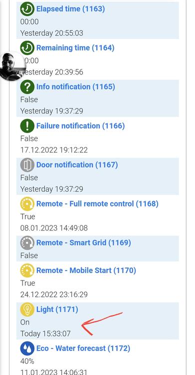

  8. Hei! 🙂 I dag har eg automatisert kjøkkenlyset og samkjørt det med oppvaskmaskina: Om Downlights på kjøkkenet er "AV", og lys på oppvaskmaskin kjem på, slå på lyset på kjøkkenet.

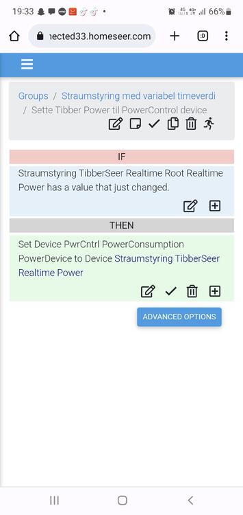

  12. God kveld. 🙂 Prøvde å benytte EasyTrigger plugin for å sette Powerdevice til Tibber Power. Men det gjekk ikkje.. 🙂 Fikk resultater, men det vart kanskje ikkje riktig.. 🙂

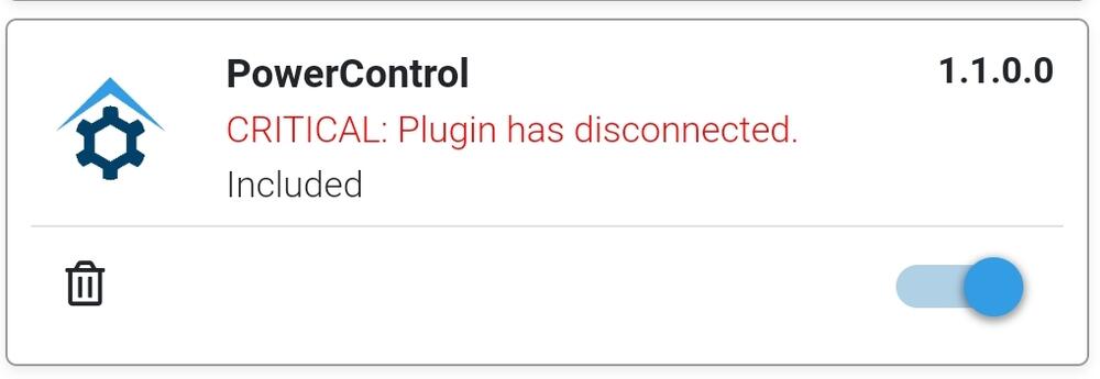

  14. Morn @ottob I natt fikk eg litt tid og fekk laga mappe for Powercontrol filer etc. Eg fekk oppdatert device's, men plugin-et fekk fortsatt samme type feil, med "Plugin disconnected" Eg gjekk inn på Entsoe-api heimesida, men der såg det tilfeldigvis ut som den var nede for planlagt vedlikehald. Det ser imidlertid ut til å ha fungert etter klokka 02.00 i natt, og etter dette har ikkje plugin fått feilmelding om "disconnected". Status er at det ser ut til eg får inn prisdata og AV/PÅ for devices. Kult! 🙂 No blir det forsking på implementering av PowerControl. Spent på effektbiten din etterkvart! :) Dei ligg ikkje under "unknown"? Eller om du skriv "Test3" eller lignende i tekstsøket på device-sida?
