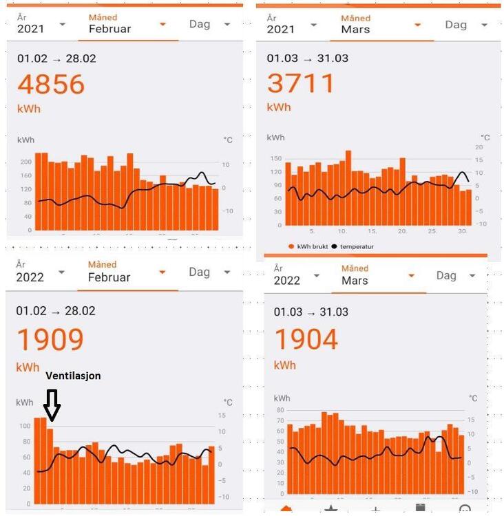

Strømsparing - Det virker! Halvering av forbruk.

Inspirert av de høye strømprisene satte jeg i gang et automasjons prosjekt rett før jul. Etter å ha lest meg opp på dette forumet valgte jeg å gå for Homeseer. Det virket som et vel innarbeidet og solid system. Og så var det ganske godt dokumentert, har mange brukere og mange tilleggsfunksjoner i form av plugins. Jeg har foreløpig kun valgt å automatisere strømforbruk. Og det virker! Systemet ble satt i gang i Desember og har blitt bygget ut litt etter litt. Som sammenligningen viser har jeg ca halvert forbruket i forhold til i 2021. Februar 2021 var mye kaldere enn 2022, men Mars hadde ca samme temperatur. Den virkelig store besparelsen kom når jeg begynte å styre ventilasjonsanlegget 3 Februar. Se figur (Fjordkraft) Huset er på ca 160kvm på en flate pluss en liten annen etasje. Så stor flate gir mye varmetap så forbruket har vært høyt. Huset har varmekabler i alle gulv bortsett fra soverom som har Adax varmeovner. I 2018 fikk jeg en varmepumpe installert, og så installert en til på høsten 2021, så det har også bidratt til senking av forbruk. Jeg har satset på en enkel strategi. I periodene strømmen vanligvis er dyr reduserer jeg forbruket. Dvs sånn ca mellom 06:00 og 11:00, og mellom 16:00 og 19:00. - 2 varntvannsberedere slås av. - 2 hjemmekontor setter ned termostat til 15 grader, mot normalt 20. - Bad og gang, slår på nattsenking på varmekabler. - Varmepumper i to stuer- senker til 15 grader. - Ventilasjon, se lenger ned. - Gulvarme i stuer avslått hele tiden. Dette styres delvis med Shelly WiFi relemoduler og mcsShelly plugin i HomeSeer. Jeg valgte WiFi siden dette synes enklere når en allerede har et nettverk som dekker et hus med stor grunnflate. Adax ovnene styres av Guahtdim’s AdaxSeer og varmepumper av MelcloudClimate plugin. Stor takk til ham. Styring av ventilasjon, Flexit VG400 Det ante meg at ventilasjonsanlegget som er 20 år gammelt med en enkel kryssvarmeveksler pumper mye varme ut. Og etter å ha fått styring på den falt forbruket vesentlig. Ventilasjon kjøres på min hastighet en halv time 4 ganger i døgnet, kl 23;00, 03:00, 10:00 og 14:00. I tillegg er det en fuktføler fra Shelly på badet som slår viften på full om luftfuktighet overstiger 70 prosent, og kjører den på lav når fuktigheten er mellom 55 og 70 prosent. Hvis noen har tatt en dusj og viften har kjørt er det en inhibit funksjon som gjør at viften ikke vil starte på nytt på tid neste 4 timer. Graf viser luftfukt- blå og vifte over 1,5 døgn. For å sjekke at luftkvaliteten ikke blir får dårlig har jeg en Netatmo stasjon som måler CO2 innhold. Det ligger mellom 600-1000 som er helt greit. Det er med to personer i huset. Se detaljer om Flexitstyring her: Flexit VG400 Videre arbeid Jeg har begynt å lage en plugin som leser day ahead priser fra Entsoe for å få litt bedre kontroll. Den fungerer som en konsollapplikasjon, men det gjenstår å få den til å virke som plugin. Jeg tenker også til å legge inn styring av maks forbruk i samme app. Har en AMS-leser som ikke er koblet opp enda. Egentlig er jeg ikke sikker på om det er så mye vits i å bruke day ahead priser siden toppene alltid er på samme sted. Det er mer det at det er en flat pris som gjør det unødvendig å stenge ned. Mulig jeg bruker Netatmo/ CO2 til å styre ventilasjon i tillegg. -

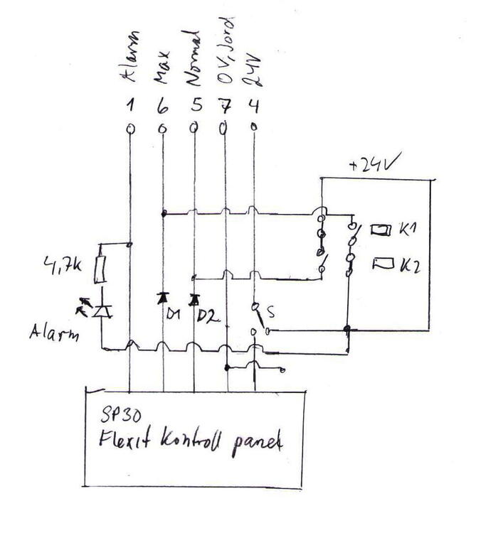

Slik kan man løse det med to releeer, her er de forriglet. Altså to kontaktsett pr rele. Uten forrigling blir det enda enklere da du trenger kun en kontakt. Homeseer - eventer To virtuelle devices for å velge hastighet: Flexit til Normal - Device Flexit til MAX - Device Disse brukes til å kjøre Eventer Normal og Max hastighet. Event Normal setter Max hastigheten til av, venter 10 sekunder og starter viften om Max hastigheten er av. (sjekker Out). Og motsatt. Event Set Low speed 1 (evnter for max hastighet blir tilsvarende) IF Flexit til Normal - Device Normal had its value set to On // Virtuell device THEN Set Device: Flexit Ventilasjon High Speed Relay-0 to off // Slår av max hastighet Set Device: Flexit til MAX Device to Off // Slår av max hastighet virtuell device Run Event Ventilasjon Set Low speed 2 After waiting 10s // Vent 10 sek og så kjør event for å sjkke at max er av, mog så slå på normal Event Ventilasjon Set Low speed 2 IF This Event Is Manually Triggered AND IF Flexit Ventilasjon Flexit MAX has a value equal to Off // Input for Max hastighet= OUT2 THEN Set Device: Flexit Ventilasjon Low Speed relay-1 to on

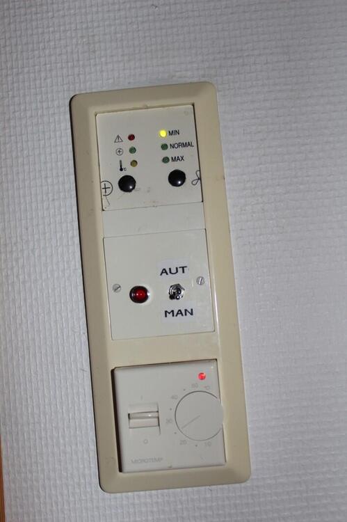

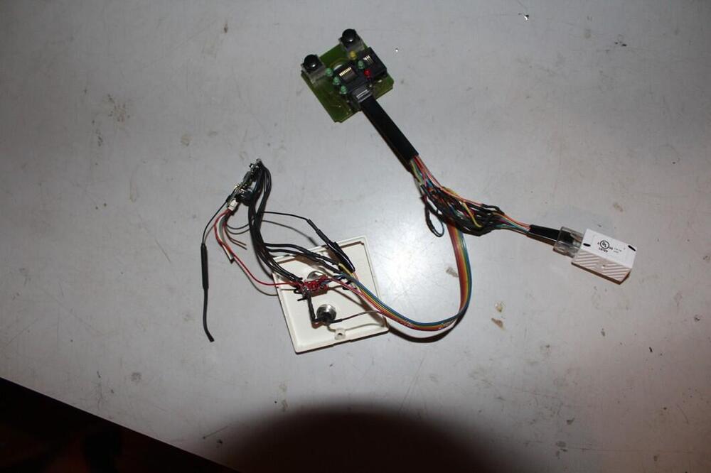

For å styre aggregatet trengs i prinsippet bare to releer, ett for hver hastighet. Men jeg ville gjerne ha en manuell backup løsning, så jeg valgte å koble meg til i serie med styrepanelet SP30, og med en enkel vender for å velge manuell eller auto. Under uttesting fant jeg ut at aggregatet overhode ikke likte at både Max og Normal hastighet vble valgt samtidig. Etter at det skjedde fikk jeg ikke stoppet aggregatet, og ikke endret hastighet. Etter litt av og på med strømmen så kom det heldigvis i gang igjen. Altså bør man ha en sperre som hindrer at både max og normal slår inn samtidig. Det kan gtjøres i software i kontrollprogrammet, Homeseer i mitt tilfelle, men jeg fortrekker en hardware løsning, forrigling som det kalles. Det ideelle er å bruke to releer, hver- med to kontakter, en normalt åpen, og en normalt lukket. Men det hadde jeg ikke plass til i veggboksen min. Shelly Uni har to digitale utganger (tror det er opto-koblet open collector), men også to digitale innganger. Så jeg koblet en digital inngang til en digital utgang for hver av hastighetene. Derved kan jeg i Homeseer sjekke om en utgang er satt før jeg trigger den andre. Skjema: Venderen velger auto/manuell. D1 og D2 er to standard dioder, 1N4004 eller lignende og alarm LED er en erstatnig for den som sitter på SP30 kortet, og som gir alarm i auto modus. Jeg brukte en kort nettverkskabel jeg hadde liggende og koblet meg inn på denne med en avgrening til Shelly Uni.

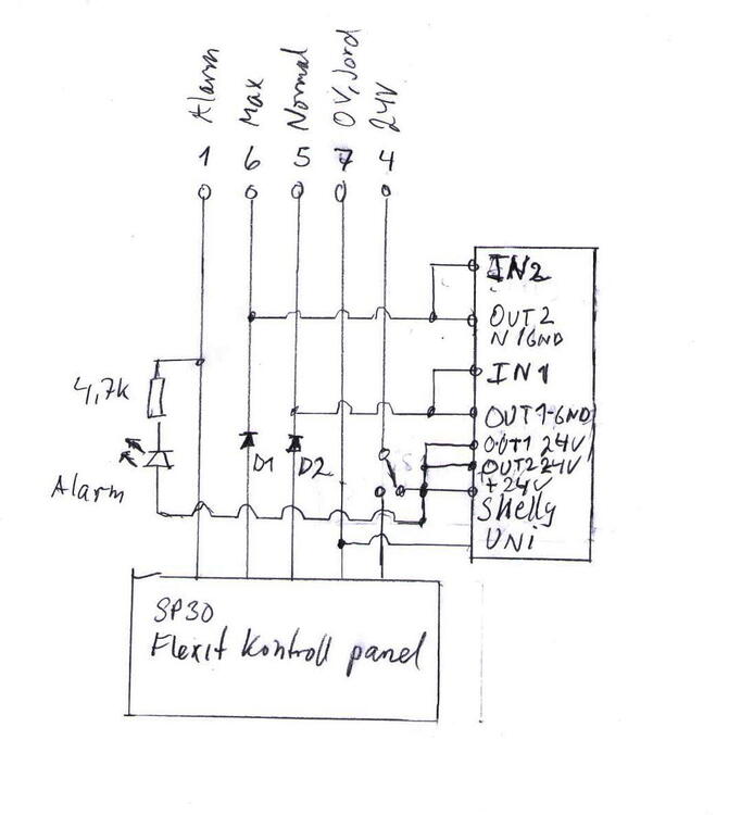

@balmli Ser flott ut det du har laget. Jeg har samme aggregat og tenkte jeg skulle prøve på noe tilsvarende, men kanskje litt enklere. Men jeg er litt usikker på koblingen til SP30 panelet. Du skriver "Pinne 4 kobles med rele og 2,2 k motstand mot pinne 5 for Normal, og tilsvarene pinne 6 for Maximum." Ut fra det antar jeg Pinne 4 er jord i RJ45 pluggen? I koden har du FAN_LEVEL_1_PIN = 7 Er dette LED på SP30 panelet? Og Pin 7 er vel muligens på Arduino UNO? Har du en liste over alle pinner i RJ45 pluggen, eller de du har funnet ut av?

@Mastiff Jeg valgte å gå for en løsning med kontaktorer. Jeg kjøpte 25 A kontaktorer, NC- Normally Closed fra Elfa og styrte disse med WiFi brytere fra Shelly. Fordelen med NC er at om systemet detter ned så vil berederne får strøm; fail-safe. Dette bygde jeg inn i plastbokser, også fra Elfa, og unngikk derved Schuko kontakter som var der fra før av. Alt innstallert korrekt selvfølgelig. Jeg testet ut Z-wave først, men slet med rekkevidde. Jeg har et stort hus og et anneks et stykke fra, og med kablet nett og tre aksesspunkt fra før av, så er wifi mye greiere. Er på ferie nå, så har desverre ingen bilder.
