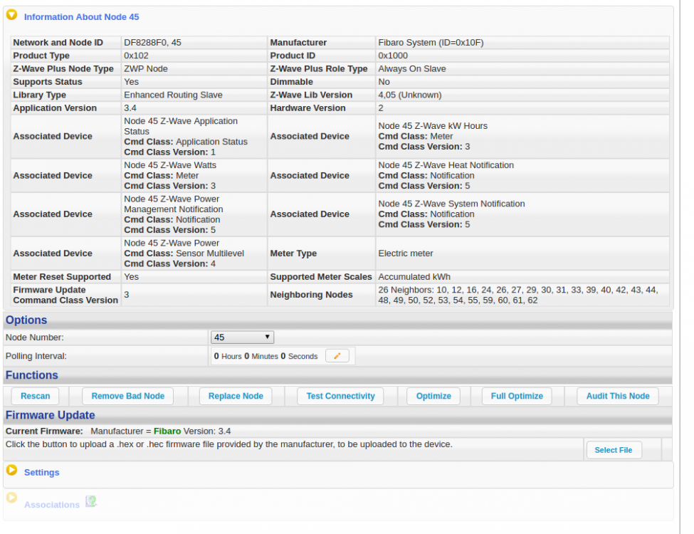

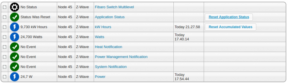

  4. Ingen feilmeldinger i loggen. Men jeg ekskluderte noden igjen, satte pcen rett under der dimmeren er installert, inkluderte den igjen og vips så var den riktig Så jeg skal prøve det med de andre som er feil også. Takk for svarene
  5. Prøvd med begge deler, samme resultat ?
  6. Hei. Har gått over fra Fibaro Home Center Lite til HS3 i dag, men sliter med flere av fibaro dimmerne mine. Flere av de har kommet opp helt fint, og alt fungerer: Men, så har jeg et par stykker som ikke ser riktig ut. Det kommer ikke opp noe "multilevel 1" eller noen kontroller. Heller ikke Associations er tilgjengelig. Jeg har prøvd å ta factory reset på dimmerne også, og lagt de inn på nytt, men kommer ingen vei. Noen som har opplevd det samme. For meg ser det ut som om det er samme type dimmer, og samme versjon? Bilde av en som ikke virker:
