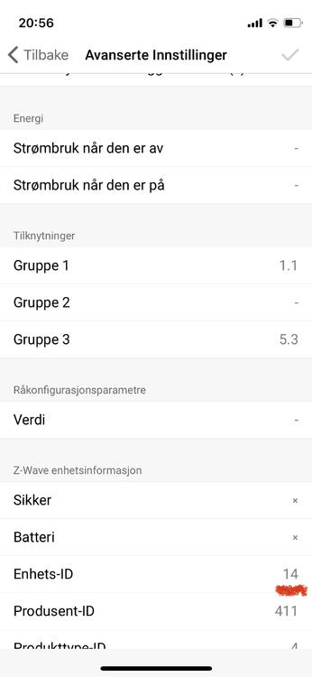

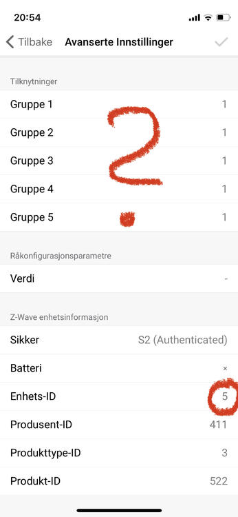

  3. Har installert RGBWW led strips som kontrolleres av Fibaro RGBW2 kontrollere på rommene til ungene. Ønsker nå en appbasert løsning hvor jeg kan gi ungene begrensede rettigheter slik at de kun kan styre egne led strips samt et par andre funksjoner i huset. Satte først opp rommene deres som egne "hjem" i google home men syntes ikke at google home fungerer godt nok for styring av RGBWW led (opplever ofte at fargene endrer seg når lysintensiteten endres). Ideelt sett så kunne jeg tenkt meg en app med et enkelt brukergrensesnitt som kan settes opp til å kommunisere med utvalgte devices i Homey. Er det noen som har lignende oppsett og behov som har funnet en løsning?
  4. Stemmer. Etter at Heatit brøt samarbeidet med utvikleren av appen for Homey så virker ikke S2 lenger. Alle komponenter må settes opp uten S2 for at det skal fungere. Både termostat og rele. Grunnen til at Heatit ikke samarbeider om Homey app er at de eies av Futurehome. Etter at Homey samarbeidet ble avsluttet så er heatit og Homey i praksis ikke lengre kompatible og forhandlerne av heatit burde opplyse om dette. Jeg har spekulert i (men ikke testet) om en kan bruke Fibaro sin RGBW2 kontroller for styring av 24v aktuatorer. RGBW kontrollerne har 4 potensialfrie utganger som kan styres uavhengig av hverandre ved assosiasjoner. I praksis så burde de fungere identisk som z-water. Har planer om å teste dette innen kort tid.
  5. Prøv 1 istedenfor 1.1 i gruppe 1 og la gruppe 2 stå tom.
  6. Jeg begynte med flows jeg også men det fungerte veldig dårlig. Ifølge Heatit så er det assosiasjoner som er tingen. Var veldig rett frem og sette opp dette når jeg først fant ut hvordan. Med assosiasjoner så gå kommunikasjonen direkte mellom enhetene og vil fungere selv om Homey er nede.
  7. Etter at du har lagt til enheten så blir du bedt om å legge inn enhetens nøkkel. Her legger du inn ‘0’ i alle boksen.
  8. En liten oppdatering her. Heatitappen for Homey har hatt noen issues med S2 sikkerhetsnivået for en del uniter og vanlig praksis har derfor vært og droppe S2 for de unitene dette gjelder. Problemet mitt i dette tilfellet var at termostaten ikke fungerte med S2 mens z-water gjorde. Dette færte til at disse ikke snakket sammen. La inn igjen Z-water uten S2 og dermed fungerte alt.
  9. Blir ikke adressen til releet, 5.3, som jeg legger inn gruppe 3 til z-temp2 det samme som endpoint? Ser forøvrig ut til at utvikleren av Heatit appen til Homey pga samarbeidsproblemer har gitt ansvaret for videre utvikling av appen til Heatit. Heatit/Thermofloor sier når jeg kontakter de at de ikke gir støtte for Heatit produkter som brukes sammen med andre smarthub produkter enn de som Heatit/Thermofloor fører. Spørs nok om ikke z-water releet og de 7 z-temp termostatene var penger rett ut av vinduet…
