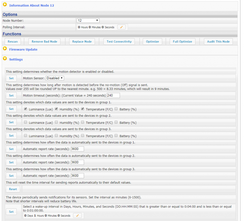

  10. Endelig!! Jeg kan bekrefte at ved å sette 2 i parameter 5, så er forsinkelse tilnærmet borte, nå snakker vi, 1-2 sekund. Jippi, nå kan jeg fokusere på andre ting enn å teste bevegelse. Fordelen er jo at det blir litt trimm ? Tusen takk for hjelpen Squirrel, nå trenger jeg ikke å bruke all fritiden til å feilsøke på Homeseer, men heller på ungene i stedenfor ? Lurer på om det finnes en parameter til Fibaro sitt øye også man kan endre som gjør at det reagerer raskere.

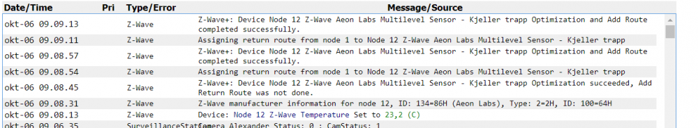

  12. Legger ved log av optimalisering for noden 12, vanlig og full.
  13. Jeg blir ikke klok på denne forsinkelsen, men kan det ha noe med Z-Wave controlleren min, at den ikke takler alle produkter like bra? Jeg bruker UZB - Z-Wave stick. Hva brukere dere andre? Er det bedre med Aeotec Z-Stick?
  14. Jeg la merke til noe under noden (Multisensor) at motion sensor er skrudd av? Jeg valgte nå sette den på. Kan dette ha en sammenheng? Men da burde den vel heller aldri reagert på bevegelse, noe den faktisk gjør, men trenger 7 sekunder for å melde ifra.
