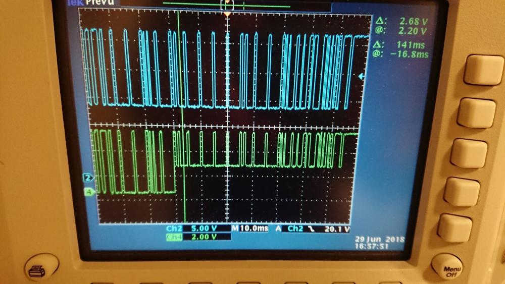

  3. Jeg har kikket litt på denne disse trådene for lesing av HAN. Jeg har endt opp med å bruke en ferdig M-Bus til TTL modul fra aliexpress koblet til en ESP-8266 ESP-01 versjonen med RoarFred sin Arduino kode: https://www.aliexpress.com/item/TSS721-Module-Board-M-BUS-To-TTL-with-RX-TX-Indicator-STM32-Development-Board-Free-Shipping/32751482255.html Dette fungerer feldig fint på det korte meldingene med kun Power(W) sendingene fra HAN koblingen, men når de lengre meldingene med strøm/spenning så feiler 1/3 av meldingene av å bli lest av ESP modulen. Jeg har aldri fått lest kWh meldingene fra HAN koblingen. Etter å ha sjekket litt med oscilloscope så fikk jeg se dette som er på bildet: Her ser vi øverst signalet direkte på HAN koblingen (M-Bus). Nederst TTL singalet ut fra M-bus til TTL konverteren. Her ser det ut som at konverteren ikke klarer å lage TTL signalet mot slutten av meldingen. Mot slutten så halveres spenningen på signalet fra 5V til ca 2.2v. Dette er litt for lavt for at ESP modulen detekterer signalet. Er det noen der ute som kan gi meg noen tips på hva jeg kan sjekke for å få konverteren til å fungere ordentlig?
