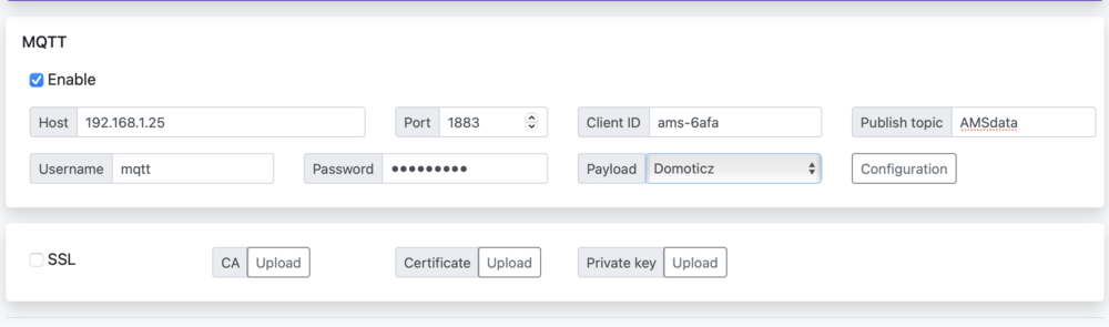

    Hei. Eg har prøvd noen dager å koble til AMS leser fra amsleser.no til Domoticz. Eg kan sjå at ip adresse. Kommer opp i loggen til Domoticz, men blir ikkje godkjent. «2021-11-14 08:36:13.660 Error: Error parsing http request address: ::ffff:192.168.1.26» Er det noe som kan hjelpe meg videre. Eg får det rett og slett ikkje til. Har installert Domoticz på en pi. Sent from my iPhone using Tapatalk
  3. Akkurat nå er eg ikke sikker på noe som helst. Tenker at eg skulle prøve å sette opp Mosquitto på nytt uten bruker navn og passord for å sjå om det kanskje kan hjelpe. Akkurat dette har eg faktisk gjort,men det kan sjå ut som eg har noe galt med Mosquitto. Kjørte "sudo systemctl status mosquitto.service" og ser at det er noe galt når den skal starte opp. mosquitto.service - Mosquitto MQTT Broker Loaded: loaded (/lib/systemd/system/mosquitto.service; enabled; vendor preset: enabl> Active: failed (Result: exit-code) since Thu 2021-11-11 21:06:01 CET; 1min 36s ago Docs: man:mosquitto.conf(5) man:mosquitto(8) Process: 581 ExecStartPre=/bin/mkdir -m 740 -p /var/log/mosquitto (code=exited, statu> Process: 582 ExecStartPre=/bin/chown mosquitto /var/log/mosquitto (code=exited, statu> Process: 583 ExecStartPre=/bin/mkdir -m 740 -p /run/mosquitto (code=exited, status=0/> Process: 584 ExecStartPre=/bin/chown mosquitto /run/mosquitto (code=exited, status=0/> Process: 585 ExecStart=/usr/sbin/mosquitto -c /etc/mosquitto/mosquitto.conf (code=exi> Main PID: 585 (code=exited, status=1/FAILURE) CPU: 86ms Nov 11 21:06:01 raspberrypi systemd[1]: mosquitto.service: Scheduled restart job, restart> Nov 11 21:06:01 raspberrypi systemd[1]: Stopped Mosquitto MQTT Broker. Nov 11 21:06:01 raspberrypi systemd[1]: mosquitto.service: Start request repeated too qui> Nov 11 21:06:01 raspberrypi systemd[1]: mosquitto.service: Failed with result 'exit-code'.
  4. Hei, Etter å ha trykket en del timer har eg fått satt opp en PI med Domoticz og mosquitto som Broker. Kommunikasjonen her ser ut til å være på plass. Videre har eg gått til innkjøp av en AMS leser fra AMSleser.no. Denne er satt opp for MQTT. Eg har prøvd en rekke varianter for å sette den opp for MQTT, men får bare feilmeldingen "MQTT failed to Connect". Det er helt sikkert noe eg gjør feil. Er det noen som kan hjelpe meg litt på veien.
