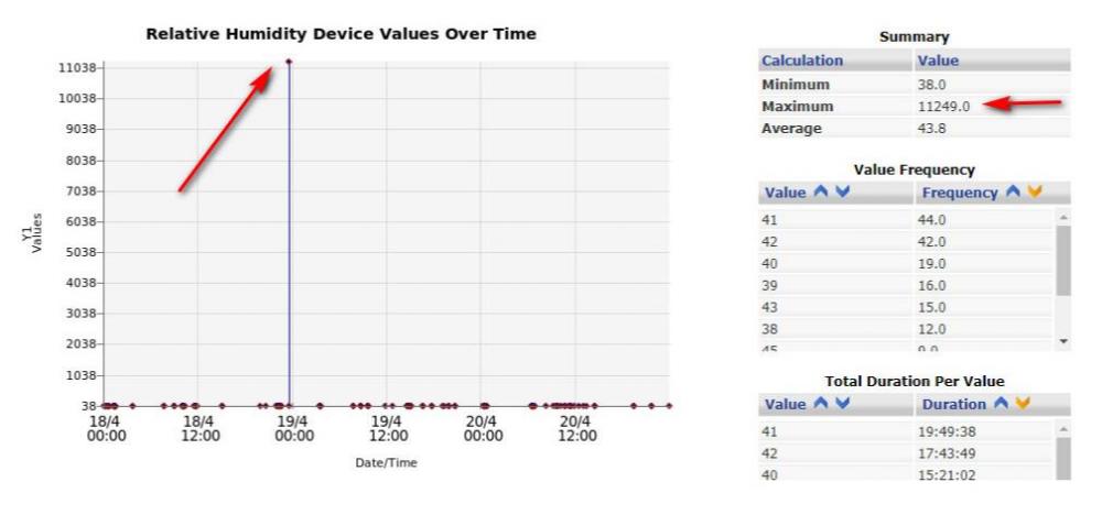

  18. Jeg har en Aeon Multisensor 6 i i garasje som til stadighet gir noen rare verdier tilbake. Plutselig er det en verdi på temperatur og/eller luftfuktighet som slår ut veldig høyt. Dette ødelegger selvsagt alle former for grafer, da kurven vil være "flat-Høy- flat", i stedet for en kurve med variasjon. Dette skjer ikke ofte, kanskje en gang hver uke. Noe dere andre har sett før eller har noen tips til løsning ? Multisensor er tilkoplet USB-strøm
