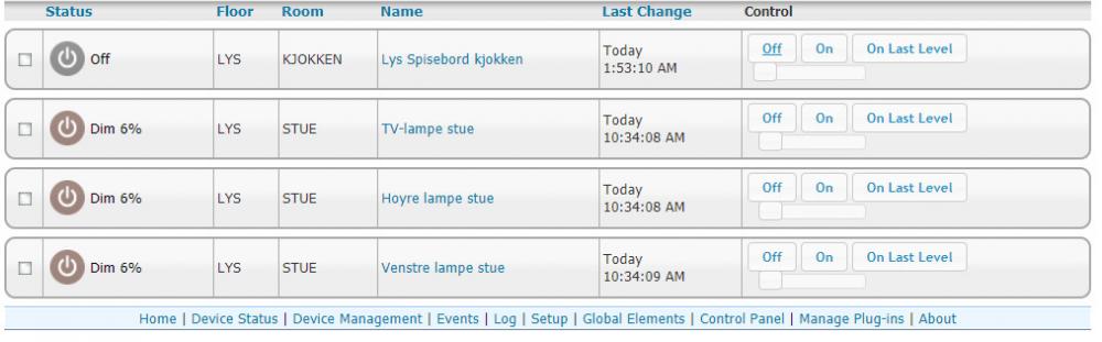

  7. Om jeg gjør en action/event som f.eks skrur på lyset/dimmer lyset, og strømmen av på devicen, da melder status Unavailable. En mulighet er jo å lage en event hver natt når vi sover, som bare gjør noe for for å melde status. Om jeg kun setter på strøm etter en poweroff på lampen, så starter den opp i 100% lys ( full lysstyrke), og melder korrekt status. (Det burde kanskje vært en ny tråd, men jeg ønsker at lyspæren starter med Last Level ved Poweron, men vet ikke om det er mulig?)
  8. Jeg ser at ved Poll (Blå knapp) så melder devicen at den ikke svarer. Som jo er korrekt når strøm er Off. Men i Oversikten vises den fortsatt som aktiv. Merkelig...

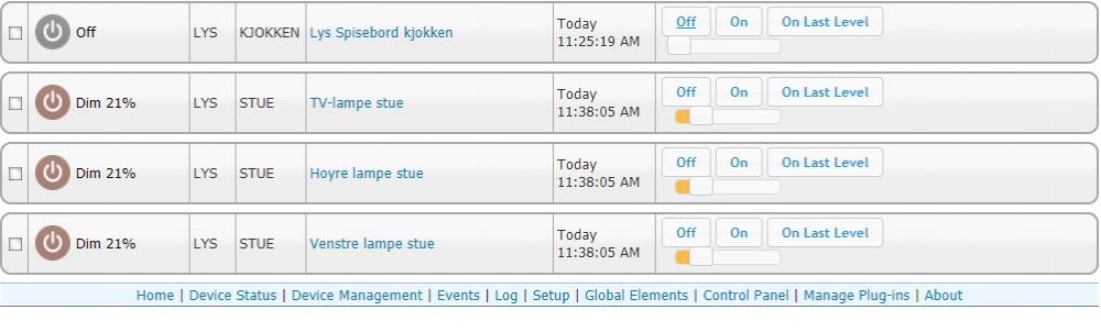

  9. Jeg er mulig ikke helt med på dette, men...Spør man ikke, så lærer man ikke. Om jeg kutter strømmen til en Domitech Light Bulb, og poller den, burde ikke da status til Device melde Unknown el.l ? Kan status ved strømkutt på en Device varierer avhengign av hva slags utstyr/produsent det er ? Jeg laget et event som poller status, og deretter sender varsler om at Devicen er uten strøm/ikke er aktiv. Det kan fungere greit for meg. Som dere tipset om kan jeg lage et script etc som poller status, og det hjelper meg på veien. Problemet er bare at Devicen endrer ikke status, og den står med samme info som ved Poweroff. Jeg ser heller ikke i Log at den endrer Status, eller ikke finner Devicen, kun at den blir pollet. DCet er med andre ord, lite å "måle på" som kan trigge en action. Så spørsmålet blir igjen. Om dere andre restarter Controller og/eller oppgraderer controller, eller tar strømmen av en Device. Hva er best practice for å få rett info fra Devicen i etterkant ? Slik det er nå, så trigger jeg alle magnetsensorer, lyspærer etc manuelt, men det er kanskje enklere måter ? Setter pris på alle gode og hjelpsomme svar i et bra forum (I bilde vedlagt er strømmen til "Venstre Lampe Stue" skrudd av og Devicen er Pollet)

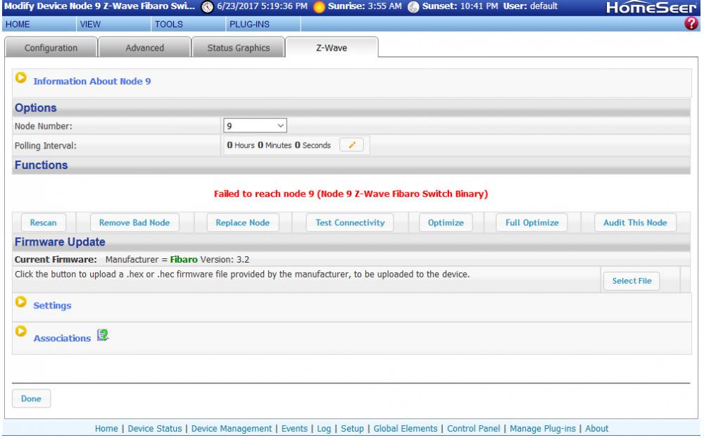

  14. Jeg sliter med en Fibaro Wall plug FGWPF-102 ZW5 v3.2 som i min lille "Homeseer testlab" faller ut. Denne er Addet som secure node, og fungerer fint lenge. Helt uten forvarsel faller den ut og kan ikke kontrolleres. B.knappen virker, og kan skru strøm av/på. Det kan ta noen dager/uker mellom hver gang den faller ut. Om jeg Excluder den, og re-adder så virker den neon dager til. Fysisk avstand fra controller er kun 3 meter. Har flere vært borti noe liknende ? Hometroller Current version is: HS3 ZEE S2 Edition 3.0.0.318 Legger med noen bilder som viser at Wall Plug ikke har kontakt med Controller ved selvtest. Etter Readding så er alt OK. Etter en "readding" er alt ok Ingen kontakt...
